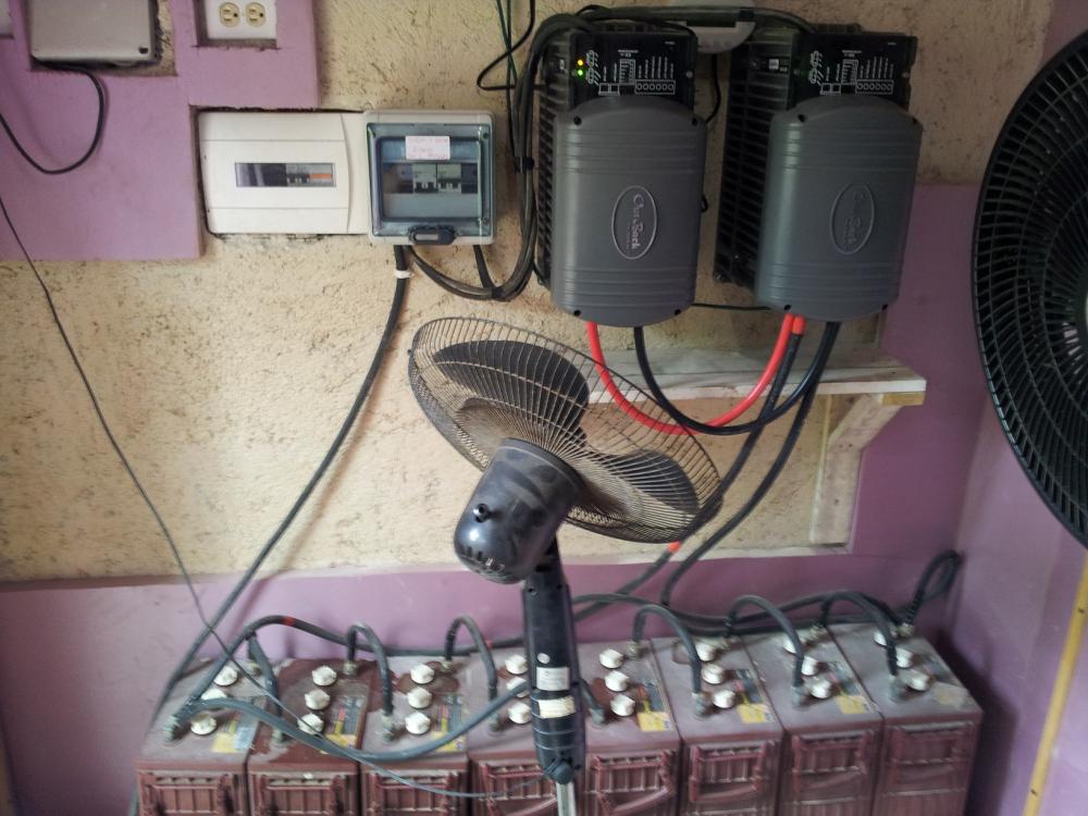

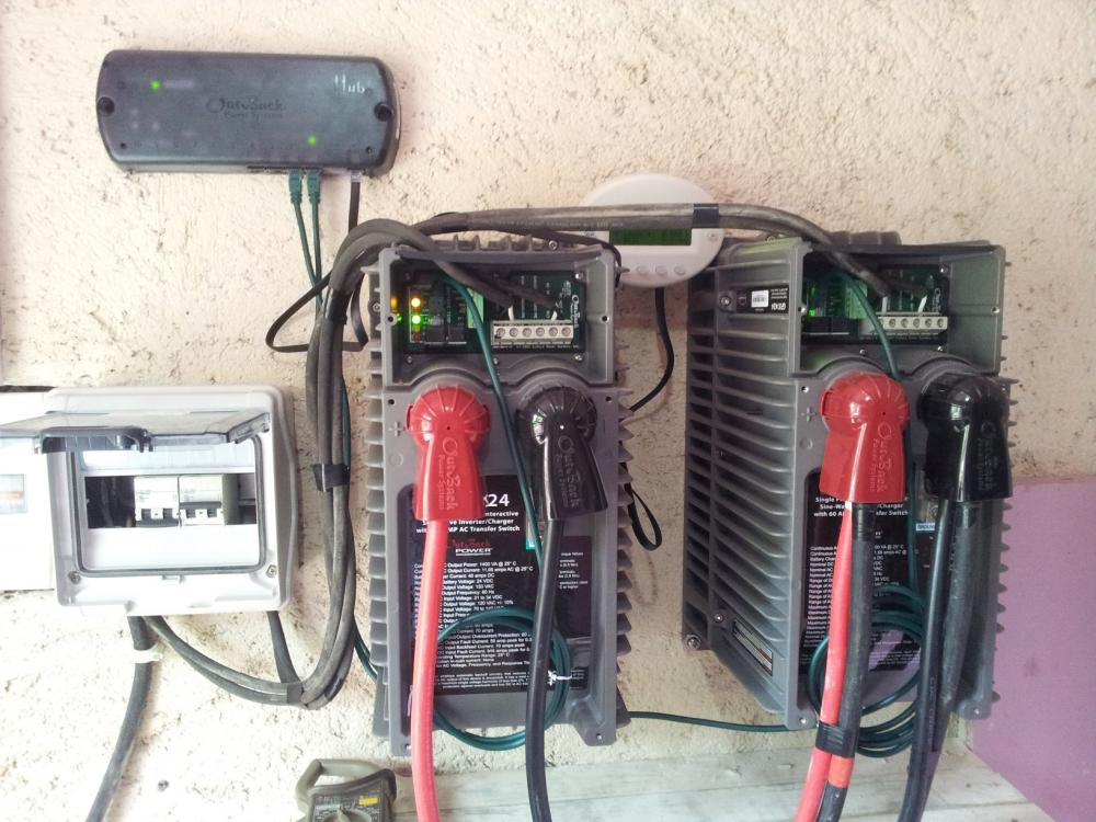

Abro este hilo porque no hay información acerca de la conexión de 2 inversores Outbacks de 120v AC.
Esta opción que da Outback para el mercado Americano y Latino Americano nos salva la vida para montar sistemas aislado con 2 voltajes AC aprovechando la capacidad de ambos inversores.
Que sepan que los modelos pequeños de Outback como 1213 ,1424 y 1548 si se puede colocar en serie ya que en sus manuales no lo indica, solo pone paralelo y trifasico.
Para hacer esto necesitamos 2 inversores iguales de Outback cualquier modelo, 1 Hub de 4 o 10 puertos y 1 Mate cualquier modelo sirve hasta el Fangpusun.
El tema de conexión con las baterías lo podemos hacer los 2 equipos en el mismo banco de baterías o en diferentes bancos, eso si tendremos que igualar los consumos en las 2 fases para que sea el consumo parejo en ambos inversores.
La conexión de las salida AC y entradas AC son sencillas.
Los 2 neutros de salida AC de ambos inversores hay que conectarlos juntos igual que los de entrada AC y las fases tienen que ir separadas, de esta forma entre fases tendremos 240v y entre fase y netro de ambos inversores tendremos 120v.

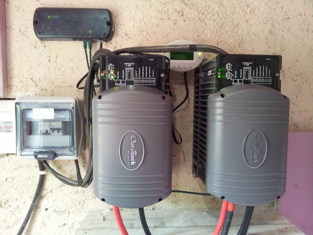

El HUB hay que conectar en el puerto 1 el inversor que sera el Master y el puerto 2 el que sera el slcavo y por ultimo el MATE.

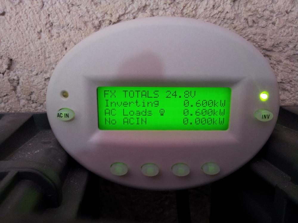

Configurar el MATE:
Entramos en la opcion configuracion avanzada (ADV) nos dira unas advertencias le damos a cualquier tecla y nos aparecera password es el mismo que los controldores 141, lo ponemos y una vez dentro de ADV tenemos que irnos a FX, luego a la pagina 3 y en la opcion STACK entramos.
Una vez dentro de STACK nos saltra en el puerto 1 inversor Master lo dejamos asi y le damos a la tecla PORT y nos lleva al puerto 2 y ese tambien aparecera como Master hay que cambiarlo a SCLAVO y escucharan que el inversor 2 actuara un rele eso significa que ya entro en sincronizacion con el 1º ya tendras 240v estable entre fases.

Fotos:
Archivo adjunto 15453Archivo adjunto 15454Archivo adjunto 15455Archivo adjunto 15456
