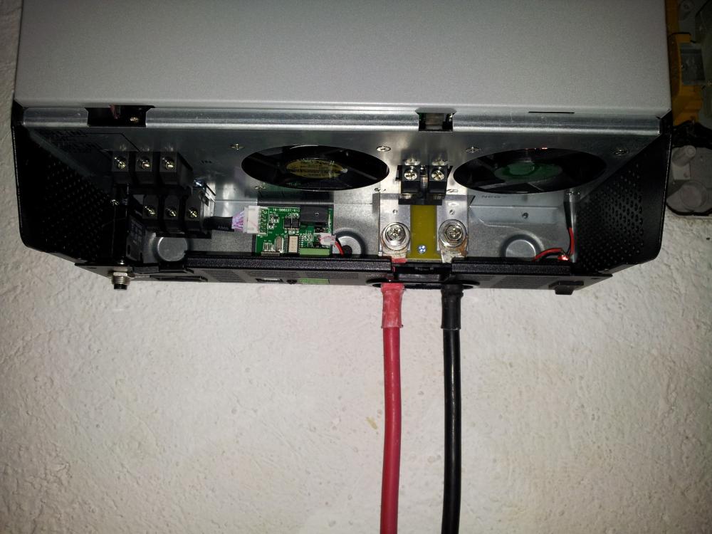

Hace unos dias navegando por aliexprees encontré los híbridos para América y Latino América con entrada y salida AC a 120v 60Hz.
Por ahora solo hay 1 empresa que yo aya visto que vende este tipo de equipo para 120v
Ya me llego hoy la 1º unidad modelo 2Kva a 48v MPPT 60A en 481 USD + 28 USD aduanas.

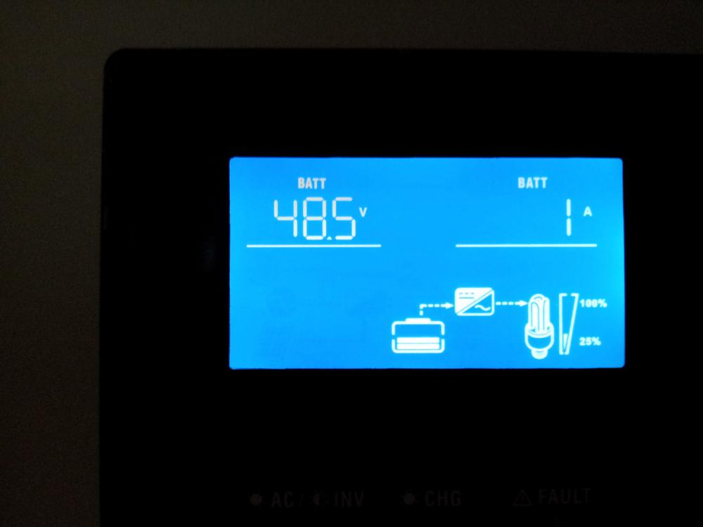

Ya lo he instalado con 8 baterías trojan T105 6v 225Ah C20 de segunda mano de clientes que las desechan y las estoy sometiendo en carga con el híbrido atraves de la luz de casa.

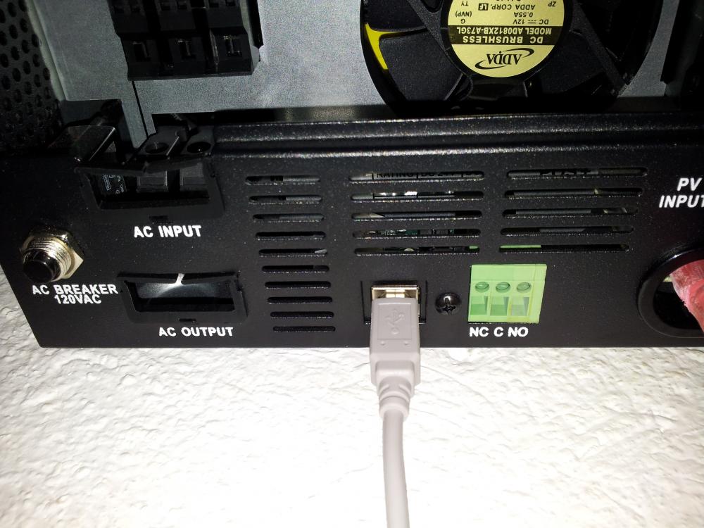

Ya instale el software al PC tiene salida directa a USB todo un lujo para no complicarse la vida y hay va cargando anda en los 54.44v y subiendo poro a poco porque este modelo solo carga a 15Ah a 48v un poco justo.
El ruido de los ventiladores si es algo que se a comentado mucho aquí en el foro y si es algo molesto mas teniéndolo dentro de casa, suerte que solo es para pruebas y jugar un poco con el.
Una duda que contraseña viene de serie en el programa del PC?
El detalle que veo porque saca el aire hacia abajo los ventiladores si el disipador esta arriba no seria mas correcto meter aire frio por abajo y sacarlo por arriba o laterales?
