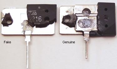

Siento que se te haya estropeado. Supongo que es el problema eterno de comprar en china, la calidad. Y si alguien tiene dudas, precisamente tengo entre manos un problema con un material recibido, concretamente unos IGBT.
Adjunto fotos, adivinad cuál es el auténtico y cual el falsificado ( pues si, aunque nadie se lo crea, falsifican hasta los semiconductores )

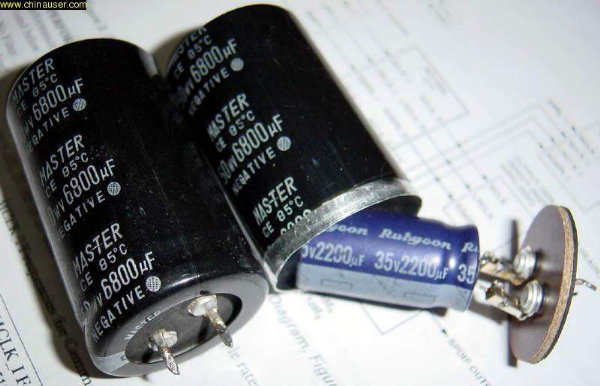

Ya dije yo que interiormente no tenían nada que ver con un Victron. Salta a la vista que el chino está "vacío"
Hombre vacio tampoco está, pero ciertos componentes de mucha peor calidad seguro. Por si alguien aún tiene dudas en comprar uno, que sepa que victron ya ha sacado dos actualizaciones del conect para que estos reguladores ya no sincronicen.
Que fuerte lo de los condensadores... De donde son las fotos?
De internet. Yo trabajo en investigacion con electronica i ya me he encontrado varios amplificadores operacionales falsificados. No los he abierto pero usandolos se ve claramente porque las prestaciones son muy inferiores comparadas con el original asi como mucho mas ruido o problemas de crossover.... Compañeros mios de electronica de potencia dicen que lo de falsificar transistores de potencia es muy comun.
A veces la falsificacion es tan facil como que simplemente compran por ejemplo transistores de un modelo muy barato les borran el identificador i les ponen el de otro 10 veces mas caro.
Recuerdo que mi primo compro unos transistores en ebay i decia que se le quemaban. Me mando esquematico i fotos i vi que ese fabricante no fabricaba ese transistor desde el 2000 creo que era.
Estoy hablando no solo de componentes comprados a china sino a vendedores locales que no se si lo hacen a proposito o se la cuelan los distribuidores.
