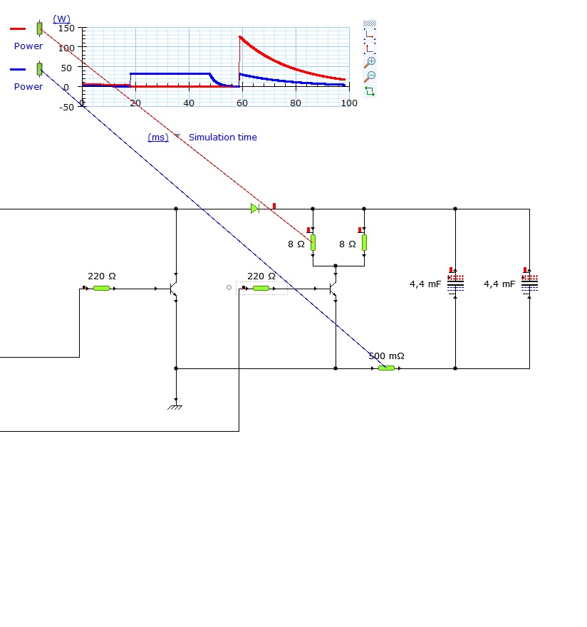

Lo que le quiero decir, es que no se me ocurre una forma más económica de "capturar" todos los puntos de la curva I-V que con un condensador. Otra opción es la de un reostato, pero es mucho más caro.
Eso está hecho.:icon_biggrin:

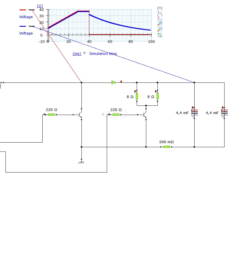

Este esquema le valdría. Las dos resistencias de 8 Ohmios ya las tiene; son de 50 W, como las suyas.
Archivo adjunto 15103
Las potencias instantáneas de las resistencias:Archivo adjunto 15104

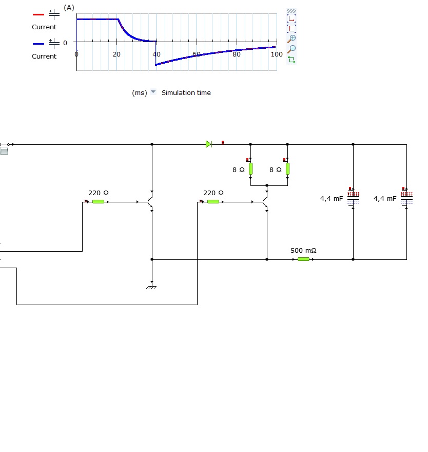

Y las intensidades de carga y descarga de los condensadores, por debajo de la corriente de rizado. Archivo adjunto 15105
