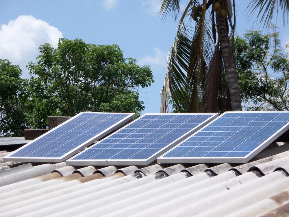

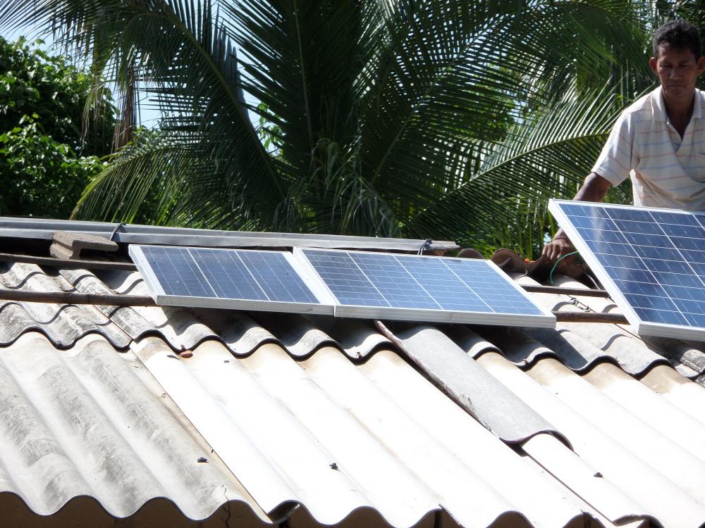

les deseo compartir este link de mi proyecto solar, luego de tantas consultas, pruebas, en fin lo pude hacer funcionar, tengo un sistema luminaria, sistema para la tv, radio, licuadora, etc, y sistema para el bombeo de agua.
espero que sea de su agrado

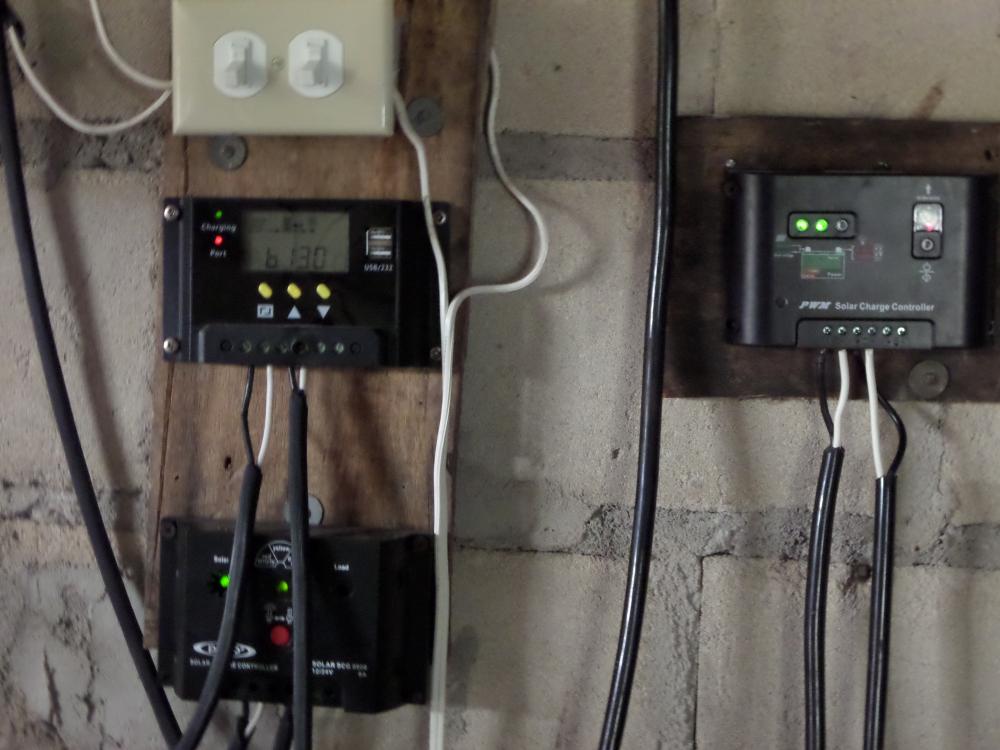

Enhorabuena por la instalación, seguro que te facilita mucho la vida allí, seguro que compañeros del foro son capaces de mejorar tu instalación. Lo que no entiendo es para que quieres 3 controladores, en principio con 1 valdría no?
Saludos!!

ola compañeros, tengo 3 panales, primer panel es de 90w para sistema el luminaria, otro panel de 130w con una bateria de 100Ah para respaldo y el otro panel de 130W es para la bateria de coche de 900A para el sistema de bombeo con el inversor de 2000w onda pur, asi que los dividi mi sistema, poco a poco los voy mejorando.
gracias
Re: mi proyecto solar
Eso explica muchas cosas, jaja, saludos
