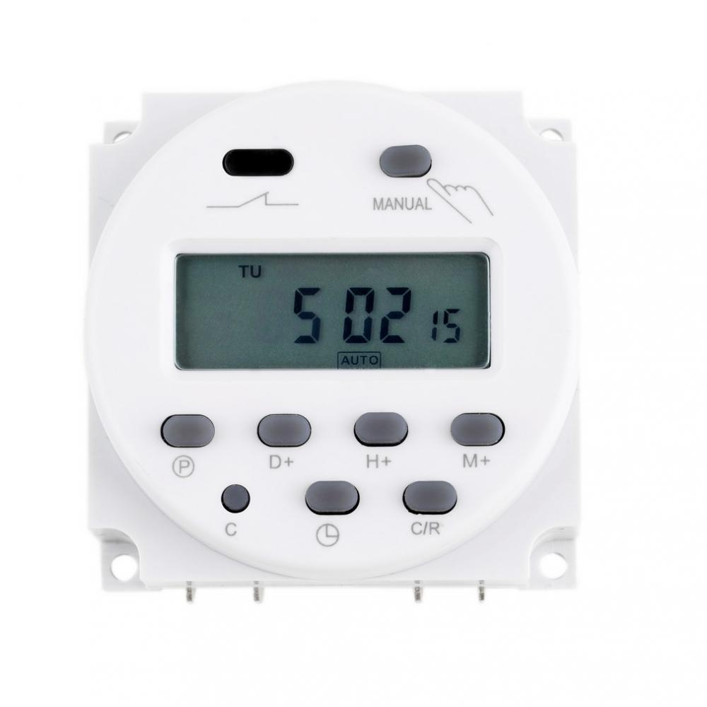

Yo lo tengo pero solo para una luz Led (seguridad. Sin corriente creo que solo guarda la programación y hora creo que no activa el relé. Lo tengo conectado a la salida del regulador la de carga

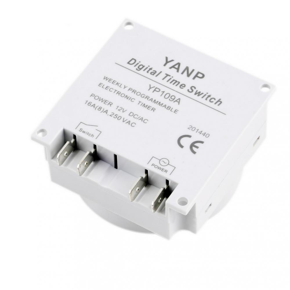

Si lo he entendido bien quieres controlar una Bomba a 12V CC, por tanto cuidado con la intensidad maxima prevista que tienes
El aparato que pones es para 220V AC
¿Que watios tiene la bomba a controlar?

La bomba aun no esta elegida, pero algo entorno a 40w-50w, con un panel de 50w. Tengo una de 60w para hacer pruebas.
No importa el rendimiento, es simplemente para mantener el nivel de una fosa que se filtra el agua. Con que saque 30 o 40 litros a la hora durante el dia es suficiente.
Lo del regulador, es un enlace de uno muy parecido que tenía apuntado de algún compañero que lo usaba a 12v, por eso he supuesto que la parte primaria también puede ser a 12v.

Hola , acabo de comprar uno igual ,,, es un "Chinorri " parece que funciona biem lo peor que tiene es el Botón " C/R" que debes pulsarlo 4 veces para que poder cambiar la programación o utilizarlo de forma manual. la programación no se pierde el mio lleva ya 2 días sin alimentación y sigue igual. ahora con un panel de 50w no se...... no creo que pase nada aunque suba la tensión a 17v pues la intensidad es muy pequeña.. pero yo para asegurar me le pondría un regulador de 3w . de todas maneras el reloj ese vale 8€
