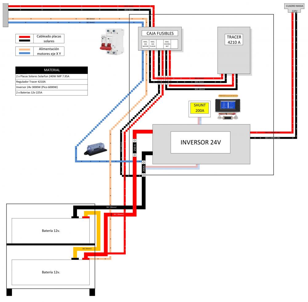

Cómo ya comenté en posts anteriores, mi idea es hacer el mecanismo que estamos terminado para que sea un buscador de sol con dos ejes. Es más, por cacharreo en sí por ver si lo podemos hacer, que no el rendimiento que sacaría otra placa. Los componentes son en gran parte reaprovechados de varias cosas.
Tengo todos los componentes. 2 Placas 240W, regulador Tracer 4210A, inversor onda pura de
3000W y un par de baterías de 12v 200ah de camión que estaban muy nuevas y me dieron dónde voy a hacer el sistema a 24v.
De momento para ver cómo va el invento y para el consumo que tiene que haber debería funcionar sin problemas.
Ahora bien, estoy perdido en el tema de protecciones, que agradecería me echaríais un cable si puede ser. He hecho un diagrama de cómo va a estar montado a priori, salvo me digáis que algo está mal. Seguramente el inversor lo ponga en la parte baja en horizontal para recortar la distancia de cableado, en vez de vertical cómo lo he dibujado.
Archivo adjunto 24940
Pasaré los cables de las placas al inversor, tengo una sección de 4mm de cables que en su momento me recomendasteis.
Después de releer posts y posts, entiendo que tengo que proteger de placas al regulador Tracer. Y luego proteger de baterías a Inversor, también os he leído que opcionalmente puedo poner un shunt para mediciones en el negativo batería <> inversor (corregidme si me equivoco).

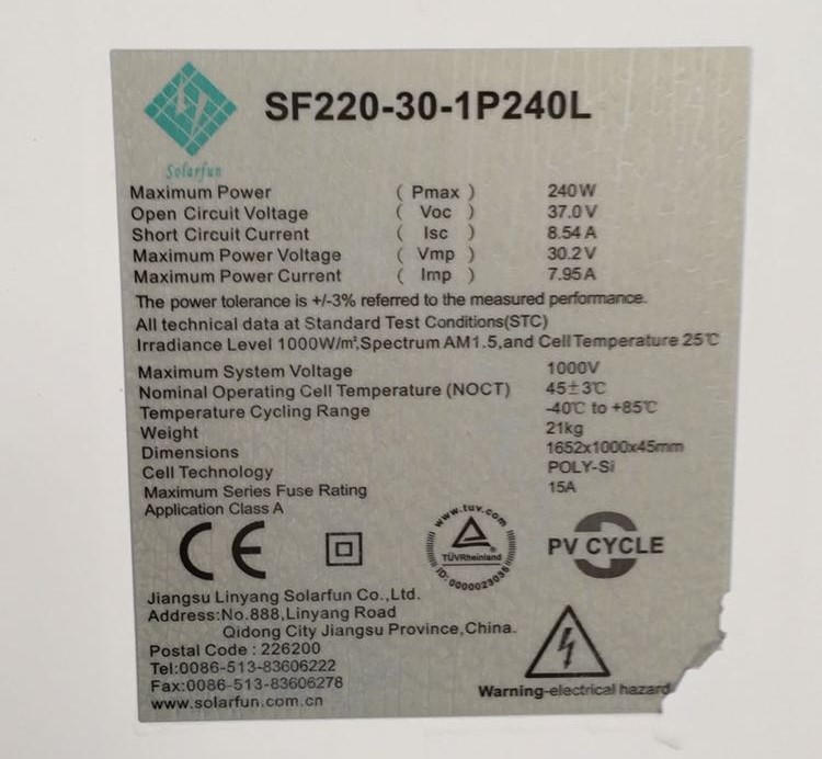

Las placas dan 7.95 amperios (Imp) según las especificaciones, poner las dos placas darían 15,90 amperios. También hay el Isc 8,54 amp (‘short circuit current’), ahí ya no sé si lo tengo que tener en cuenta.
Archivo adjunto 24939
Por lo que he entendido debería poner un diferencial seguido de un magnetotérmico DC cómo dibujo en la parte superior izquierda del diagrama.
¿Qué debería elegir? Diferencial y magneto que saltaran a 20A al ser cerca de 16 amperios la generación de las placas? Si un día hubiera 3 placas, debería cambiarse por uno de 30A?

¿Por otra parte, el tipo de fusible que se tiene que poner en el área de batería de inversor con sólo cortar el positivo sería suficiente? En las placas me ha parecido leer que mejor cortar los dos polos (no sé le porqué).
¿Qué tipo tendría que poner de guillotina? ¿O hay algo que pueda quedar mejor protegido para no tocarlos? El inversor es de 3000W (pico de 6000w teóricamente). ¿Qué tendría que poner, un fusible de la capacidad máxima del inversor? 6000W/24v = 250 A?
La masía ya tiene su cuadro de fusibles en la entrada ahora mismo dónde se pone el generador, yo tendría que sacar un cable del inversor a la entrada de la masía, pongo cable de sección 2,5mm y creo que me curo en salud. En principio no creo que deba hacer nada más aquí (a no ser que se me pase algo).
Otra duda que tengo es que a veces os he leído comentar lo de la piqueta de tierra. Es necesario en este caso? El cuadro eléctrico de la masia ya tiene su instalación, y toma de tierra. Pero no sé si es adicionalmente necesario.
Y por último y acabo. Debo alimentar el Arduino y los motores de los ejes del buscador solar en la estructura. Cómo deberán tener corriente sino por la mañana no girarían, he pensado poner un cable de la batería hasta las placas solares aprovechando el mismo tubo corrugado de dónde bajan los cables de alimentación de las placas.
¿Veis correcto eso? Los 2 motores son a 24v, que se usan en los limpias de camiones. Tengo duda de la sección de cableado debería usar, hay una distancia alrededor de 10m entre la batería y el mástil de las placas solares. Un cable de sección 2.5mm? No tengo el dato de consumo de esos motores (Amperios) tendré que mirar de encontrarlo. Debería meter algún fusible de la placa a los motores entiendo por su pudiera haber un cruce…no?

Entre placas y regulador, un automatico de 15A (las 2 placas estan en serie).
Entre bateria e inversor unos fusibles de 250A.
Entre regulador y bateria, un fusible de 20A/25A
El shunt directo a negativo (interesa medir lo que entra o lo que sale de bateria).
En salida del inversor un diferencial 30mA y magneto termico de 25A.Archivo adjunto 24942
Si quieres alimentar tus motores en 24v, puedes cablear desde bateria (con su fusible)

1/ Entre placas y regulador es un magneto termico normal (no sirve de nada un diferencial en este sitio).
Las placas estan en serie, es decir la intensidad sigue igual (<8Amp).
15A es lo que indica en la placa (usual). Sirve solo para cortar lo que llega de placas en caso de manipulacion.
2/ El cable que viene de placa, pasa por el automatico, al regulador, fusible y bateria. (6mm²).
3/ Entre bateria e inversor un cable gordo directo pero pasando por el fusible de 250A( nada mas).
4/ Este cable, que alimenta los seguidores, tendra que estar acorde con la intensidad que pasa por los motores . El fusible, tambien (con un margen superior, para que no se queme cada 2 por 3).
El diferencial es para proteger las personas en este tramo. Si esta muy cerca, se puede obviar.
La linea que va del inversor al tablon de la casa, si lo haces con un cable o mangera de 3 hilos, la masa, la conectas a la pica de la casa (el bicolor en el tablon de la casa).
Ojo, cuidado con la salida del grupo a la casa.
Tienes que asegurarte que nunca el grupo se puede acoplar a la salida del inversor.
Alimentacion de la casa: o grupo, o inversor.
50mm², es lo que se pone entre bateria e inversor (3kw 24v) L<2 metros.

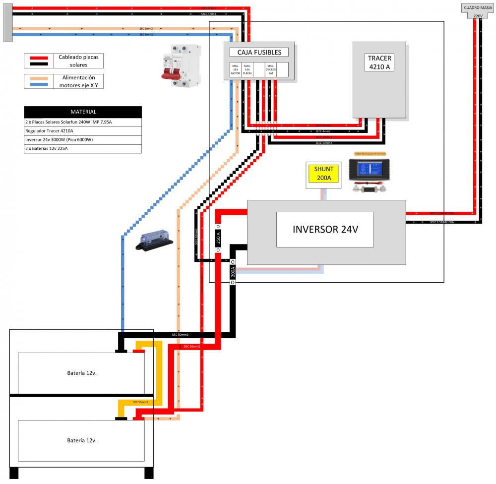

Briko, una pregunta. Estoy acabando de redibujar el esquema con las mejoras que me comentasteis.
Pregunta de básica lo sé. Pero me está haciendo dudar.
Me dijiste:

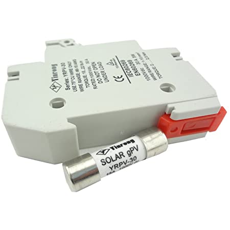

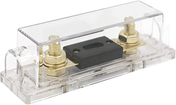

He visto que hay automaticos de por ejemplo 15/20A del tipo 'interruptor' que salta y luego lo rearmas para montar en rail. Idem con algunos que llevan un fusible dentro 10x38, y otros más grandes que son el fusible en una cajita que por ejemplo de la bateria el inversor.
Pongo fotos de ejemplo. Es lo 'mismo'? Le llaman disyuntor en algunos sitios
Archivo adjunto 24980
Archivo adjunto 24981
Archivo adjunto 24982
Los 2 primeros, eliges, segun precio.
El primero es un automatico (magneto termico). Si salta, lo "reanganchas"
El segundo es un porta fusible, con su fusible (quitado). Si salta hay que cambiar el fusible.
Si compras el modelo porta fusible, compra un fusible mas (de respuesto).
El tercero, perfecto para Bat/inversor.(tambien comprar un fusible de respuesto).

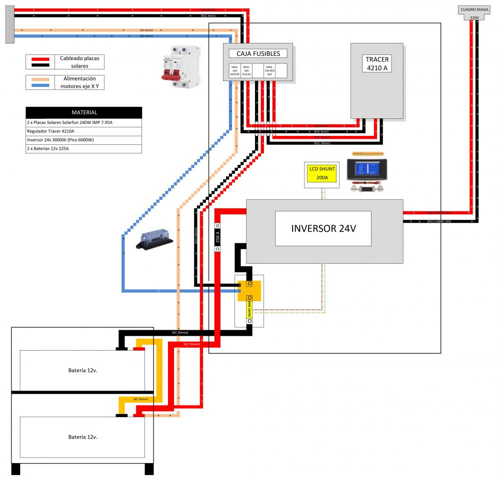

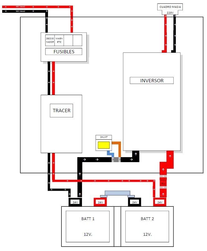

He terminado de diseñar el cuadro para la instalación solar. Creo no haberme dejado nada por si alguno puede darle un vistazo antes de comprar las protecciones o algo en el diseño no veis bien, sería de agradecer una corrección.
He dudado en la sección de cable del regulador a las baterías. He puesto 10mm de sección, no creo que en la instalación final llegue a poco más de 3m la separación una vez bien montado con los codos que puede hacer el cable regulador <> batería.
El shunt, debería cogerlo de más capacidad? He puesto de 200AH que son 4800W, no debería llegar ni en pico a esa potencia. El inversor es de 3000W nominales con pico de 6000W. O bien debería poner un shunt del máximo?

Edito: la imagen subida pierde mucha calidad por lo que veo, no se ven los detalles. Miro de subirla a algún sitio tipo Dropbox.
@briko si tienes un momento, agradecería dar un vistazo al par de dudas que tengo antes de coger el material definitivo. O algún otro del foro. Gracias.
El shunt, tiene que estar situado directo al negativo de la bateria.
Todo lo que entra o sale del negativo de bateria, tiene que pasar por el shunt.
En tu dibujo, lo que sale del tracer y consumido por el inversor, no esta contabilizado por el shunt.
El consumo de tus motores, tampoco.
Gracias por el apunte briko. Vale te entiendo creo lo de la bajada del tracer, debería ir al otro borne para pasar por el shunt. Modifico el esquema del cuadro. También el de los motores, en un principio no había pensado en valorar su consumo, pero estando el shunt y parando el inversor se puede hacer la prueba del consumo en 'seco' que tendría el seguidor solar entiendo.
Añado nuevo grafico, y en más calidad desde Dropbox.
https://www.dropbox.com/s/kz5ri6kul2...%20V9.jpg?dl=0
Archivo adjunto 25046
Que tal por cierto la sección entre el Tracer a la bateria de 10mm? Y El shunt 200A suficiente?

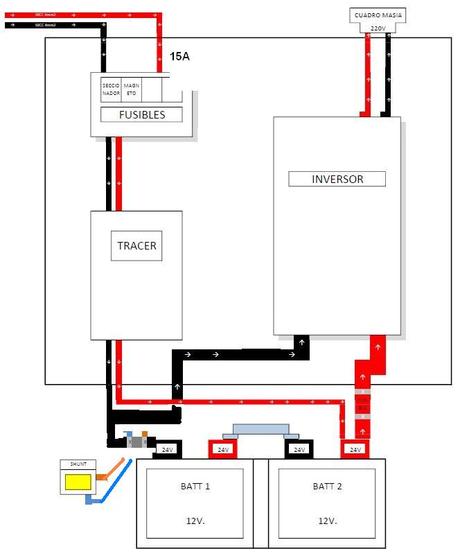

Repasando el esquema veo que puse el cable de la bajada del regulador en la parte 'baja' del conector con lo que el shunt solo leeria la parte de consumo del inversor entiendo? No la parte que cargaria la bateria? Pero si lo pongo cómo tenia antes leeria por pasar por la resistencia la parte de carga de bateria pero no el consumo del inversor? En qué me pierdo?
Algúna foto de cómo conectar tantos cables al borne del mismo shunt? O bien hay algun tipo ladrón de cables?
En tu ultimo, el tracer no esta bien conectado.
Repito negativo bateria===>shunt====>negativo de todos los consumos, y tracer.
El problema de tantas conexiones al shunt se resuelve poniendo una barra de masa tipo legrand (cobre), algunos aplastan un tube de cobre y taladros/tornillos. (una pletina de cobre casera).
Si, entre regulador y baterias (menos de 1,5m) 10mm² esta bien.
Lo que interesa es saber lo que entra y sale de bateria.
Es obvio que si tu tracer manda 10A, y el inversor consume 20A, el shunt indicara -10A (que salen de bateria) el resto lo compensa el regulador.
Como tienes el tracer ahora, el shunt, te indicaria -20A , consumo del inversor, (aunque solo salen -10A de bateria
Es facil -20A consumo + 10A tracer = - 10A

He modificado el diseño otra vez (sera por versiones) con lo que me has comentado. Creo que esta vez lo tengo bien puesto, espero, y lo de la plaquita de cobre me ha gustado y plantearme su funcionamiento.
Claro he pensado en la buena idea de aplastar un trozo de tubo de cobre (tengo un trozo a mano) pero luego me ha dado por pensar el tema de secciones/intensidad. Entiendo que si el cable que llega de la bateria al shunt es de 50mm de sección la pletina por ende tendrá que soportar dicha carga para no calentarse (cómo un cable conductor). Por tanto debería usar una pletina equivalente, con lo que al final compraré un recorte de perfil de cobre en la web de Randrade por unos 5 eur de 50mm x 5mm y la cortaré a 70mm. 50 x 5mm da una sección de 250mm si no voy errado, más que sobrado y me da para poner en un lado el cable que llega de la bateria entrado por el shunt, y el otro lado del shunt conectado a la pletina, con el cable hacia el inversor, el del tracer y el de los motores. Eso montado dentro de una cajita de PVC con tapa transparente creo que puede quedar correcto, usaré unas pequeñas torretas de plastico para separar el perfil de la base de la cajita.

Adjunto diseño rectificado, espero que sea la definitiva.
Archivo adjunto 25061
Enlace con más calidad:
https://www.dropbox.com/s/dnlvlc5um5...20V10.jpg?dl=0
Sobre el tema del conexionado del tracer a la batería. Tengo a falta de ver cómo quedaria la pared algo más de distancia a ojo de esos 1,5m. Yo creo que me voy a ir bajando la pared y hacia las batería tenga cerca de 2,5m (tracer a fusibles, fusibles a batería). Voy justo?
El shunt de 200A creo es suficiente no? No se van a pasar ni de broma esa intensidad en un principio, pero que pásaria si hay un pico de por ejemplo 205A? Se quema el shunt?

Si 50mm x 5mm corresponde a un cable de 250mm².
50mm² era suficiente.
Un tubo de Ø 16 tiene un espesor de 1mm y aplastado mide 25mm x 2 mm (50mm²)
Lo mas importante es tener una distancia minima entre el inversor y la bateria.
Y los fusibles entre inversor y baterias, lo mas cerca posible, de la bateria
200A x 24v = 4800w...
Aunque se pase, unos segundos, solo se calentara.
Tienes razón, suficiente también, me he ido tres pueblos. Aún no he hecho nada, lo del tubo es factible y no cal el trozo de cobre, sale más caro los portes que el trozo. Cojo un tubo de 50mm para tener espacio para conectar los cables y listo, además puedo conseguir que me lo aplasten en una prensa con lo que quedaría fetén. No se pierde nada en intentarlo.
