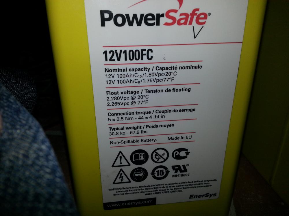

    Hola, sí, puse que mi idea eran 2 baterías en serie de 12 v, bueno rehago el consumo de la bomba que es el que me preocupa, es una bomba de la depuradora de la piscina de 1 CV que al principio quería poner 2 o 3 horas al día, pero es imposible así que voy a poner media hora al día aunque sea poco para una piscina grande:

    Las baterías tienen dos tensiones de flotación a 20 ºC y 77 F, pero no sé cuál es la que tengo que poner en el Xantrex (un C40 que todavía no he comprado pero he leído que se regula en una rueda con la Vpc de las baterías).

    A ver, voy a calcular los consumos en Wh, los Ah ya los veremos según tensión del sistema:
    - bomba 735 W * 0,5 h/día (el cos phi no pinta nada ya que es potencia reactiva): 367,5 Wh/día
    - iluminación 12 * 15 W * 2 h/día: 360 Wh/día
    - baliza 300 W * 1 h/día (?): 300 Wh/día
    En total salen unos 1.030 Wh/día, sumando pérdidas por eficiencia de inversor, autoconsumo de inversor y eficiencia de carga de batería, salen más o menos unos 1.500 Wh/día a generar.
    De panel vas bien para producir esta energía sobradamente en la mayor parte del año; si el uso no es todos los días, vas sobrado de panel seguro.
    De batería, si pones unos 200 Ah a 24 V, tienes para unos 3 días de autonomía (la cuestión es qué autonomía necesitas, eso depende más que nada del uso que le das.
