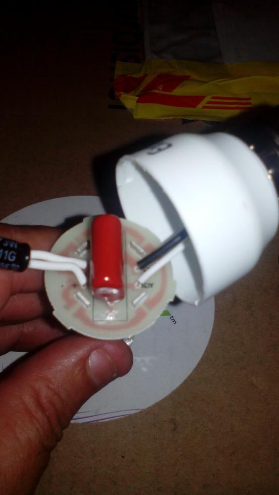

Hola, ante todo perdon por que no se bien si corresponde este hilo aqui o no, ya que pienso que se puede aplicar a mas.
Compre con el cierre de un exportador una cantidad ingente de bombillas led e27 220v 5w tiradas de precio.
Despues de cambiar todas las de mi casa me sobran muchas y tengo un cortijo con una pequeña intalacion fotovoltaica de iluminacion a 12 voltios y tenia pensado ponerlas alli.
En las de bajo consumo se que puenteando el driver se pueden conectar a 12 voltios.
Pero en estas me he topado con un muro.
Del casquillo salen los dos cables al driver, pero en el driver va integrado todo en un pequeño circuito impreso, incluidas las placas de los led y no he encontrado la forma de donde puentearlos.
¿Alguien sabe del tema?
Pienso que es mucho mejor, ya que es un sistema de iluminacion muy basico y asi me evito las perdidas que supondria ponerle un inversor y que la propia bombilla vuelva a transformar en 12 voltios.
Gracias de antemano.

Si pones unas fotos del circuito será más fácil intentar ayudarte.

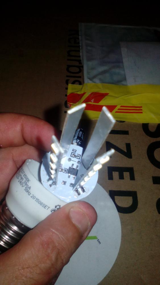

Archivo adjunto 14616
aqui teneis las fotos a ver si se ven bien
Archivo adjunto 14617

Bien, por lo que parece, no hay demasiada electrónica: un condensador de poliéster de paso, un puente rectificador, un condensador electrolítico y varias resistencias smd; parece que hay unos 20 led en serie, lo cual arroja un valor total de 65-75Vdc; realmente el circuito es muy sencillo y carece de osciladores y otras hierbas, pero... eppur si muove!
La única conversión sencilla y posible, es reordenar los array led para funcionar directamente a 12V como pretendes.
Tu idea es correcta, la implementación sobre este ítem es complicada...
Espero haberme explicado bien.

Lo que no va a ser facil, es que tienes 5 led en serie por tira, y eso necesita unos 15,3voltios +-.
Hacer tiras de 3 leds con una resitencia de 130ohms, va a ser un trabajo de chino.
