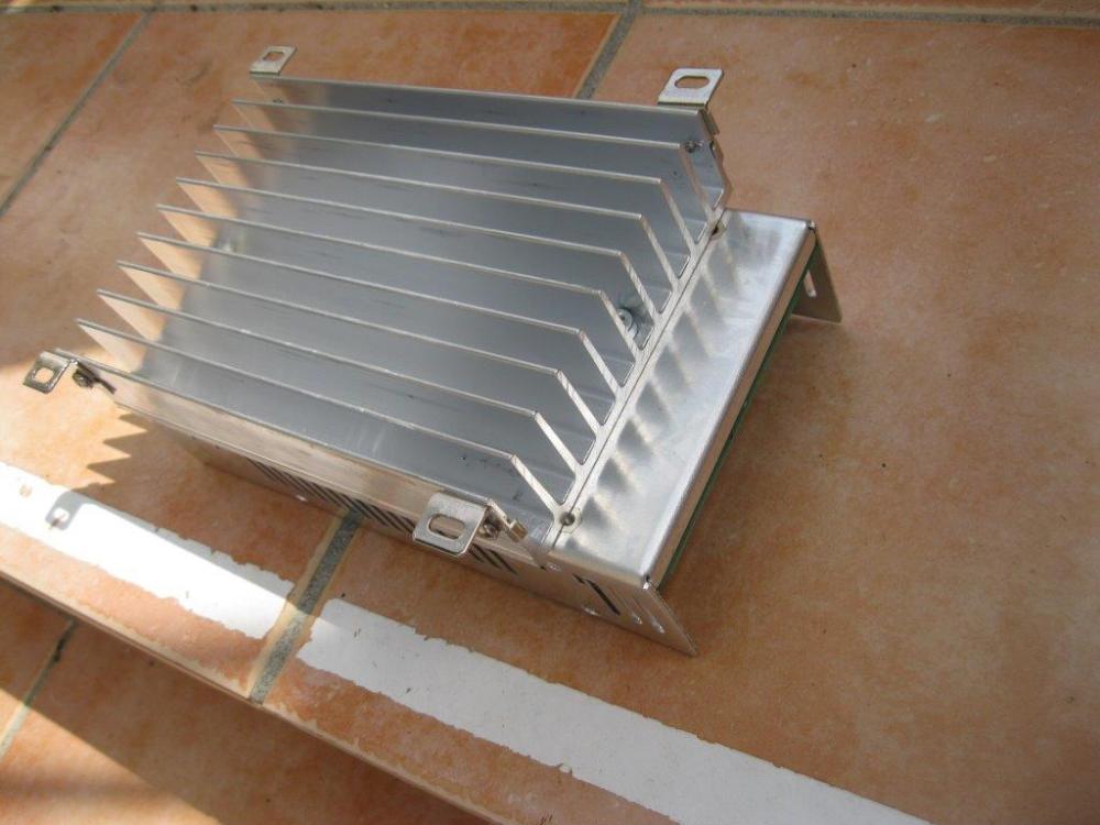

Aparte, si lo veo, me parece que tiene un diseño térmico bastante malo (encima parece que el ventilador trabaja en contra de la convección natural - al tener el ventilador arriba - a ver si me lo podéis confirmar).
No, el ventilador esta en el sentido de la conveccion natural ,chupa frio de abajo y empuja el calor a fuera(arriba).
En cuanto a la disipacion natural, todo la "caja" de chapa de aluminio de 2mm, hace de disipador.
No seria mal de añadirle 4 disipadores de 200grs "pegados" por detras (tipo AMD o Pentium).
Supongo que no es cuestion de precio del aluminio, mas bien que casi dobla el peso y el volumen (gastos de envio).

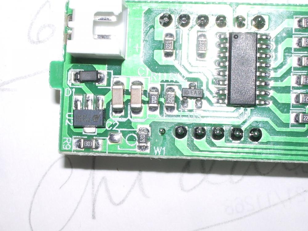

y puestos en calibraciones en un post comentaba el_cobarde que esos voltimetros de 1$ no los podias calibrar y te hice un comentario al respecto, me picó la curiosidad, pedi un voltimetro y me ha llegado hoy, adjunto foto de la parte afectada y espero que sea como los que tu recibiste, conclusiones: no tiene fisicamente potenciometro de ajuste (viene serigrafiado pero lo han sustituido por una resistencia de 6K2) en la serigrafia de la placa figura potenciometro (W1).
La cadena del divisor de tension la componen; conector + __R9(130K)__W1(6K2)__R11(12K)__ conector - , y del punto comun C1 W1 R11 se ve la pista que va el terminal 14 del integrado que sera la entrada al conversor analogico/digital.
Seria cuestion de sustituir la resistencia de 6K2 por un potenciometro lineal de unos 10K o 12K para que trabajara en la parte central del recorrido, en la placa de circuito se puede apreciar justo debajo del C2 el topo estañado que correspondería al central del potenciometro.

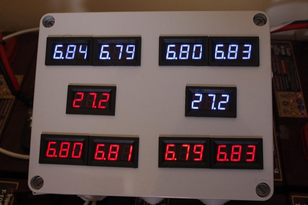

Si, parece que para poder vender esos voltímetros por 1US$, se ha sustituido el potenciometro previsto por una simple resistencia.
Muchas gracias por esa información, solflitos, seguro que en algún momento pondré potenciometro a uno de esos voltímetros.
Pero para los 10 voltímetros que tengo para controlar la tensión de mis baterías (foto) no me hace falta, me basta la precisión con la que vienen de fábrica.

Yo diría que todo depende del uso que se le da al regulador. Como regulador de apoyo creo que no le sobran/faltan B's ...
- B de bueno, porque funciona muy bien. Hace su papel de MPPT (y nada más). Evidentemente, es "B" y no "EM" (el mejor)
- B de bonito - para gustos, colores. A mí me gusta este diseño espartano que tiene ...
- B de barato - creo que esto no lo va a discutir nadie
Como positivo: Las tensiones de absorción, flotación y corte por tensión baja son libremente configurables. Y no hay que olvidar que sirve para 12V / 24V / 36V / 48V / 96V, cosa que -por ejemplo- no es el caso para los Tracer.
Está claro: Como regulador principal no lo pondría, porque no tiene opción de ecualizar y por la falta de sonda de temperatura.
En cuanto a la refrigeración:
Mi regulador es de 30A y solo tiene que tramitar hasta 15A, o sea, trabaja lejos de sus límites
En estas condiciones nunca se le nota calentamiento y el ventilador -que es silencioso- se pone muy pocas veces

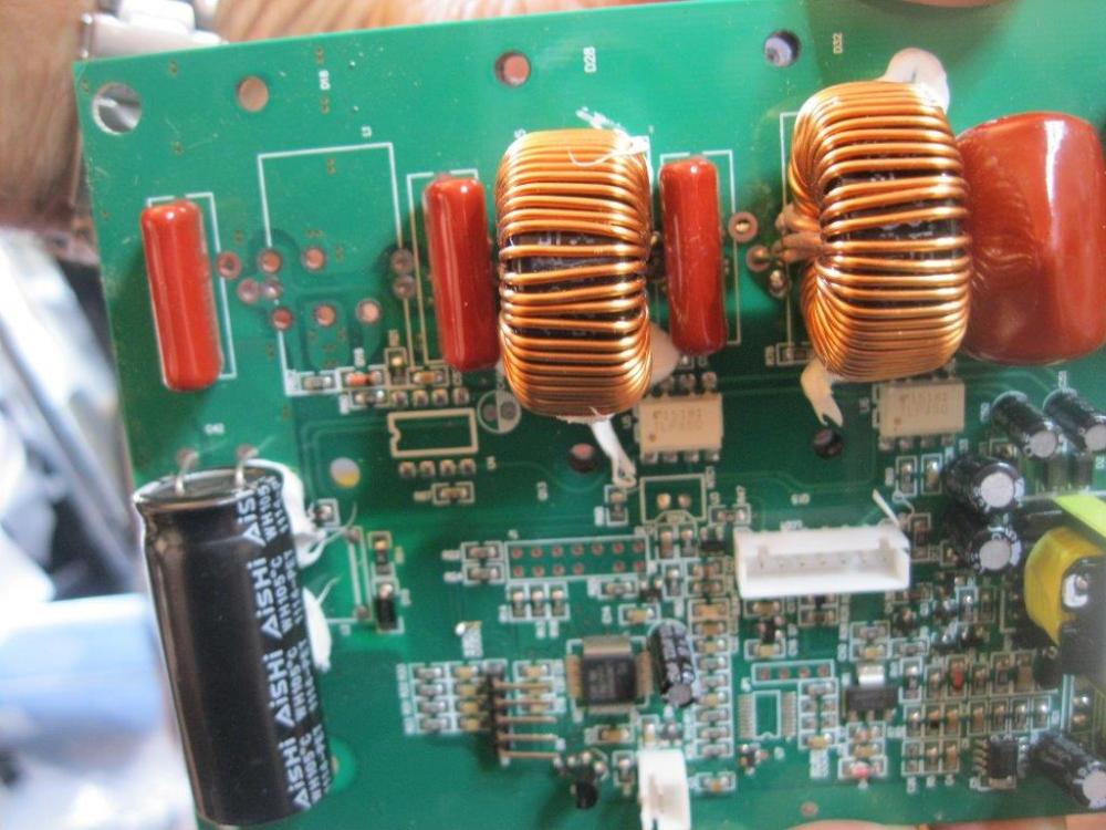

el designo es bien, un DSP F027 de Texas instruments tipo motor control. un convertidor triple con fases "interleaving" para reducir el corriente de las capacitancias. el systemo no es de tipo synchronico, pero de Buck con diodo, por eso un poco mas perdidas, pero mas rubusto..
la placa ha provisiones para communicacion tipo UART RXD TXD ..
fallo:
hasta un correinte de 40A la capacitancias podrian ser suffienciente, pero sufre mucho del corriente AC. ne me fia las versiones mas de 40A, por razones de fiabilidad de vida de capacitancias.
busco un solucion para anadir un sensor de temperatura. suggerencias ?

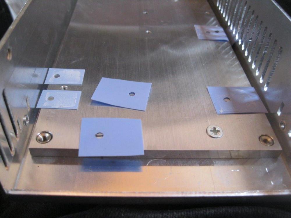

possibilidades de mejorar: anadir un radiador al dos , por ejemplo un de 180x120x35mm, de tme.eu. < 7 euro...
anadir algunas capacitancias de 4.7uF polipropileno al entrada de PV para alleviar el electrolitico.

el modelo de 30A solo ha montado componentes para 2 fases, por eso el corriente en las electroliticas no es optimal

el BBB de 30A y 40A tien las mismas ELCO's (330uF) con un corriente de ondulacion maximo de alguno 1A (solo!!). por eso aviso de comprar siempre el de 40A y no usar lo para mas de 20-25A de salida. con las paneles de SF (SF170 ) con un voltage de operacion MPPopt de 82V, y Ubat 48V, el duty cycle es cerca 0.66, o optimal para un corriente de ondulacion minimo en un BBB 3 fasico.
en mi opinion el systemo 3 fasico es un concepto technicalmente superior, con las dissipaciones distribuido, corrientes de undulacion minimo ( pero demacia infradimensionado). no tengo un modelo de 60A, per no hay espacio para mas capacitancias, y la placa es indicado hasta 60A. tambien las corrientes en la placa van calentar la placa mucho con 60A. mejor comprar 2 de 40A..

el derecho es el de 30A. faltan la inductancia , optocoplador , fet y diodo. las compentes baratos no se ha hecho la pena de quitar. por eso pienso que el modeol 2 fases tiene el mismo DSP programada. me gusto el placa alu de 6 mm espesor. tenia contacto con las gentes de makeskyblue y preguntaba sobre el 3 fasico. el designo me parece es comprado de un otra parte (o copiado), como indicado en la placa.
Archivo adjunto 16650
se puede observar mi modificacion, donda ha anadido 5 capacitancias 4.7u poliprop
y aqui la modificacion de dissipador. RAD-A5724/180 de tme.eu
con eso el ventilador no arranca, pero las ELCO's tienen menos aire, y la modificacion de anadir 4.7uf's es avisadoArchivo adjunto 16651
