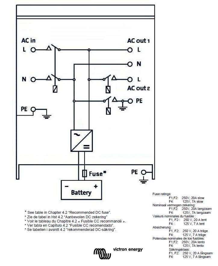

Buenas,
Tengo montada una instalación solar aislada con baterías e inversor Victron Energy 3k 16A. El caso es que este inversor tiene dos salidas en alterna AC-OUT1 (la salida standard) y una segunda salida AC-OUT 2 ( según manual:En caso de funcionamiento con batería, AC-out-2 se desconectaría inmediatamente. Una vez dispongamos de nuevo de CA, AC-out-2 se volvería a conectar, con un lapso de unos 2 minutos que permite al generador estabilizarse antes de conectar una carga fuerte).
El caso es que no sé si estoy entendiendo mal esta segunda salida, poruqe he probado a meterle carga y no funcionaba. En caso de ser un día soleado y estar desperdiciando energía por esta segunda salida se podría aprovechar.
Ya me contáis.
Gracias a tod@s
Archivo adjunto 14437
Re: Segunda salida en Alterna en Inversor Victron Energy
Esa salida no la puedes aprovechar para excedentes. El Victron no sabe si la corriente viene de batería o del regulador; "batería" en el manual lo deberían sustituir por "alimentación CC". Me parece que esta salida AC2 sólo se activa cuando el inversor trabaja como cargador (ya sea porque se ha conectado un grupo electrógeno a la entrada CA o porque hay un inversor de red acoplado a la salida AC1 que da más potencia de la que se consume).
Yo entiendo que esa salida ACout2 está pensada para utilizarla solo con consumidores que puedan hacer "peligrar" la fuente de energía, es decir, que se activa cuando el inversor está conectado a red o a un generador.
Por ejemplo, para conectar estufas, termos eléctricos, etc,. Si está conectado a la red o generador, no importa que los consumidores sean potentes. Pero si estás con baterías y/o FV, no conviene conectar esas cargas, por eso se desconectan en ese caso.
Eso es, la ac-out2 solo va cuando hay una fuente externa de energía o cuando programas su rele ante alguna condición. Si vale para excedentes, es cuestión de probar en cada situación, depende de la paranoia al ciclado o no de baterias que tengas.
