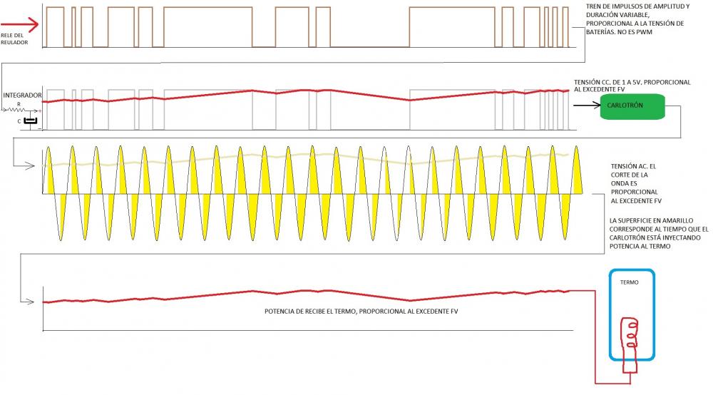

    Te voy a hacer caso, Carlos. Compraré el Kemo M150, el Kemo M028N y el relé de tensión inteligente chino y montaré el filtro R-C. Por cierto: Qué R (kOhmios) y que C (microFaradios) necesito?
    Ahhh. Esa es la gran pregunta.
    Depende de la tensión a la que vaya a funcionar, de la histéresis del relé, del tamaño de baterías, etc etc.
    Yo empezaría con unos 1000uF. Tendrás que poner un divisor de tensión, de tal forma que la tensión que le llegue al M150, sea unos 5V.
    T
    Para las pruebas no bajaré 15m de cable desde el regulador hasta el termo. Lo que haré, es subir un radiador eléctrico de 1500W hasta cerca del regulador y haré mis pruebas de derivar excedentes con éste.
    Buena idea.
    Lo que pasa es que con el modulador, con esa configuración, poco vas a modular. Me explico; durante el tiempo que esté activado el relé, que será como poco de segundos, el modulador sólo va a modular en el primer ciclo y en el último, porque durante el tiempo en el que el relé está activado, va a tener una señal de alto y no va a modular nada, creo yo.
    Depende del relé. Según dijo en alguna ocasión EL_COBARDE, el relé puede actuar en 0,1 seg, y con una histéresis de tensión de 0,1V.
    Si eso se confirma, y gracias al RC, la tensión que reciba el M150 será constante y proporcional al excedente. Más o menos...

    Pero es que, en cuanto que la carga resistiva sea superior al excedente, nada más activarse el relé, el híbrido va a chupar de las baterías y se va a ir a 48-49 V.
    No veo yo cómo va a hacer una histéresis como la que decís...
    Nada más activarse el relé, le llegarán todos los voltios al filtro RC, pero eso no quiere decir que al M150 también le lleguen todos los voltios, porque el condensador hará de "freno", mientras se carga a través de la resistencia.
    Una vez que el condensador alcance la tensión adecuada (puede ser cualquiera), la carga (termo) chupará un pelín más que lo que haya de excedente, y la tensión de la batería bajará, es cierto, pero nada más que baje 0,1V, el relé de tensión caerá y ya no llegará más tensión al RC.
    El caso es que deberá quedarse en un equilibrio en el que potencia derivada = potencia excedente.
    Ya lo expliqué en su día.
    Archivo adjunto 14177
    A ver si nos aclaramos.
    El relé del que hablo es bastante complejo. Son dos relés, los dos con contactos NO y NC y con temporizador (opcional).
    El primero se "energiza", cuando la tensión supera un valor definido (0-99.9V) y el temporizador (0.1-99.9s) haya cumplido. Se "desenergiza" instantáneamente, cuando lo tensión cae por debajo del valor definido.
    El segundo es igual, sólo que se energiza instantáneamente y se "desenergiza" con temporizador.
    Los dos relés son independientes, con niveles de tensión y tiempos de temporizador diferentes.
    Con el temporizador desactivado, el tiempo mínimo de reacción son 35ms. La sensividad de tensión es de 0.1V.
    Pongamos que el nivel de flotación sean 55.0V y el de absorción 58.0V.
    Programaría el primer relé en 55.0V y el segundo en 58.0V. Temporizadores desactivados (Tmin=35ms).
    Además, otro relé (del regulador) con la condición "ON, if SOC>99%", en serie con el relé de 55.0V.
    Con la condición del SOC se evita un "enganche" del relé en 55.0V, si no se está en modo flotación.
    1. Absorción: La tensión llega a 58.0V (absorción) y el relé se pondrá en ON. El condensador se va cargando y el termo empieza a chupar progresivamente. Si la tensión sube a más de 58.0V, nada cambia. Cuando el consumo supera los excedentes, la tensión cae por debajo de 58.0V y el termo se desconecta. Esto podría pasar hasta 30 veces por segundo, más o menos.
    Edito: Se necesita una desconexión del relé de 55.0V a tensiones >56V, digamos, para que funcione la derivación a 58.0V. Si no, el relé de 55.0V seguiría en ON.
    2. Flotación: La tensión es de 55.0V y el SOC es de 100% (flotación). Mientras el SOC se quede en 100%, pasará lo mismo que en absorción, pero a 55.0V.
    3. Rampa: La tensión supera los 55.0V y el relé pasa a ON, pero como el SOC no es >99%, el relé en serie esta en OFF y no pasa nada. La tensión sigue subiendo y al sobrepasar los 56V, el relé de 55.0V pasa a OFF - para permitir que el segundo relé (el de 58.0V = absorción) haga su trabajo.
    Qué os parece?

    No estás contando con que el tiempo de descarga del condensador del filtro RC.es mucho mayor que el de carga.
    Yo eso lo veo ingobernable
    Y que me extraña que un relé de sobretensión se active en 35 ms por pasar de X a X&0,1V.
    Ese esquema es de un regulador que sabe lo que envía, en concreto, los excedentes. El filtro RC hace de amortiguador para que al modulador no le.lleguen saltos discretos de tensión. Comparar eso con un relé de sobretensión...
  20. #95
    Invitado Invitado
    Predeterminado Re: Carlotrón versión 3.0. Derivar excedentes con Arduino.
    Los valores RC serán determinantes en la estabilidad o inestabilidad del sistema. Valores que determinen una constante de tiempo corta, harán que conecte y desconecte constantemente, y valores con constante de tiempo larga, lo pueden hacer igualmente oscilante pero de período más largo, pero con el agravante de que si tarda en desconectar te van a ciclar mucho las baterías.
    Si queréis hacer pruebas con este sistema, en lugar de una resistencia, poner un potenciómetro para ir regulándolo y 'observar' su comportamiento.
    Para que la carga y descarga del condensador sea simétrica, si está disponible utilizar un contacto conmutado NO-NC, con el NC que provoque la descarga del condensador en ausencia de excedentes.
    Si después de tenerlo funcionando durante varios años, me dices que eso no va a funcionar...
    El regulador sabe lo que envía, pero ni más ni menos que el relé de EL_COBARDE. Que el regulador sea más rápido que el relé, no lo discuto, pero con 0,1seg de tiempo de respuesta y 0,1V de histéresis, tiene que funcionar. De hecho, yo tenía configurado en el outback, un tiempo de respuesta de 1 seg, por motivos que no vienen al caso, y funcionaba. Todo depende de la constante RC.
    ¿De donde sacas esa conclusión?
    Y si fuese así ¿dónde está el problema?. Lo único que puede ocurrir es que, en el momento de conectar al inversor una carga fuerte, habrá más o menos segundos en los que tendrá descarga de batería. Pero eso es casi irremediable con este tipo de control ON/OFF por tensión de batería.
