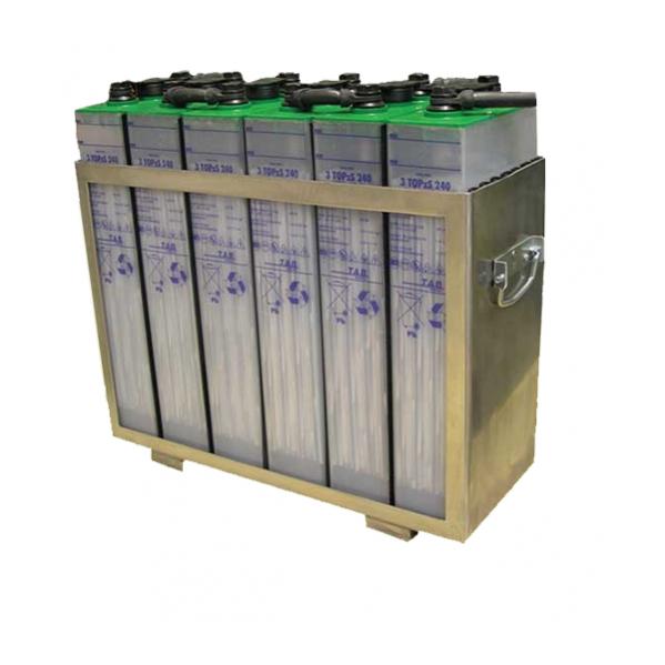

Alguien puede aportar ideas para como poner las baterias ?.
Pienso que hay que separar un poco los vasos entre si, y también quiero flejarlos para que no se abomben mas de lo necesario
¿ Que se os ocurre para poner como separadores ?
Imagino que será bueno subirlos a una estructura que les permita entrar aire por debajo para crear una corriente de aire por conveccion, pero ¿ para poner entre los vasos ?
( si puede ser algo sencillo de encontrar )
Pues unos sencillos listoncitos de madera. Los tienes en cualquier almacen y de todas las medidas.
Tambien hay pletinas de aluminio, PVC, etc.
Si encontrara algo así, pero en plástico

Si pongo listones horizontales, como tienen que ir a diferentes alturas para que el fleje pueda hacer su trabajo, cortas la subida del aire por convección
Igual si aguanta la presion del fleje. Puede ser cuestión de probarlo.

Yo pondría trozos de perfil cuadrado de acero verticalmente entre baterías para favorecer la convección de aire, y como son metálicos también actuarán bien de radiador. También podrías poner trozos igualmente por fuera para el mismo cometido, pero por fuera de estos, unos horizontales en los cuatro lados, atornillados para 'prensar' el conjunto y evitar que se abomben.
Yo huiría de maderas y metacrilatos y otros materiales que no sean buenos conductores del calor y que sean macizos o que no dejen circular el aire.
Personalmente no le veo mucha necesidad de que queden huecos para que circule el aire, a no ser que les apretes bien de consumo y carga muy a menudo.
Esto lo deduzco de las carretillas elevadoras que se tiran todo el dia funcionando y las baterias van bien ajustadas en una caja de acero.
Para sugetarlas lo que mas me ha gustado es lo que hace TAB con las TOPZS
Ya se que en las carretillas van bien ajustadas, pero es que el espacio que ocupen es muy importante en una carretilla. Cuanto menos calor, mejor vida.
¿ Que es lo que hace TAB con las TOPZS ?
