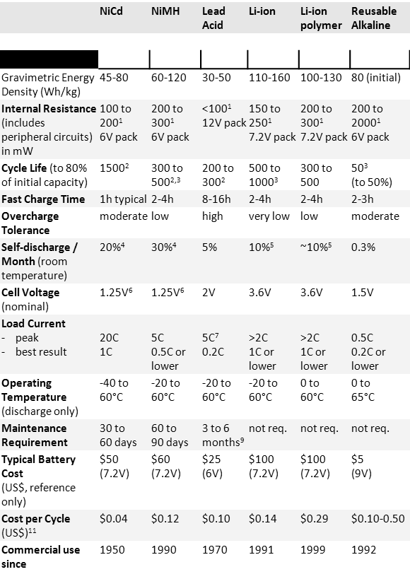

Soy nuevo en el foro. Yo me hice una bateria para la moto con 8 pilas de litio. La moto arranca con una fuerza impresionante, es monocilindrica de 650ccni ni de nueva ha arrancado así jamás.
La pilas que yo use fueron 123systems anr26650 de 3,2v cada una.
Estas bateria son como la de aeromodelismo, para ser cargadas necesitan un balanceador. Eso es necesario únicamente si se someten a ciclos de descarga y carga completa si no se descargan le completo no hace falta balancearlas. Yo estoy convencido que el futuro de la energía solar va de la mano con esta baterías ya quesu ciclo e carga y descarga es brutal. Se cargan muy rápido y tienen muy baja autodescarga. Lo malo es que superan mal las bajas temperaturas.

Todo lo que veas por encima de 3.000mAh a menos de 4-5€ por celda es totalmente falso. Y cualquiera por encima de 3.500-3.600 (límite de lo más puntero de la industria) directamente es falso. Que ponga 4.000, 5.000, o 10.000 mAh en serigrafía no es garantía de nada, y con suerte (mucha suerte) tendra unos 400 a 600 mAh reales.
Las que puse yo en la bateria que me hice para la moto salía cada pila por 8 o 9 dolares creo recordar. Baratas precisamente no son esas en particular. Supongo que al comprar más cantidad el precio disminuirá algo. El tema es q por ejemplo en mi moto la bateria de plomo q lleva de origen da 11 amperios o así y con esta da menos pero al tener tanta capacidad de descarga y cargarse tan sumamente rápido con los 4 amperios q da es más que suficiente para arrancar la moto. No soy entendido en electricidad demasiado pero leí en el foro a los que indagaron con el invento y decían eso, q no hace falta muchos amperios cuando se cargan tan deprisa. Sami fué el forero que nos ayudo a muchos a construirlas en el foro de bmwmotos. Igual me paso y le comento a ver q le pareceria este tipo de baterías para la fotovoltaica, a ver si está puesto en el tema.
