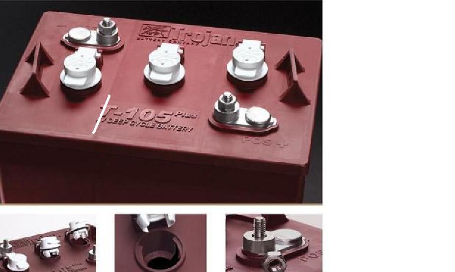

Quiero desconectar / inactivar / puentear / cortocircuitar / inutilizar una celda de una de mis Trojan T-105 ... :mad:
Quién me sabe decir como hacerlo, sin estropear la T-105 ?? ... :tongue:
Lo que quiero conseguir son 46V (23 celdas), en vez de 48V (24 celdas). Una de las celdas está de peor salud que las otras; a esta la sacrificaría ...
Qué os parece vaciar "la celda mala" (extraer el electrolito) y meter papel de aluminio a presión por el orificio de rellenar? Sería una forma segura de cortocircuitar una celda, sin efectos secundarios mortales?
Se podrían seguir usando los bornes originales de la monoblock.

Busco una solución sin necesidad de modificar el banco de baterías para ecualizar. Una vez conectadas las baterías, ya no se toca el banco.
Con otras palabras: Quiero tener 23 celdas, en vez de 24.
Una opción sería quitar una Trojan T-105 y sustituirla por dos vasos de la misma capacidad. Pero no me parece muy buena idea, ya que los vasos no tendrán las características idénticas a las celdas de la T-105.

Lo mejor sería, saber exactamente donde está el puente entre la penúltima y la última celda y abrir la carcasa de la monoblock en este sitio, para poder hacer una conexión eléctrica bien hecha. De esta forma, la monoblock tendría una celda menos, sin romper nada.

A ver si esta foto te puede ayudar. La idea es hacer una taladro al plástico y a la pletina de unión. Posiblemente, esa pletina sea de plomo, o una aleación blanda, a la que no será difícil roscar un tornillo.

Yo empezaría haciendo un agujero, donde te indico con una linea blanca, con una broca fina, pero solo el plástico. Con la profundidad a la que llega la broca, te puedes hacer una idea de si has taladrado justo encima de la pletina. Incluso, delimitar el ancho de dicha pletina, para poder hacer el agujero definitivo en el centro de la pletina.
Archivo adjunto 14054
Gracias, carlos6025. Exactamente esto es lo que pienso hacer. Buscaba una foto como esta.
Parece que los puentes entre las celdas 1 y 2 y los entre las celdas 2 y 3 están situados en el lado opuesto a los bornes visibles, en completa simetría, es decir, a la misma distancia del borde de la batería. Y parece que estos puentes son lo suficiente sólidos para atornillar un cable grueso.
La foto / el esquema no lo revela todo, pero si no encuentro nada mejor, me atrevería con esta foto. Haría la rosca más al lado de la celda que no voy a usar más (a la izquierda de tu línea blanca), por si caen virutas metálicas haciendo cortocircuito.
Lo veo igual, gracias.
También intentaré husmear por el orificio de rellenar agua, a ver si veo algo de la pletina / del puente.

La solución óptima me parece ser el "injerto" al puente entre celdas, idea de carlos6025. No se estropea nada y se obtiene 23 celdas "en limpio". Cuando tenga tiempo, lo intentaré de esta forma.
Para hacer un "puente" en un elemento, yo lo haria no como el ""#34"" sino, justo en el eje del tapon.
Despues, para hacer un apaño (taladrar o soldar) quedaria mas espacio sin perjudicar a otro elemento.

En el eje del tapón, la pletina o puente queda más baja, casi tocando las placas.
Justo en la frontera de una vaso y otro, la pletina está más alta, más pegada a la tapadera de la batería.
A la hora de "atornillar" el nuevo borne, hay más peligro de tocar las placas y hacer corto-circuito en el eje del puente que en la frontera, pues el tornillo-injerto puede traspasar la pletina y tocar lo que hay debajo.
Todo eso suponiendo correcta la foto o dibujo del #34.
Que buenos!...ya lo decía mi padre..."enseña más la necesidad que la universidad"
Haré una cosa intermedia: Taladrar entre la raya blanca del #34 y el eje del tapón.
Mi idea es proteger lo máximo al elemento del medio, que tiene que seguir funcionando. Si hago un cortocircuito en el último elemento, no es grave, porque éste ya no se empleará.
