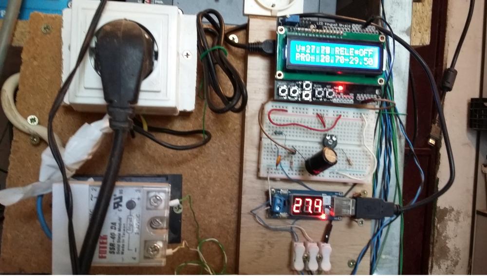

Hola
He leido este mensaje y me suena a un tema que tuve que resolver hace tiempo (basicamente subida de tension bastante rapida en estado de alto SOC, I de placas alta, I consumo bajo)
En mi caso el regulador FM80 tampoco reaccionaba rapido y, en ocasiones el inversor cortaba por tension alta de entrada (en mi instalacion a 24V por encima de 30V)
Hize una ñapa rápida con un arduino y un rele SSR(por eso de conmutar rapido y muchas veces) en donde programo la tension a la que quiero RELE ON y a la que quiero RELE OFF
Buscando algunas fotos....
Archivo adjunto 14719
Veo que lo tienes resuelto y que, en todo caso, ya te manejas con arduino
Estuve tentado, pero francamente no tengo tiempo y, ademas, en este caso, para hacer un convertidor MPPT, puede que te salga mas caro hacerlo tu que comprarlo salvo que tengas piezas gratis (bobina, etc)
