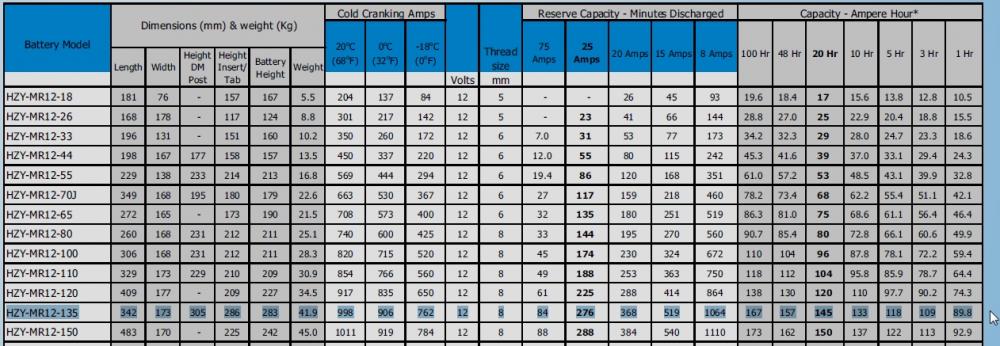

Lo más q me urge ahora mismo es saber los valores de voltajes exactos y correctos (corte al 100% de carga, flotación, descarga máxima recomendada diaria y reconexión de la carga) para la batería de GEL, q me la compré y la llevo usando 2 semanas sólo (HAZE GEL de 133 Ah C10 ó 145 Ah C20 como se suele ver en las web´s) Referencia de la batería: HZY-MR12-135. El cuarto de azotea donde está la batería y el regulador tiene una variación de Temperatura entre min 15º y máx 35º Celcius, llegando alguna vez a 40º raramente.
Como he leído, las de GEL son muy delicadas, y la verdad me costó bastante esta batería por lo quiero cuanto antes, dejar bien ajustados esos valores de voltaje, ya que no sé si afectará pero está empezándose a usar la batería en sus 15 ó 20 primeros ciclos, que es x lo que he leído cuando una vez acabados alcanza su capacidad total, así que me imagino que habrá que hacerlos muy bien, para no empezar mal y continuar igual de bien.
Alguien podría echarme una mano, he buscado en google, contactado con HAZE, llamado a varias tiendas solares, pero no termina de quedarme claro xq en cada sitio me dicen valores siempre distintos, y se me puede dañar la batería si no lo dejo esto fino fino. Desde HAZE me han enviado un PDF, que ya tenía yo y que creo que no tiene que ver o parece más para AGM (Cyclic Charging.pdf)

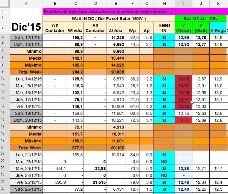

- Voltaje de Corte del Panel (supongo que esto ocurre porque ya esta cargada al 100% no?): 14,0 v? 13,8 v? ¿?¿?
Ahora mismo lo tengo en 13,8 v porque lo tuve en 14,0 v y creo que se sobre cargó un poco llegando a estar sin carga y medido con un voltímetro a 13,17 v. Por lo que he leído el máximo en una batería es 12,91 v (99%) en reposo de 4 horas min y sin carga, pero la fuente tampoco puedo contrastarla para saberlo.

Datasheet de la Batería: Archivo adjunto 13957
Excel Voltaje hasta 13,17: Archivo adjunto 13959

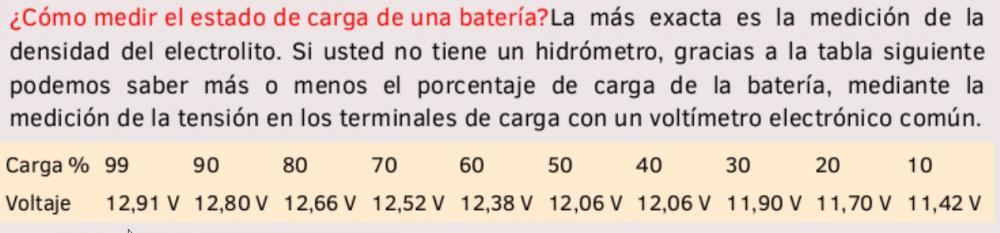

Tabla que encontré de referencia de voltajes / porcentaje de carga : Archivo adjunto 13960
( está mal el dato de 50%, es el mismo que el de 40%. Si tienen un link de una tabla certera sobre estos voltajes y porcentajes, lo agradezco. Aprovechando, ¿sería la misma tabla tanto para una batería de GEL como de AGM? )
