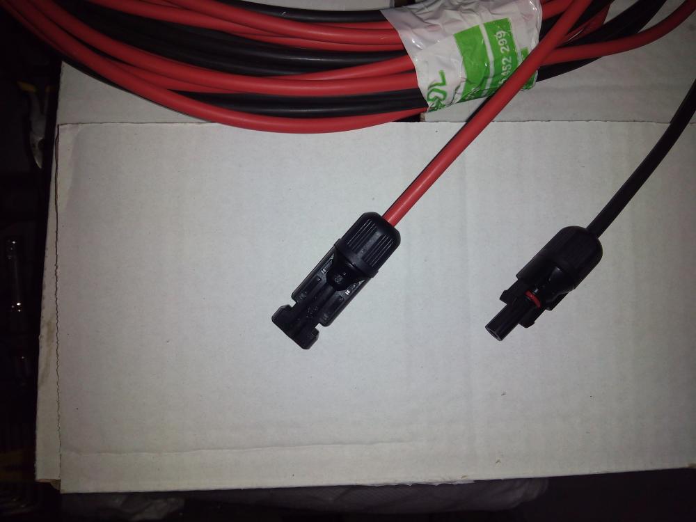

Me gustaría que alguien validara si he puesto bien los conectores MC antes de soldar....:rolleyes:
¿He acertado macho y hembra con los colores de la manguera?
Archivo adjunto 13951
Mil gracias anticipadas,
Francesc.

Hola, lo importante es "acertar" con la polaridad.
Habitualmente en los paneles el positivo lleva un conector macho, dejando ver una banda de color rojo. Según la foto se trata de una manguera que va de los paneles al regulador, en principio se ve correcto, no olvides comprobar la polaridad a la hora de realizar las conexiones.

El cable positivo sale de la placa en hembra. (como el cable negro de la foto).
Es el negativo que sale en macho.
Correcto por tus cables, porque el positivo de tu "manguera" es macho.
Hablamos de los contactos metalicos no de los plasticos (que sean MC4 o MC3)
No es inequívoca la respuesta. Por ejemplo, si empleas los cables para alargar, cada cable, tanto rojo como negro, tendrá conector hembra en un extermo y macho en el otro.
Oriéntate en las entradas de tu regulador / inversor. Si no tienen conectores MC4 (los que se ven en la foto), oriéntate en los cables que salen de los paneles FV.
En todo caso, lo importante es que lleves el polo positivo (negativo) de los paneles a la entrada positiva (negativa) del regulador.
