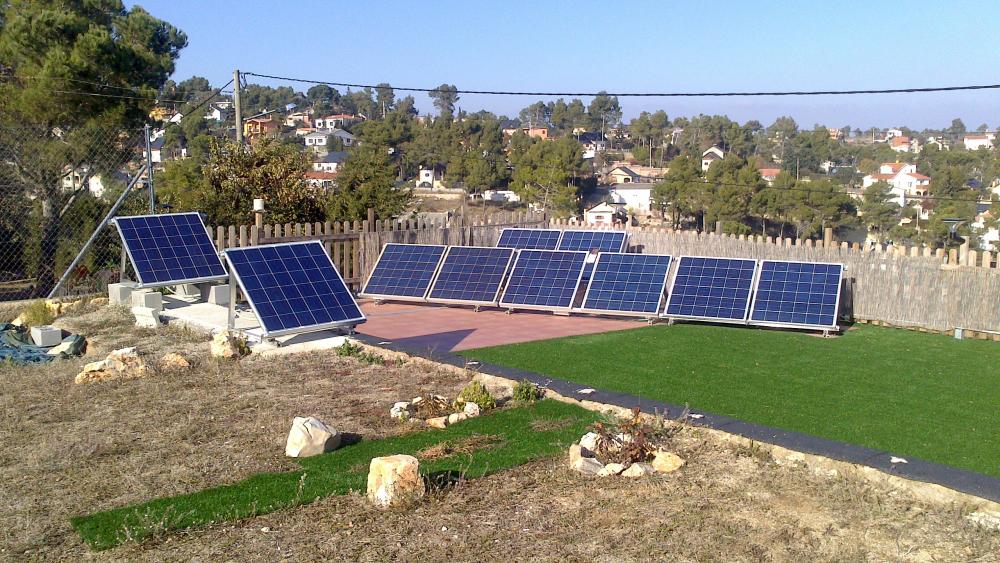

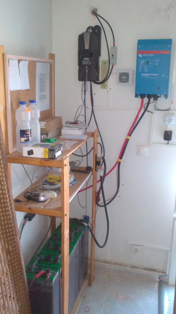

Decidí ampliar mi instalación de 12v. Esto es lo que tengo.....10 Módulos Shinew XH-135/140P
Vasos de 5 TOPzS442 575C100
Regulador Midnite 150
MultiPlus C 12/1600/70-16
BMV 600
Debido a que mi consumo aumento, opto por mas placa, para que la carga de batería sea mas inmediata y cuanto antes entrar en flotación.
Pongo regulador Xantrex c60 en paralelo bajando valores de absorción y flotación, para no tener problemas con el midnite. Y para empezar, dos Módulos Solarworld 150W 12V poli.

Motivo? : En un espacio de tres semanas me encontré el MultiPlus en alarma led rojo y apagado. Sin poder saber el porque, pues no vivo en la casa y no puedo comprobar. Sencillamente lo apago, enciendo y funciona bien, estoy el fin de semana y todo correcto. Posiblemente, según me dijeron, el equipo, cuando se desconecta por batería baja tres veces, se queda apagado.
De hay el Color control, del cual ya me hablo una vez nuestro querido photon. Y al pasarme, lo que explique anteriormente, me pregunte en como controlar por ethernet y con que podría resetear, para que se prendiera otra vez el MultiPlus. "Pues si se puede encender y apagar el equipo usando el control remoto del Color Control"

Creo que habría que a analizar muy despacio lo de “mi consumo aumento”, lo mismo tienes un problema de exceso de consumo y hay que plantearse el migrar a 24V o a 48V.
Re: Ampliación
Tienes razón y así voy a proceder "analizar". Es una de las razones por las quiero el monitoreo a distancia, "que me parece fascinante". El planteamiento en la migración a 24 o 48, también lo tengo en mente, pero ahora no me veo en otra, que esperarme.

El MidNite puedes verlo desde Internet y sin coste alguno, solo necesitas tenerlo conectado a un router y en “https://www.mymidnite.com” puedes verlo rellenado los valores de “MAC” y “DEVICE ID”
