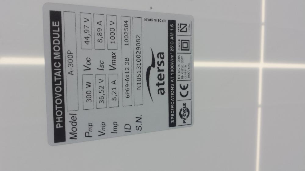

Buenas chicos de nuevo!
En próximas fechas quiero aumentar mi campo solar. Tengo un fm80 al que le tengo puestas 8 placas,están en serie de 2 ,y la verdad es que me gustaría solo aumentar mas placas,ya que se me queda un pelin corto mi campo.Estos son los datos de mis paneles . gracias Archivo adjunto 13542

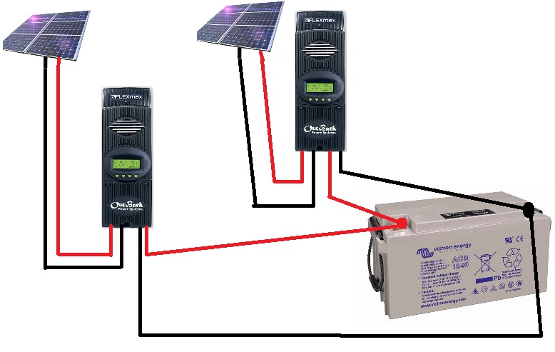

Entonces lo único que podría hacer para aumentar mi campo sin correr riesgo, es :mas placas=regulador nuevo?.
Ese regulador que tiene que ser el mismo que tengo ya?
Donde iría el nuevo regulador y como conecciono hacia baterías?
Re: Hasta cuantos paneles le puedo poner a mi fm80
Igual que lo tienes ahora, pero duplicado. Los 2 reguladores van conectados a la misma batería.
Carlos, los reguladores hay que conectarlos entre sí,o son líneas diferentes que acaban en las baterías?
venga yo te hago los planos.
el rojo es el positivo
el negro el negativo
pica con el ratón sobre la imagen para ampliar
Archivo adjunto 13545
Gracias apañao!!
