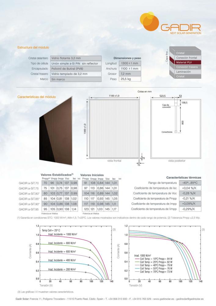

Hola,estava valorando la posibilidad de adquirir 25 paneles de capa fina y he pedido los datos de los mismos pero no me acabo de aclarar,yo pensava en principio poner unos 3000wp pero no me aclaro del todo,mirad los datos que me han pasado a ver que sacais algoArchivo adjunto 13233 en claro.En principio me han dicho que son paneles de 110w,pero he visto el voc inicial y pone 144v y 1,2A,es asi?A cuantos watios de panel corresponden 25 paneles de estos?Se pueden conectar a un regulador con 150 de voc?
Re: Interpretacion datos panel
Supongo que sabes que tienen una potencia "extra" los primeros meses. Sea 2750wp
Una vez estabilizados te daran 85w.
25 placas = 2125wp, no los 3000.
A un momento por Valencia, vendian un monton a 15€ la placa (por palet de 25)
Con 1,30m², salia mas barato que las tejas jaja.
En tiempo normal estan marcadas a la potencia real (85w en este caso).
144v por 150v, esta dentro de los margenes, pero hay que comprobar el Voc in situ.
En el peor de los casos, acostados, (temporalmente), supongo que daran menos.
