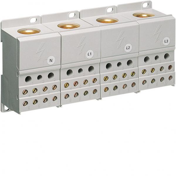

Hay en el mercado clemas a las que -- por ejemplo -- conectar 4 cables de 6mm por un lado y uno de 24mm por el otro?

Buenas, ¿estás pensando en algo así?
Distribuidor
Muchas gracias !!!

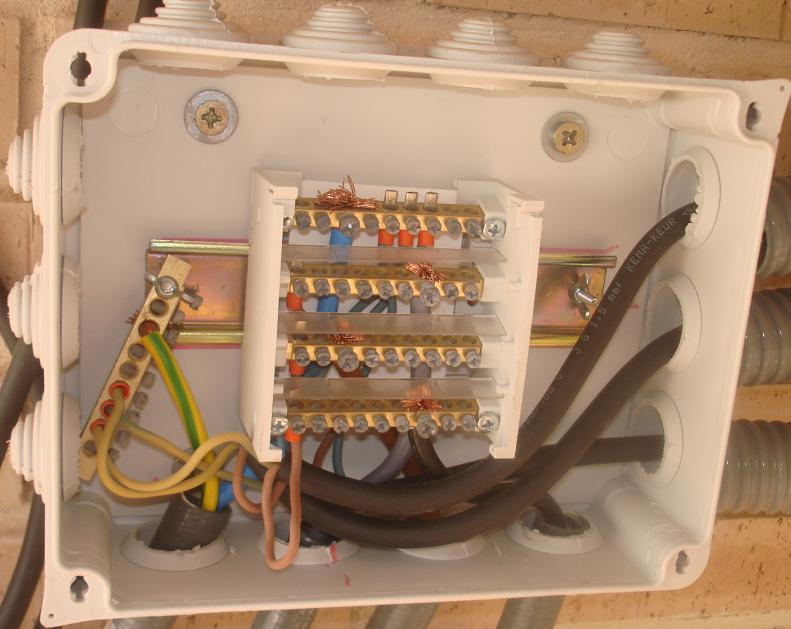

ojo la foto muestra 4
aqui el que utilice en el porche solar
Archivo adjunto 13153
que es parecido al que te recomienda el compañero vespertilum
Los primeros me vendrían al pelo. Algun atajo para buscarlos en el vasto oceano de google.
