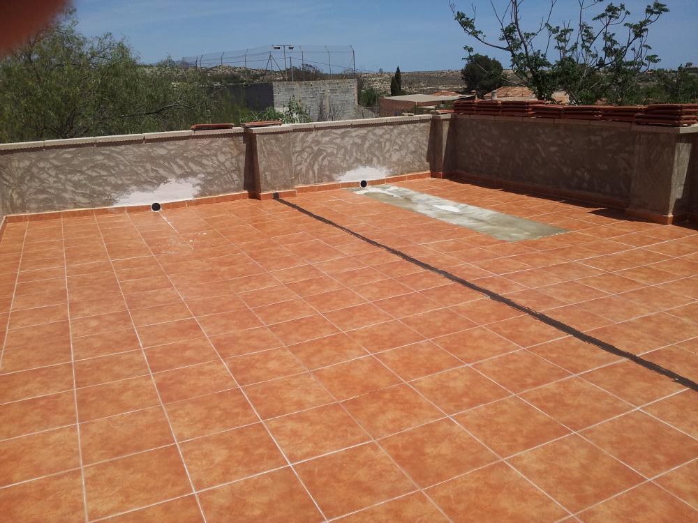

Quiero poner unas placas que en teoria serian de unos 230/250 watios de 60 celulas, las medidas suelen ser de 1,66/0,99 m. mas o menos, y las quiero instalar en una cubierta plana de unos 40 metros cuadrados que tiene un muro alrededor de 70 cm, la inclinacion seria de unos 35 grados ya que me interesa sacar la mayor cosecha en verano que es cuando tendre mas consumo ( depuradora piscina); como puedo hacer las cuentas de cuantos paneles me entrarian..lo digo por el tema de las sobras y demas....

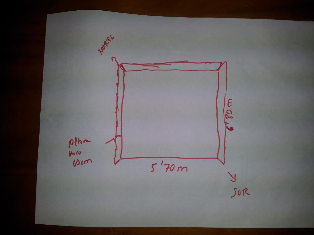

Lo mejor es que nos pases un plano de la cubierta con las medidas. Pero ya te adelanto de que, en pleno invierno, un muro de 70 cm. al sur, te hace una sombra de 1,5 m como mínimo. En pleno verano, menos de 20 cm.
La mejor inclinación para el verano está sobre los 10º, pero es una inclinación bastante mala para el invierno.

Muchas gracias por tu respuesta...no se si con el plano cutre que he hecho servira si es necesario haria algo mas decente, las medidas son 5.70 m por 6.80 m y la altura del muro es de unos 60 a 65 cm , la instalacion que quiero montar he calculado que en verano (junio a Mitad de septiembre) tendra un consumo de 4000 watios de depuradora, 1000 watios nevera y 1000 watios consumos varios.Luego en la temporada que no este la depuradora el consumo bajaria a unos 1500 watios totales, por lo que en invierno en teoria iria bien de produccion...la idea que tendo es colocar 6 placas de unos 240 watios, soy de alicante y con la calculadora me salen coeficiente de WP de casi 7 en verano y unos 3 en invierno. Como os llevo leyendo ya tiempo e insistis en que siempre se quiere mas , es la razon en la que me gustaria saber la cantidad de placas que me entran arriba para planificar la instalacion a largo plazo...adjunto el plano...ahhh una cosa importante el uso de la casa seria fines de semana y verano enArchivo adjunto 13081Archivo adjunto 13081Archivo adjunto 13082
Re: Que cantidad de paneles puedo poner?
Ya que la cara suroeste no tiene muro, pondría los paneles pegados al borde de esa cara. Y también separados poca distancia de la cara noroeste, 1/2 metro o así. La misma separación a la cara noreste. La cara sureste es la peor. Los separaría 1 m. como mínimo.
Veo varias opciones (seguro que hay más):
- 1 solo plano, orientación suroeste, desde cero hasta la altura del muro. Ideal para el verano, pero muy mala para el invierno. Una inclinación de 5,5º. Muy poca. Te cabrían 21 paneles de 1,6 x 1.
- 3 hileras de paneles. Orientación suroeste. Inclinación 35º. Separación entre paneles de 2m. Solución media para el invierno. Te cabrían 9 paneles.
- Línea de paneles en diagonal, orientación sur, inclinación 35º. Ideal para el invierno, pero te cabrían pocos paneles, unos 6-7 paneles.
- 2 inclinaciones, como si fuese tejado a 2 aguas. 2 orientaciones, sureste y suroeste. Te cabrían unos 18 paneles.
