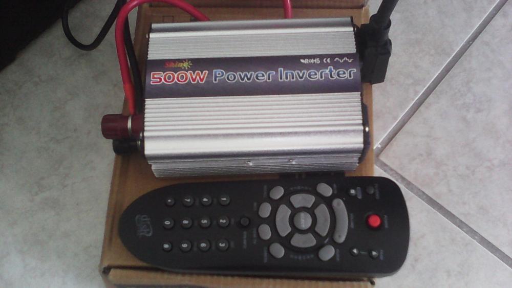

Adquiri un pedido para una tienda de energia solar inversores provenientes de un Distribuidor Chino y la primera impresion que tuve en los modelos mas pequeños los de 500w fue que era del tamaño de un telefono de 4" tipo Iphone 4s, pense esto no puede ser tan pequeño y que sea de 500w es fue mi dudar.
La sopresa que tuve con estos nano inversores de 500w esque tiene una potencia mas que impresionante nada parecido a lo visto hasta hora es verlo para creer.
Las dimensiones son 12cmx8x4 cm y peso total 452g modelo 12v 500/1000w Onda Modificada.

Eso lo quiero ver como ese inversor de onda modificada mueve la lavadora...
Hablando de onda modificada pueden ser bastante pequeños, ligeros y muy baratos. Pero de normal ese tipo de onda no se lleva demasiado bien con motores y consumos de electrónica algo más delicada. Aparte de eficiencia suelen ser muy malos, osea con lo que le exiges, no me quiero imaginar el calor que tiene que evacuar (las pérdidas acaban en calor) y cómo lo hace. A las malas en pocos minutos si sigues con esas pruebas lo tienes quemado...

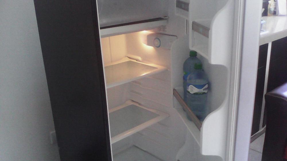

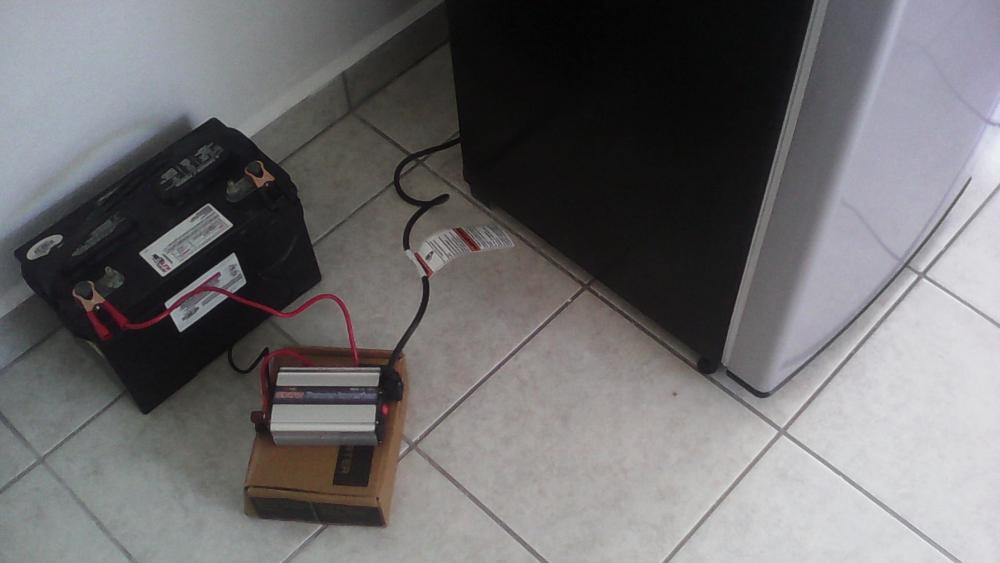

Acabo de comprobar la nevera y efectivamente arranco el compresor y trabaja bien eso si en el arranque pito 3 veces el inversor pero puede ser 2 cosas exceso de demanda energetica o el cable del inversor a bateria es demasiado fino pero el tema que un inversor muy barato y enano de tan solo 500w a podido arrancar el compresor de una nevera es algo mas que impresionante.
En cuando pueda publico los videos.
Hlebtomane no pasa nada si se funde pero al cuestion esque como es posible que un inversor de tan reducido tamaño y tan poca potencia pueda arrancar un compresor de nevera es impresionante no crees.
No creo que se queme ago pruebas muy cortas de 1 minuto como mucho.
Solo quiero ver hasta donde llega semejante inversor tan pequeño de bolsillo jaja.
Hay tienen la prueba de la nevera funcionando con nano inversor de 500w onda modificada CHINO.
Perdonar por la calidad no tenia mi movil a la mano era lo que tenia en el momento pero se escucha el compresor trabajando.
