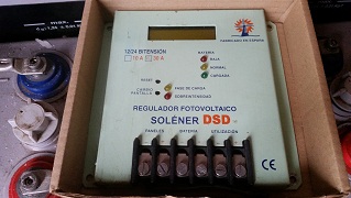

Os cuento, tengo un "problemilla" que a lo mejor no es tanto y necesito vuestro consejo, porque no se que aparato necesito.

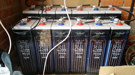

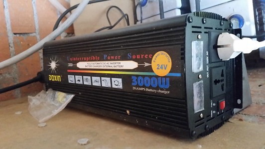

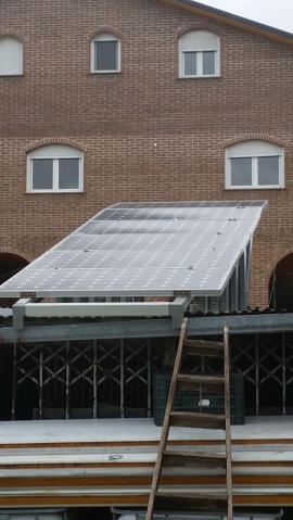

Me encuentro con seis placas de 48V y el regulador ,inversor y baterias (12 uds. de 2V ) a 24V
Que convertidor existe para poder bajar el voltaje de las placas acorde al resto del equipo?
Os pongo fotos de todo.Archivo adjunto 12457Archivo adjunto 12454Archivo adjunto 12453Archivo adjunto 12455Archivo adjunto 12456

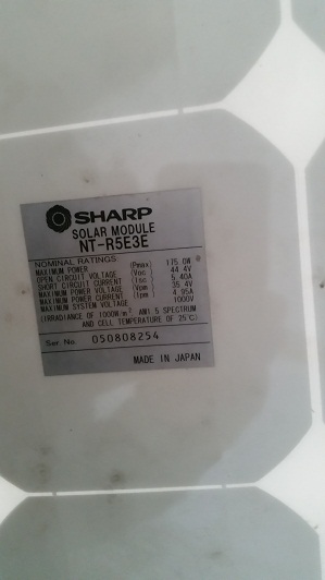

No !!!, como he puesto arriba las placas son de 48V y todo lo demás trabaja a 24V
Re: voltaje placas
No, las placas no son de 48V, son placas de 36V, otra cosa es que puedan dar hasta 50V o más en circuito abierto, si te fijas en la etiqueta te dice que son 35.4v en circuito cerrado.
Re: voltaje placas
Gracias mjrosg por tu ayuda, te comento....medí el voltaje el sábado lloviendo y como eran 41 voltios dí por hecho que las placas eran de 48V (torpeza mía y mas haciendo la foto y no mirarla).
Deduzco por lo que me has comentado antes de que tenia todo a 24V ,que el regulador admite la entrada de 36V y me da la salida que marca , en este caso 24V.
El resto lo tengo todo conectado y preparado para poner el regulador y dar por terminada la instalación.

¿es de mas de 45A el regulador?
Re: voltaje placas
Yo apuesto que es un 30A. (pone 10A y 30A)
Re: voltaje placas
Sí, el regulador es de 30A
Re: voltaje placas
6 placas de 4,95Amp (4,95Ax6=29,7Amp).
Como dice Mjrsog::Tu regulador estara siempre trabajando a su tope, y algunas veces encima de su maximo.
Re: voltaje placas
Ok gracias, entonces va a ir al limite, trabajando casi al 100% pero funcionando
Por voltaje de placas ningún problema entran los aprox. 40-45v y la salida del regulador nos lo deja en los 24V precisos para el inversor y las placas.
Tengo que "tirar" de momento con el regulador de 30A, a ver lo que dura y cuando se estropee (esperemos que sea mas tarde que pronto), compraré uno de mas o menos 45A
