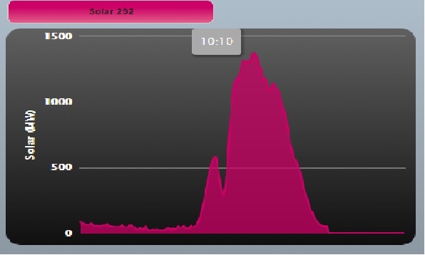

Los que no hayamos podido comprobar los efectos del eclipse en nuestras "propias carnes", aquí podemos ver el efecto en la potencia solar en toda la península, a las 10:10 horas se ve al bajón en la producción (datos de REE).
Archivo adjunto 12428

curioso el mordisco... en un eclipse total, la radiación es 0?
