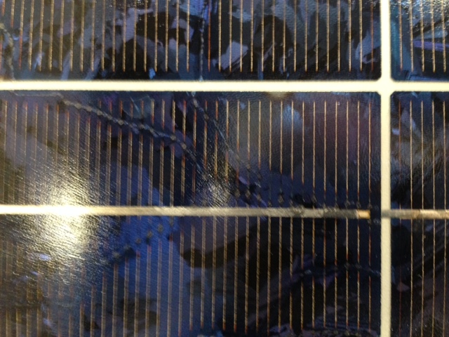

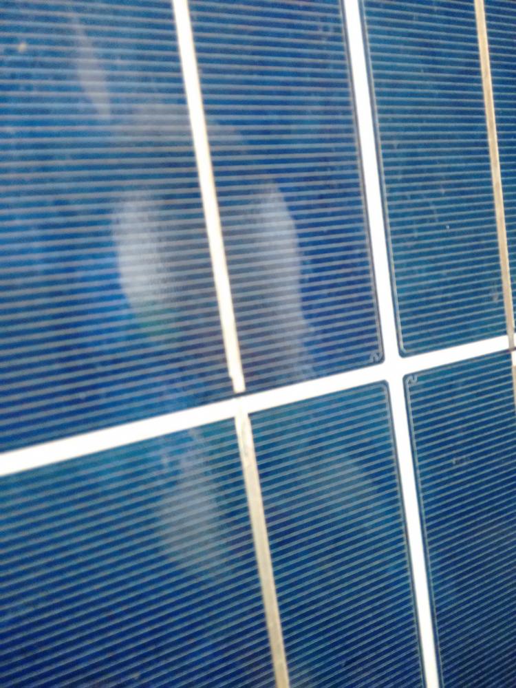

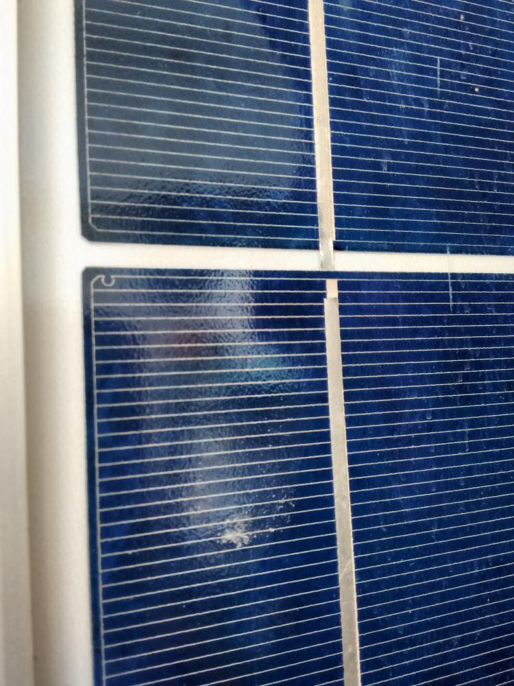

Tengo unos paneles de segunda mano y he observado esto.
A ver que os parece, ¿es lo que se le suele llamar burbuja?.
Físicamente no se observa ningún abultamiento solo es una mancha y en algunos laterales también parece tenerlo.
Es como una mancha...

pues parece como si le entrase humedad por un defecto en la estanqueidad entre celulas y el cristal.
Re: Defecto en Panel?
Parecen ser las tal llamadas "trazas de caracol". En principio no es preocupante, ni debería afectar al rendimiento. Para informarte mejor, puedes leer este artículo (con el traductor de google):

Defectos de fabricación así se veían bastante tras el boom FV cuando se compraba hasta lo peor de lo peor para entrar en cupo de las plantas. Ahora solo se ve en panel malo y raramente. Este cual es?
Este fenómeno no sé si es "baba de caracol". Se ve más bien como una burbuja. He visto hace poco tiempo unos paneles con "baba de caracol" y tenían este aspectoArchivo adjunto 12416Archivo adjunto 12417
No estoy seguro, cuando vi la foto puse "Schneckenspuren" (literalmente traducido al español: trazas de caracol) en el buscador de imágenes google porque había oído del fenómeno y me salieron muchas fotos parecidas a las de muzze pero también las típicas babas o trazas de caracol mucho más finas como las de TAB que muchas veces se forman a lo largo de microfisuras de células.
Ahora investigando un poquito más he visto que las fotos tipo muzze suelen ser de otros defectos pero que vienen en las mismas páginas que las de las babas de caracol. Pues podría ser perfectamente delaminación y entrada de aire/humedad, pero es difícil decirlo a partir de la foto.
@muzze: mira bien, a ver si puedes ver que se trata de burbujas o es simplemente un descoloramiento de partes de las células.

Hola a todos.
A medio día subo alguna foto mas ya que tengo que verlos uno a uno y revisar las tensiones en circuito abierto para ver si tienen pérdidas.
Tengo 9 de estos que físicamente se ven muy bien (Siliken slk60p6 de 245w), a excepción de un par de células con rastro de caracol que no parece ser gran cosa en dos paneles y uno de ellos tenía esta mancha.
Mas bien parece como una mancha brillante, pero no se aprecia cambio de tono por dentro (oxidación, humedad o silmilar).
La verdad es que es una cosa muy rara porque al tacto no se aprecia ningún tipo de abultamiento pero es como si la textura del cristal cambiara por esa zona al pasarle el dedo (como un exceso de brillo en la lámina).

Muzze, eso no es "baba de caracol" mas bien parecen restos de humedad por falta de una buena estanqueidad, o bien puede estar el cristal dañado por acumulaciones de cal o sales que se incrustan entre los poros y por mas que trates de limpiarlo no sale, de todos modos si tienes tensiones entre 33 y 36 cuando el Voc nominal es de 37 yo no me preocuparia.
