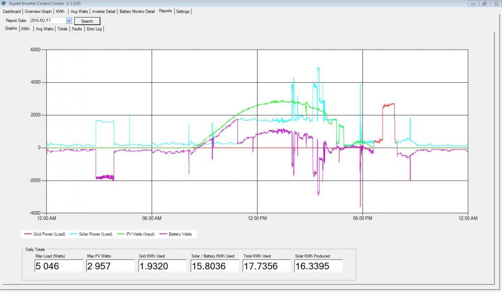

Hola forerosolar,
Para responder tu pregunta de como tengo orientadas mis placas, solo tengo 1.5kwh al sur(y a 30 grados de inclinación). Tengo instalado otros 1.5kwh mirando a SO 225 grados (Sur-Oeste)-Sudoeste (y a 30 grados de inclinación). Este invierno he instalado 3kwh mas, y los he instalados 1.5kwh a SE 135 grados SE (Sur-Este)-Sudeste y los otros 1.5kwh igualmente mirando a SO 225 grados (Sur-Oeste)-Sudoeste. Estes últimos 3kwh me apañado con el montage que lo hecho yo mismo y se quedaran con 25 grados de inclinación.
Creo que debo decir que trabajo desde casa y tengo un consumo aproximado de 20kwh todo el año, (en verano se necesita la bomba de la piscina(8kwh), en inverno se necesita mas agua caliente (el termo de 150L y 1500w lo tengo con temporizador desde las 9am hasta las 5pm y puede estar en marcha un minino de 6 horas ahora en el invierno (9kwh)) y al final con menos de 20kwh no se podemos vivir).
He usado la filosofía de poca batería y mucha placa, ahora mismo si lo hiciera otra vez solo cambiaría 2 cosas: un banco doblemente mayor de 500ah, la razón es que tendría mas posibilidades de pasar la noches sin usar la red y también no tiraría tanta carga al vació/nada porque ahora mismo a las 1pm ya tengo las baterías flotando. La otra cosa es que instalaría un Midnite Classic 150 y no el KID porque ahora con los dos cargadores del híbrido con 2250w de placas y el KID con 1500w de placa muchas veces toda la carga la lleva el KID porque los otros dos ya esta flotando (creo que con el Classic con 4500w lo llevaría mejor el manejo de la carga de las baterías, dejando los híbrido con solo 750w cada uno).
Con esto estoy totalmente de acuerdo con lo que dice carlos6025 abajo, un banco de 500ah y dos híbridos pero no conectados en paralelo, y los configuraría para que uno de ellos hiciera el papel de cargador cuando en los días de invierno no tuviese suficiente energía solar (un generador de gasolina inversor como los honda y/o yamaha 3000). Claro eso significa que tendría que partir bien los consumos de cada inversor, para que no se sobrepasara de 4000w (16A, 230V) de carga cada uno.
En resumo he invertido €10000 para la instalación en total, con otros €2000 tendría el sistema perfecto incluso me arriesgara desconectar de la RED. Pero esto esta claro, he buscado todos los componentes por mi cuenta y he invertido unas 200 horas de trabajo montando todo y ayudando el electricista (si pusiera precio a mi trabajo otros €4000 al montante total de €16000 por un sistema competo al total).
Si uno quiere todo instalado con llave en mano y componentes de marca el presupuesto ya pasa de los €20000, pero creo que con la experiencia que tengo ahora si algo se estropea no me hará falta llamar la empresa instaladora ya que conozco los componentes al 100%.
Un ultimo consejo, necesitas una segunda fuente/fuente alternativa de calor para las noches de invierno porque el radiador chupostero te pasara factura. Mira una estufa de butano y o de las de parafina para el salon. Incluso miraría una estufa de pallet, ahora parece que han bajado de precio y uno se las puede tener instalado por menos de €1000. O incluso mantas eléctricas que consumen menos de 100w cada una.
Saludos,
Gustavo
Un ejemplo de un día perfecto de invierno, y esto solo usando 4500w de placas, para que veas que con 6000w de placas se puede producir incluso 20kwh diarios:
Archivo adjunto 14404
