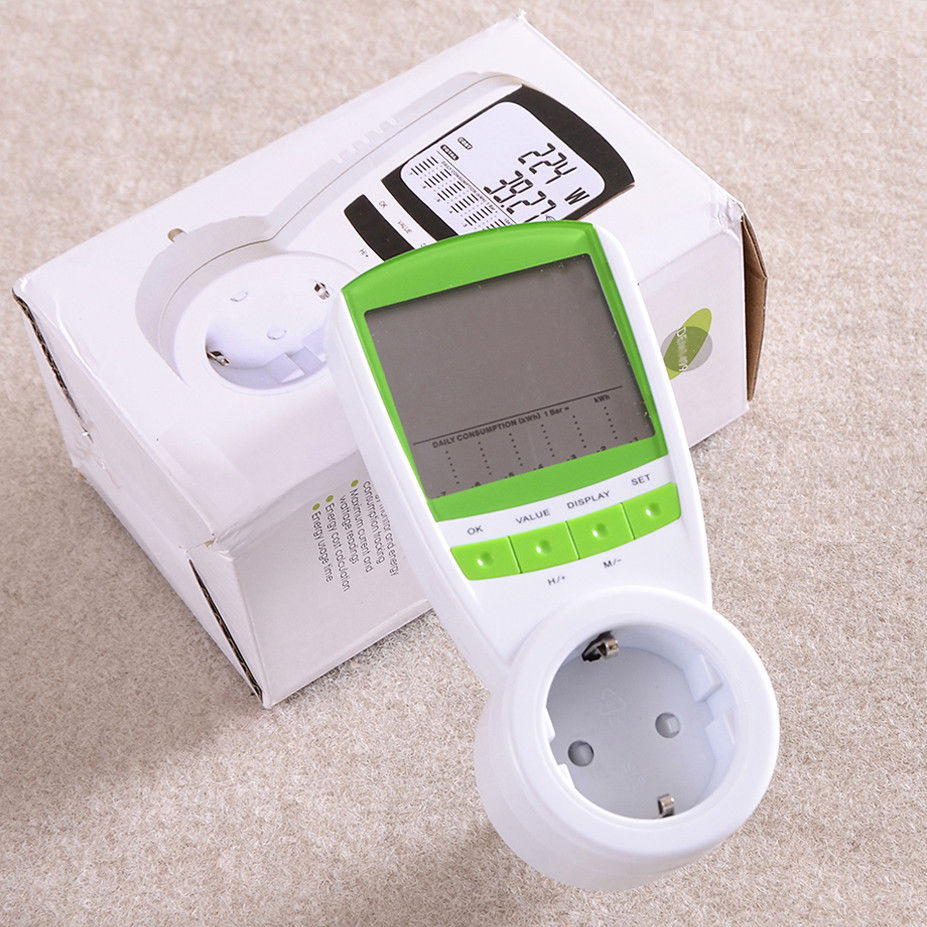

Las cámaras eran FOSCAM FI9804W conectadas por wifi (cámara 720p H264 por ONVIF contra grabador IP), y estas son las medidas que hice (usando el transformador de serie y un medidor de consumo de ebay). En 12v supongo que será un poco menos, pero tendrás que sumarle perdidas si el cable es largo:
Modo día: 3.0w con PF 43 -> 228.3v * 0,032A = 7,30 VA
Modo noche con infrarrojos: 4,7w con PF 43 -> 228.4v * 0,042A = 9,59 VA)
También medí algunas otras cosas de wifi:
Nanostation NSM5 + PicoStation M2: 7.0w con PF 50 (226,1v * 0,064A = 14,47VA)
Router TP-LINK TL-MR3420. Transformador a 12v - 1A (jack standard): 2,4w con PF 87 - (0,017A * 228,1v = 3,877VA)
Lo medí tan milimétrico porque era una instalación un poco justa, aprovechando un panel, baterías e inversor que ya estaban solo para iluminación. Y al ser 24h parece que no, pero van sumando... ;)
El medidor de consumo que use es este de ebay:
Medidor de Consumo Eléctrico Potencia Contador de Electricidad Watiometro
Archivo adjunto 12130
