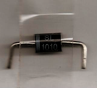

Hola Briko
He quitado los diodos y las placas aun estan viva.
Los modulos son Yuraku AP230
Pmax 230W - VOC 37,20V - ISC 8,39A - VPM 28,35V - IPM 8,12A
Diode rating 11A 40V
Si sabeis donde conseguirlos se agradece
Los diodos tienen escrito encima SL 1010

Re: problema con modulo
Calquier diodo schottky de 11Amperios (o mas) te sirve.
