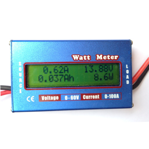

A lo que me refería es a un contador pero entre las placas y el regulador.

Para esas instalaciones sencillas puedes usar un medidor de consumo / producción como este:
Archivo adjunto 11788
Yo tengo este de ebay (17€) y va muy bien para esos casos:
Medidor de carga y consumos 0v a 60v 12v Amperimetro Voltimetro Watt Meter Solar | eBay
Mil gracias mmonge, me refería a algo así.
yo tengo un watimetro como ese, lo compre siguiendo la sugerencia de otro hilo parecido, pero tiene un pero que no me comentaron.
Cuando llega a 66Ah , empieza otra vez desde cero, entonces tienes que estar contando las veces que pasa por cero para tener la medida real.
Lo mismo pasa con los Wh, cuando llega a 660wh , resetea y empieza otra vez a contar.
Esto para mi instalacion de 1200w en placas es un serio problema, pues solo me vale para saber valores puntuales, los totales o los lees con mucha frecuencia o no sirven para nada.

El mio en teoria llega hasta 6000wh antes de resetearse, pero la verdad que no lo he probado con tanto. Solo lo he usado en pruebas con placas pequeñas y unas pocas horas. La semana que viene intentare probarlo más tiempo (y si el sol acompaña) a ver si paso de los 650wh del compañero.
En efecto,tiene razón Margaix. Acumula solo hasta 66 Ah y 660 Wh. Aparte de esos valores, en ese mismo campo muestra Wp, Vm, y Ap. que parecen mostrar maximos. Alguien sabe cierto si es así? El manual brilla por su brevedad.

Los Wp, Vm y Ap, efectivamente son los máximos de Watios, Voltios y Amperios.
