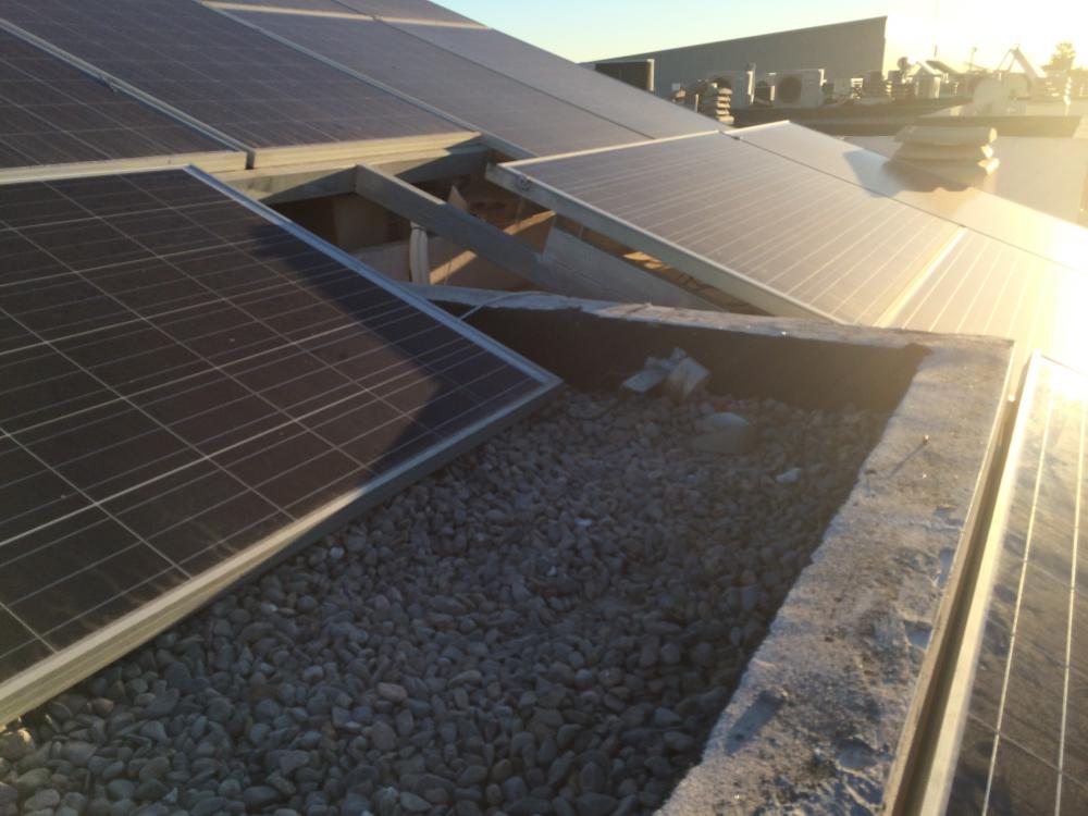

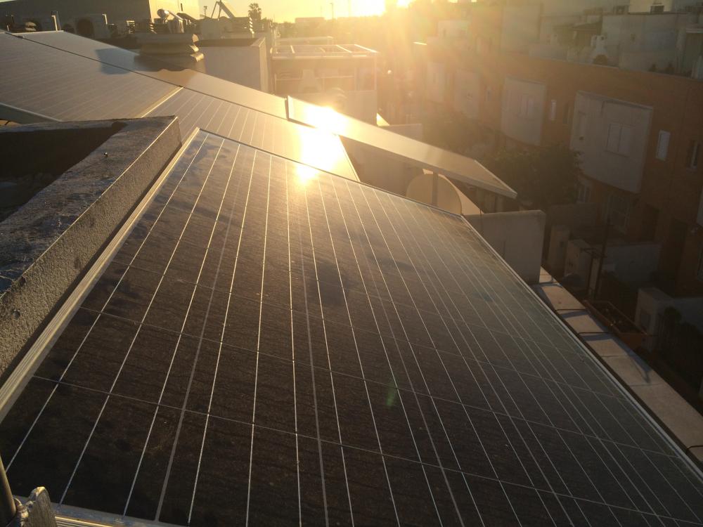

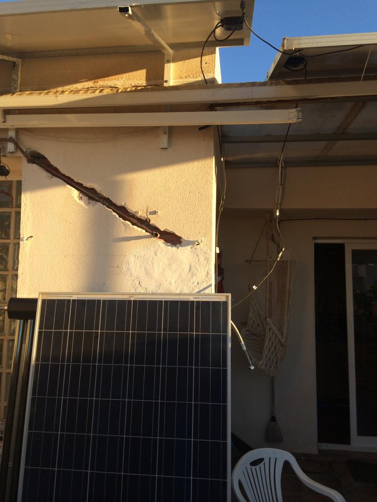

pues ya he recolocado los paneles que tenía en la terraza, en una nueva estructura añadida... el problema es que me sobra un panel, y me falta espacio para el mismo. El que veis en la foto.
Lo podría poner sobre la terraza a 20º, pero haría sombra al captador de vacío que estoy montando en la pared a ratos libres.
Provisionalmente lo he puesto a 90º, en serie con el resto del string.
Sé que hay pérdidas por hacer esto... pero según mi pienso no son muchas.
De esta manera, el panel sacaría el mismo voltaje, unos 29-30v, y más intensidad ahora estos meses de invierno que los que están a 20º.
O sea, a mediodía podría sacar unos 29vx8A redondeando... pero la intensidad de ese panel al estar en serie con los demás, quedará igual que los de 20º para todo el string (unos 6A), mientras que el voltaje se sumará al resto... o sea que pierdo 2A x 29v = 58W... algo despreciable...
me equivoco en algo?

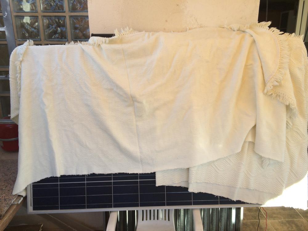

ya que hoy hace un día 100% despejado, puedo probar cómo se comporta el panel a diferente inclinación con/sin sombras en serie con el resto del string.
Si tapo el panel por completo (echando el toldo y manta por encima)... el resto de strings ni se inmuta, ni aumenta ni disminuye la tensión ni la intensidad respecto al mismo panel dándole parcialmente el sol (más de la mitad de panel a la sombra)... resumen, los diodos actúan, y si pasa algo de corriente, el mpp de ese canal hace que no se pierda nada de potencia por estar un panel sombreado completo o casi completo...

Ahora la prueba es dejando ese panel vertical al sol.
Pues la corriente del string se mantiene, y la tensión aumenta unos 29v.
O sea se cumple lo que pensaba, que no me hace falta ponerlo a 20 grados ya que no hay pérdidas en el conjunto de la instalación aunque sí las hay en ese panel, pero nunca daría menos W de lo que daría a 20 g.
