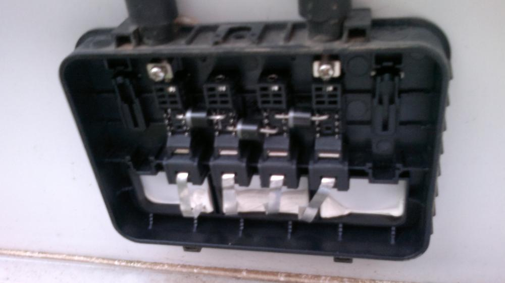

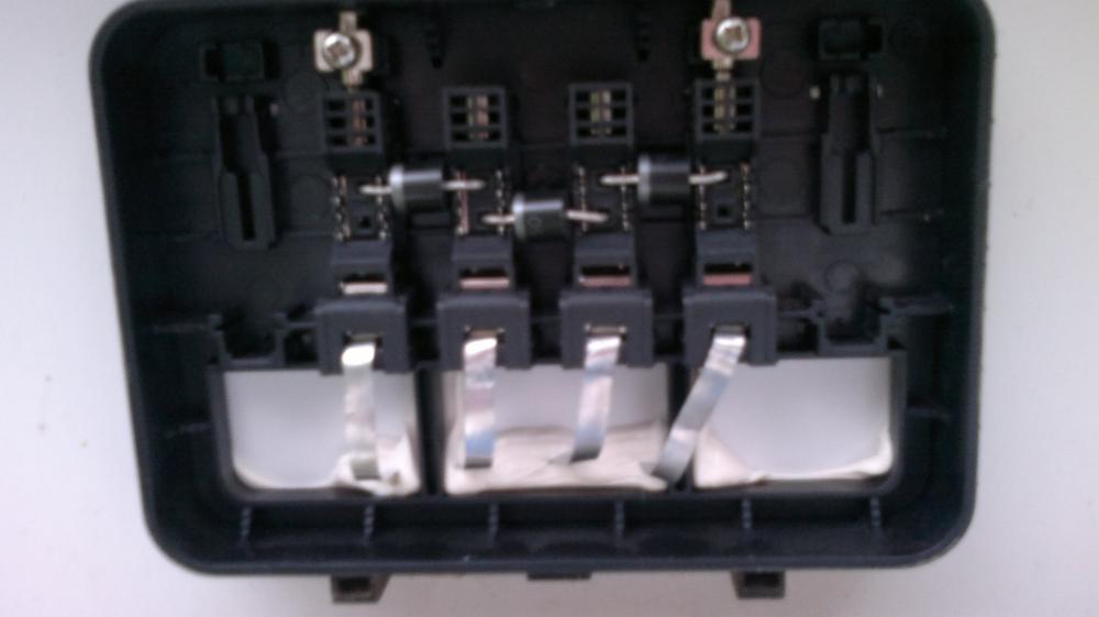

3 Archivos adjunto(s)
Re: Tensión Panel
Hola briko!
La placa fotovoltaica es de la marca DKP 12 v 140 w.
Adjunto fotos de la caja con los correspondientes diodos.
He comprobado los diodos y están perfectos.
He comprobado la tensión en las chapitas que se aprecian en la parte interior de la caja y marcan las tensiones, sin embargo en la parte superior donde se aprecian los dos terminales sigue sin dar tensión.
Deduzco que la placa fotovoltaica debe de estar estropeada.
Gracias de nuevo.
Archivo adjunto 11577 Archivo adjunto 11579 Archivo adjunto 11578
Re: Tensión Panel
Tu placa sigue buena,
Primero, intenta de mover las "chapitas" sacandolas un milimetro afuera.
Luego, desatornilla y vuelves a atornillar los 2 tornillos de arriba.
Casi hay que quitar los bus (chapitas), y volver a colocarlos, tienes que hacer palanca con un destornillador justo en el hueco que se aprecia encima de cada "chapita" al mismo tiempo que sacas la "chapita" afuera.
o mas facil, puedes colocar un cable soldado a cada "chapita", subiendo verticalmente y soldado a cada diodo.
Entonces tendras la tension en los diodos
Y si no tienes todavia corriente en los cables,bajar un trozo de cable desde el cable de arriba hacia el diodo justo abajo, a la derecha del todo, y a la izquierda del todo..
Si quieres comprobarlo rapidamente, solo subes un cable soldado en la chapita abajo derecha, y al tornillo de la derecha.
Igual para la chapita de abajo izquierda, al tornillo arriba izquierdo. Y compruebas en tus cables. (tus 18voltios).
Lo mejor es soldar estos contactos, y te olvidas de problemas.
Quizas, las "chapitas", una vez sacadas, pueden llegar hasta arriba , para soldar abajo de los tornillos, (directamente en los cables).
Las 2 chapitas del medio, seguramente te sobra para soldar directamente con los diodos.
Si no entiendes bien, dimelo, y te mandare un dibujo.
Para que sea mas facil de entender:
Si puedes sacar la "chapita" de la derecha, y soldarla abajo del tornillo de la derecha(en el cable directo)
Y la chapita de la izquierda y soldarla abajo del tornillo de la izquierda....
Los diodos son bypass, sirven solo si hay una sombra en parte del panel.
Pero los puedes quitar y soldarlos directamente abajo entre la chapita 1y 2, entre 2 y 3 , y entre 3 y 4. (en la misma posicion)
Ya esta, no tendras problemas de contactos.:)
