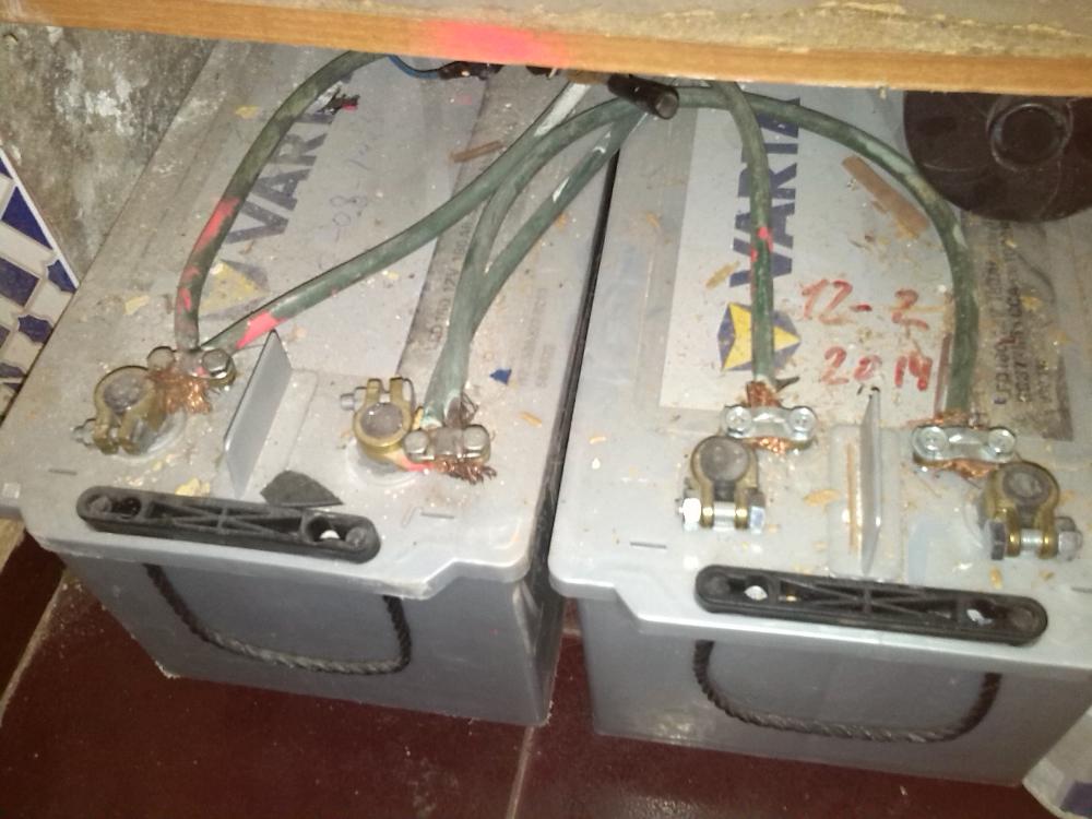

hola amigo mire tengo estas baterias y en mi regulador isoler d 30 ya se que es una mier,,, pero ahora mismo no puedo comprar otro en mi regulador le tengo puesto agm y no me hace equalisacion pues la tenia en otro modo y se quedava mucho tienpo equalisando y un amigo por aqui me dijo que la pusiera en agm para no equalisa ya que estas baterias por lo visto no nesecita equalisar muchas gracias
perdon esta es las bateriasArchivo adjunto 11546

todo depnde del uso que le des y de lasdescargas, pero almenos cada 30 dias deverias, por cierto, me suena de antes este post, lo repetistes?.

no entiendo el por que parecen unas simples baterias de arranque selladas, como mucho calcio plata como la que llevo yo en mi coche aunque algo mayores, pues supongo que no seran de 90ah.

Hola Canariov. Esas baterías, que sí parecen que sean herméticas, ya sean AGM o GEL, NO necesitan ecualización alguna.
Eso solo es aplicable a baterías abiertas, y para ello debes ajustar tu regulador para baterías selladas. Si las ecualizas, lo que haces es subir muy por encima de los 2,4V/elemento y literalmente las vas a secar. Cambia la configuración ya mismo por el bien de las baterías y de tu bolsillo, ya que NO se pueden rellenar con agua destilada.

gracias amigo , miren si son selladas y en el manual pone aplicable a energia solar yo tengo puesto el regulador en agm y hay no hace equalisacion greo que es lo correcto ,,, no

Correcto. La tensión máxima no debe superar los 14,4V total en sistema 12V y de 28,8V total en sistema de 24V.
A partir de ese valor ya entramos en sobrecarga y descomponemos agua que no se puede restituir.
