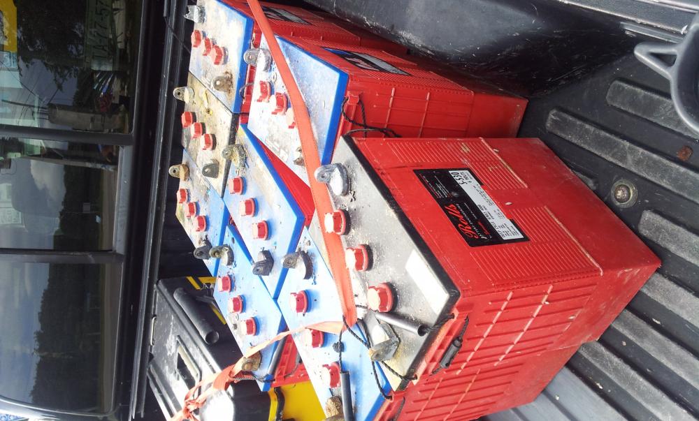

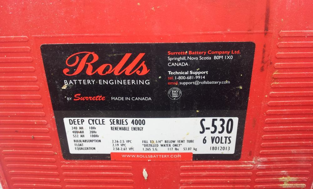

Pues me dieron 8 baterias surretee Rolls serie 4000 de 530Ah C100.
Hay 2 de color negro y 6 azules segun los antiguos dueños dicen que las negras tienen 1 año y las demas 4 años.
El estado pues cuando las agarre daban pena infladas, sucias, terminales rotas y por lo que observo tienen bastante sulfato en las celdas desde los tapones se puede observar.

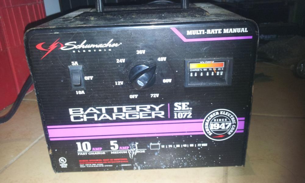

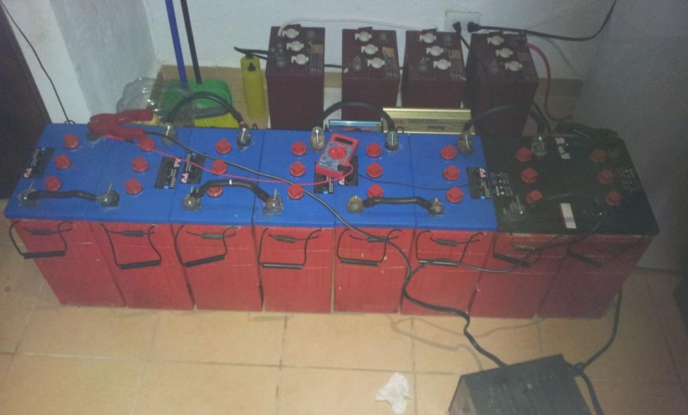

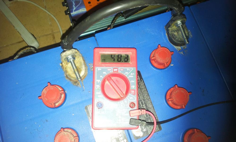

Los voltages estaban bastantes bajos entre 5.8v hasta 4.64v las he puesto en serie obteniendo 48v y las he puesto a cargar con un cargador a 10Ah y 48v llevan ya 24h y segun el cargador ya van por el 60% y ya empieza a bajar y anda por los 6Ah y el voltaje no a superado aun los 54v.
Cuantos Ah necesito para ecualizar las baterias porque el cargador lo puedo colocar a 60v y sube a mas de 12Ah y empieza a subir el voltaje lo dejo asi hasta alcanzar los 62v?
Las baterias estan ya algo calientes pero apenas unos 28º no se si es normal y hay modulos que estan a 7.12v y otros a 6.82v.

Tienes que tener paciencia, ya que esas baterías estaban muy sulfatadas y recuperarlas no es cuestión de un día.
El proceso te llevará varios días. Sigue con esos 10A de carga, pero el voltaje debe llegar hasta los 2,7V para de-sulfatar lo máximo posible las placas. La temperatura a 28 grados está bien y puede subir más, pero cuando llegue a los 40, debes darle un respiro a la batería y dejar que se enfríe y seguir con el proceso. Tenla bien controlada y que nunca le falte electrolito y si va bajando, a rellenar con agua destilada. Si tienes la posibilidad de hacerle después una descarga, mejor que mejor y después vuelve a cargarlas ya con algo más de intensidad y con voltaje final de carga a 2,65V/Elemento.

Juas se me fastidio el cargador no funciona no se porque pero algo le abra pasado jeje.
Lo voy a poner con paneles 4 baterías y las otras 4 con el inversor cargador a 10Ah.
Cuando estén llenas le meteré panel directo y controlando voltaje.

Revivio misteriosamente el cargador de baterias.
Hoy coloque 4 baterias al regulador Tracer con 12 paneles de 85w y andaba sobre los 18Ah y alcanzo los 28.2v y ya se nublo el tiempo, empezaron a burbujear casi todos los vasos y se calentaban un poco las baterias.
A la noche le ago descarga unas 6 horas con un ordenador de sobremesa se mantiene a 24.3v.
Voy a tratar de cargar el otro grupo y cuando este todo cargado le metere nuevamente el caragdor a 10 Ah 48v
