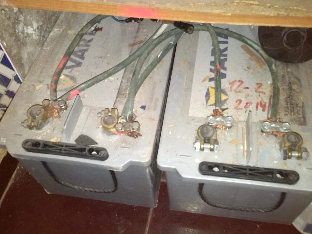

hla amigos de nuevo por aqui miren leyendo y leyendo pues no paro de leer en este foro me ha saltado la duda con mis baterias miren tengo estas baterias son las dos iguales de 180 amp las tengo en paralelo , mi regulador es un isoler d30 , yase que no es muy bueno pero es lo que tengo , bueno al grano hace poco tuve problemas pues ekl regulador se puso en ecualisador y de hay no salia ese regulador trae unos yunper de selecion de bArchivo adjunto 11409aterias y un amigo por aqui me dijo que lo cambiara a bateria gel y asi fue y hasta ahora me va muy bien pues mi consumo diario es muy poco unos 30 amp dia y mis placas carga alrededor de 90 amp dia , solo los fin de semana que gasto algo mas por tv ordenador cargadore etc , el indicador de bateria llena esta sobre las 12 de la mañana ya verde(bateria llena ) he mirado en regulador y me pone tension de 13,6 a 14.1 no se si es normal ya que las baterias son de 12 v ,, gracias por buestra paciensia [

todo normal. Incluso las verás a 14.8 en invierno.
re: Es normal tener en baterías de 12v tensiones de 14v o más?
Tienes 2 baterias en paralelo, mal asunto.
Cuando puedes, pasa a 24v, y te vas a quitar muchos problemas de encima.
Ademas eso te permite de doblar placas, sin tocar nada abajo (solo poner las baterias en serie, y cambiar el inversor....).
Como vives en Malaga, es el momento....

x briko: de momento le va bien así sin contar que el utiliza a menudo los 12V.
x canariov: de toda forma briko tiene razón, por lo tanto, el día que tengas que cambiar tus baterias de gel, comprate 2 baterias de 370Ah-6V como estas o de otra marca pero parecida a estas:
US BATTERY 305 DUAL 6v/375ah
bateria solar us battery alta gama
las conectas en serie para llegar a 12V, y tienen la mismas capacidad que tus baterias actuales. Con esta tipologia de batería tienes que volver activar la equalización con los jumpers.
Pero mientras que te funcionen, no las toques! :)

Correcto, otra solucion como dice max.. es de poner 2 de 6v en serie, (en el proximo cambio de bateria).

por eso te he dicho que la próxima vez ponga 2 baterias de 6V (6+6=12V) pero más gordas. La que te digo yo (semiestaccionarias), con el poco uso que le das, van a durarte unos 10 años o más.

Que recuerdos.... yo empece igual... con 2x 250Ah a 12v en paralelo y madre mia que de problemas!!!!
O serias 2 baterias de 6v como dice maxlinux, o saltas a 24v que sería lo mejor, aunque te va a implicar cambiar el inversor, etc.
Si puedes, cuando tengas que cambiar baterias o algo, da el salto conjunto a 24v, ya que ganaras el doble de eficiencia en cableado y transformación.
Siempre hay que intentar subir al máximo de tension posible, incluso 48v si tienes controlado lo que haces, pero 24v es un mínimo. 12v no debería ni existir, más que para aplicaciones minusculas.
Saludos y buena suerte!
PD.- Como soy un huevon, yo sigo arrastrandome a 12v, me metí y no veo el momento de salir... salte a una bateria estacionaria grande de 6 vasos - 12 voltios pensando que con buen equipo capearia el temporal y nada.... luego peto el inversor y como tenia la bateria me vi obligado a comprarlo a 12v y atrapado ando.... mi consejo es que huyais de los 12v cuanto antes... minimo 24v aunque implique cambiar equipo que funciona... yo ahora con bateria e inversor a 12v estoy esperando agotar la vida util de alguno para poder cambiar.

en los cursillos pueden decir los que quieren porqué en teoría si que se puede hacer y desde el punto de vista electrico es correcto.
Pero en la practica las baterias de plomo no le gusta nada ir en paralelo, porqué con el uso cada bateria tiende a cambiar su resistencia interna y claro que la electricida pasa por donde hay menor resistencia.
Por lo tanto ocurre que con el tiempo una de las dos baterias se solfata por falta de carga y el otra se sobrecarga, el electrolita se vuelve muy corrosivo y las placas interna de desfaldan.
Obviamente hay un sistema para usar baterias en paralelo sin estos problemas... diodos separatores.. busca en la wiki de este foro.
Yo tengo uno se mis sistemas así desde 5 años y sigue marchando bien, aunque no lo aconsejo a nadie.
De toda forma no es que sea malo al día de hoy tener un sistema a 12V y que a 24V o 48V sea lo mejor. Todo depende del tamaño del sistema.
practicamente con una o de placas de 100W y un inversor de 2-300W, un sistema a 12V es perfecto.
Cuando llegamos a querer 1000W de placas, lo mejor es pasar a 24V
Por encima de los 2000Wp de placas mejor pasar a 48V.
Luego se podría pasar a 96V, pero es peligroso, porqué la corriente continua por encima de los 60V puede matarte. (las mujeres a 60V y los hombres a 90V +/-) si cojes con las manos los dos polos, puede pararte el corazón.
Por esto que no es uso habitual superar los 48V.
