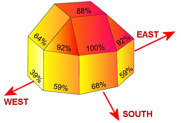

Tengo un proyecto entre manos de una instalación FV aislada, pero la problemática de diseño es bastante más compleja que la de una instalación terrestre convencional y me sería de gran ayuda la aportación de los expertos que aquí tenemos en diversos puntos que no domino.
Os pongo un poco en situación: imaginad una lata de Coca-Cola tumbada cubierta de captadores solares por su mitad superior. Por tema de vientos, los captadores fotovoltaicos deben seguir la forma de esta especie de "lata". Además, el giro de la lata sobre su centro de gravedad es inevitable (y función de los vientos). Eso más o menos sería mi instalación de diseño. Hay muchos actores que controlar, pero lo cierto es que algunas cosas que para mí son muy complejas seguramente para algunos de los que aquí escribís serán muy sencillas. En primer lugar, mi mayor problema surge con la curvatura de la "lata" en cuestión; es decir, no tengo un campo fotovoltaico con todos los captadores orientados de igual manera, sino que lo estarían siguiendo la curvatura propia de la "lata". Digamos que me interesa mucho que la instalación esté bien integrada arquitectónicamente. He buscado información por el foro sobre cómo calcular la potencia generada según la incidencia solar (según el ángulo de incidencia quiero decir), pero no he encontrado nada al respecto, solo cálculos globales a lo largo de un día para el total de la energía generada y la orientación óptima de los captadores en función de la latitud y la época de año. Como mi campo fotovoltaico sigue una forma semicilíndrica, necesito estos datos sobre la influencia de la inclinación de los rayos solares y la potencia de éstos para dar solución a mi problema.

Re: Dimensionamiento de una instalación FV para cubierta móvil
haz tu mismo los calculos ! ... aqui tienes los datos !
Archivo adjunto 11385
muy buena imagen Victor, me la he guardado.
x julen: como te he dichi antes tienes que usar las placas marina flexibles. se puede pegar con siliconas o fijar con tornillos.
Además cada placa tiene que tener su proprio diodo de separación para evitar que la diferente exposición de la superficie cilindrica convierta las placas en la sombra, en una resistencia, consumiendo así la energia que las otras producen.
Muchísimas gracias a todos por las respuestas, compañeros.
Lo de las placas flexibles me lo apunto. Por otro lado, ¿para ese dibujo no influye en nada la latitud del lugar? En mi caso sería para una instalación para latitud 40º.
Muchas gracias y os sigo informando :-)
9victor
9victor, alguna fuente de la que hayas obtenido esta imagen? ;-)

con respecto al paralelo... no podemos hacer calculos, porqué siendo un cilindro tumbado.... no sabemos el tamaño, ni la orientación, ni si hay sombras.
Supongo que el rendimiento será un 75% respecto a la misma placas perfectaemtne orientada y en plano inclinado correcto, así de lo que calculas, aumenta un 25% en placas para compensar.
