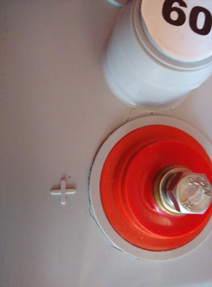

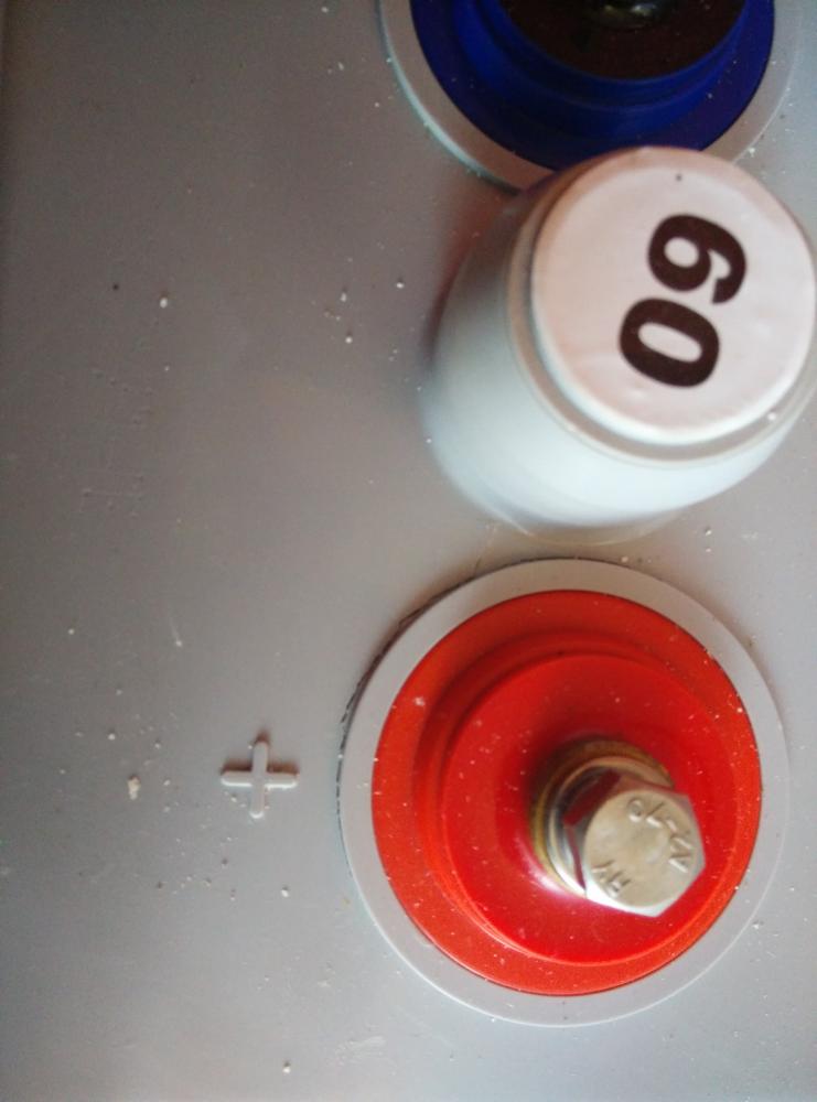

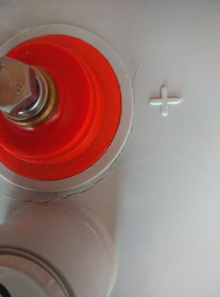

Hola:
He comprado unas baterías de gel y quería saber a que se deben unas grietas que tiene algunos vasos en la parte superior y si perjudican a las baterías.
Adjunto fotos de los los 3 vasos agrietados de un grupo de 12 vasos.
Muchas gracias compas.
Archivo adjunto 11327Archivo adjunto 11328Archivo adjunto 11329
Re: Baterias de gel con grietas en la parte superior
yo los cambiaría si están en garancia, porqué el gel queda expuesto al aire y cuando se seque el elemento bajará mucho de capacidad.
...y si no puedes cambiarlos, sella las grietas de inmediato con una massilla tipo silicona apta para ambientes ácidos.
Las baterías son nuevas. Las recibí el lunes y ayer las saque de la caja. No se si devolverlas todas. Es la primera vez que veo algo así en unas baterías
nuevas, devuelvelas de inmediato, o comprarias una tele con una grieta.
Estoy gestionando la devolución con la tienda pero se le queda a uno mal cuerpo con estas cosas. Gracias compas
