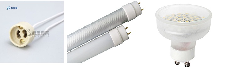

Las bombillas led son GU10 (3.99€) y se enganchan a su casquillo GU10 (1€), no están conectadas en serie y el tubo de led GU13 o GU5 (no lo tengo claro, es de los cortos) conectado directamente a una regleta. Todo lo compre en el leroy merlyn. Archivo adjunto 11129
No tengo claro si me servirían en caso de pasar a 12V, o si tendría que cambiar algo. Espero que con las fotos te pueda dar más información.

Las bombillas que tienes, tienes que cambiarlas para Led de 12v casquillo GU5.3.
Tambien tienes que cambiar los casquillos a GU5.3.
No tienes que respectar polaridades, porque estan previstos para funcionar tambien en alterna 12v. (tienen un puente de diodos dentro).
Yo te aconsejeria luz blanca de 6400k que da impresion de mas luz. Y tambien de comprar bombillas de pocas led dentro (1, 3 o 5 led).
Effectivamente dan mucho mas "potencia de luz" las de pocas leds que las que llevan muchas, (mas Lumens)
En tu foto se aprecia que las tuyas tienen muchas leds dentro de la bombilla..
El tubo led, con comprar un tubo led de 12v, lo colocas en lugar del otro.
Es obvio que el cambio de esas bombillas se hara solo cuando has pasado tu instalacion a 12v.
Y las bombillas 220v, pues las aprovechas para tu casa de todos los dias.
Lo que queria decir en el ultimo post, es que las bombillas leds estan (48 leds en serie dentro de la bombilla de 220v).
Desarmar una bombilla, y modificarla "dentro"" seria un trabajo de chino. Mejor comprar unas de 12v GU 5.3 con su casquillo.
