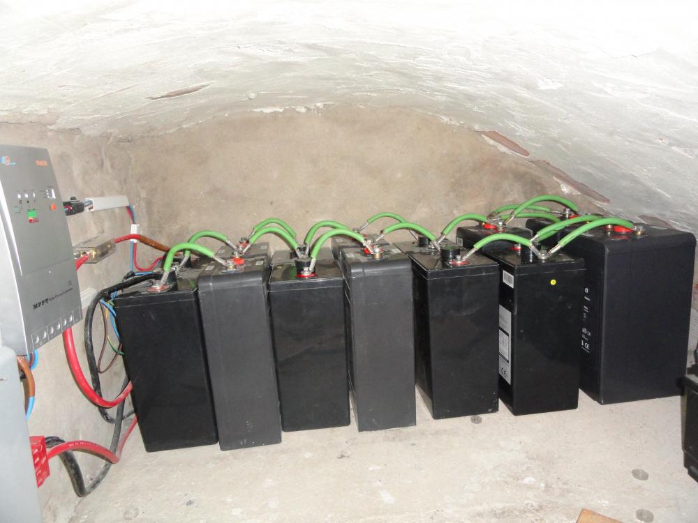

Hola a todos esta semana comprobando las baterias vi que una bateria estaba mas bajo de lo normal .Comprobe el acido y vi que estaba turbio como si tubiera oxido , me puse en contacto con mi distribuidor para comprar otra bateria y me hizo una buena oferta por llevarme 2 baterias porque eran pertenecientes a un resto lo unico es que las baterias son de 500ah y las mias son de 300ah . Bien ya me han llegado las baterias y sustitui la dañada. intente recuperar la dañada lavandola con agua destilada hasta que el agua ha salido limpia y la he vuelto a meter acido y creo que se ha recuperado .
Ahora resulta que tengo 14 baterias y si las dejo sin conectar las voy a perder asi que he conectado las dos en paralelo.
ya se que no es recomendable pero puede pasar algo malo? que puede pasar? Archivo adjunto 11113necesito que alguien me asesore gracias

No puedes conectar dos baterías de diferente capacidad porque la de menor capacidad se carga antes y te desvirtúa los voltajes de carga, y menos con las edades tan dispares, ya que las resistencias internas son muy diferentes por esa razón y no hacen más que acrecentar ese problema.

ante todo gracias por responderme . A ver tengo el problema que si desconecto las baterias las perdere y no se que hacer si dejarlas puestas y que duren lo que duren o quitarlas . Que harias tu en mi caso

Pues intentaría venderlas o sino, siempre que sea viable en tu caso, montar otra instalación paralela y abastecer otros consumidores. Pero desde luego no dejarlas en paralelo.
