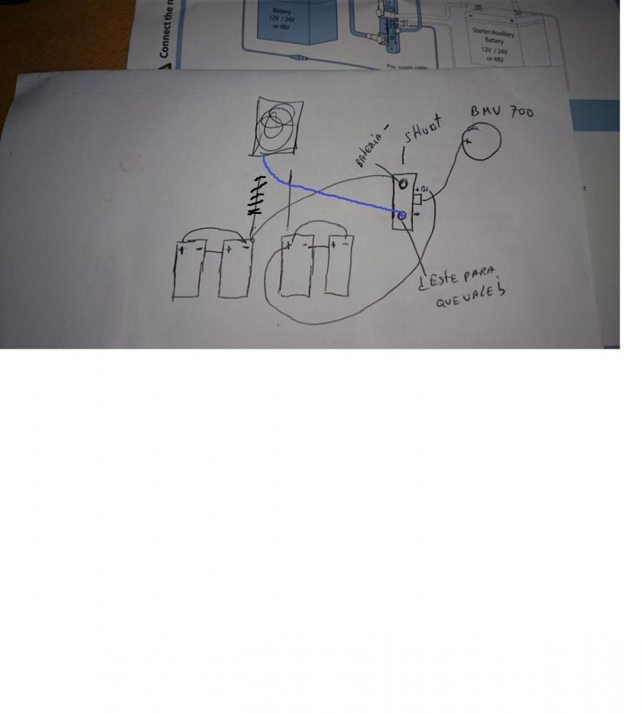

Re: ¿Cómo monitorizar estado de las baterías en mi instalación?
bueno ya lo tengo trae un chunt con dos tornilloso de rosca ¿uno que va al positivo y el otro al negativo?
NOOOOOO!!!, tendrías un problema grave.
Uno va a negativo de la batería, y el otro va al cable que sueltas de ese negativo de la batería. Digamos que el shunt va "en medio" del cable negativo.
Ese shunt tiene polaridad, y está marcado en él.
Al positivo va el cablecillo rojo con un terminal de anilla en la punta.

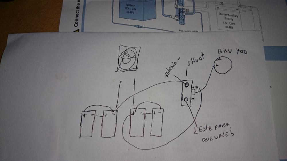

podía hacerme un pequeño dibujo porque me acabas de asustar
es que veo el esquema que trae y no lo entiendo ten en cuenta que tengo 4 baterías puesta a 24 voltios y no quiero liarla

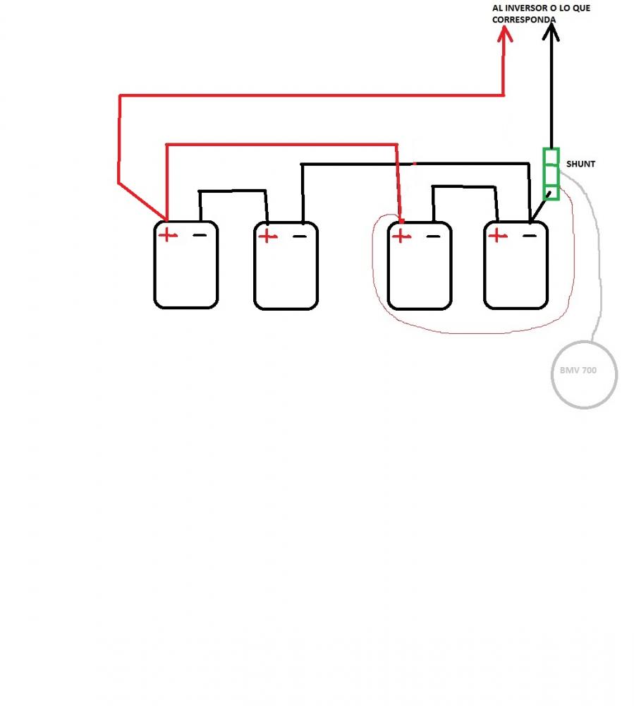

Te lo pongo en tu misma foto. El cable negativo que ahora tienes conectado al negativo de la batería, tienes que soltarlo y conectarlo al shunt.
Archivo adjunto 11157
Espera, que acabo de ver algo raro, ¿Cómo tienes conectadas esas baterías? a ver si la vas a liar!!!
Te hago un esquema, espera...
Ahora sí.
Archivo adjunto 11158
Y mejor aún si lo conectas así.
Archivo adjunto 11159
he llamado a dsp solar y es correcto como tu me has dicho pero tengo que conectar el negativo del inversor y el negativo del regulador los dos al shunt
Todos los negativos al - del shunt (inversor y regulador)
Si pones un cargador de baterías, el - del cargador de baterías también al shunt...
todo lo que vaya conectado a batería tanto para cargar, como para descargar, el negativo al shunt
