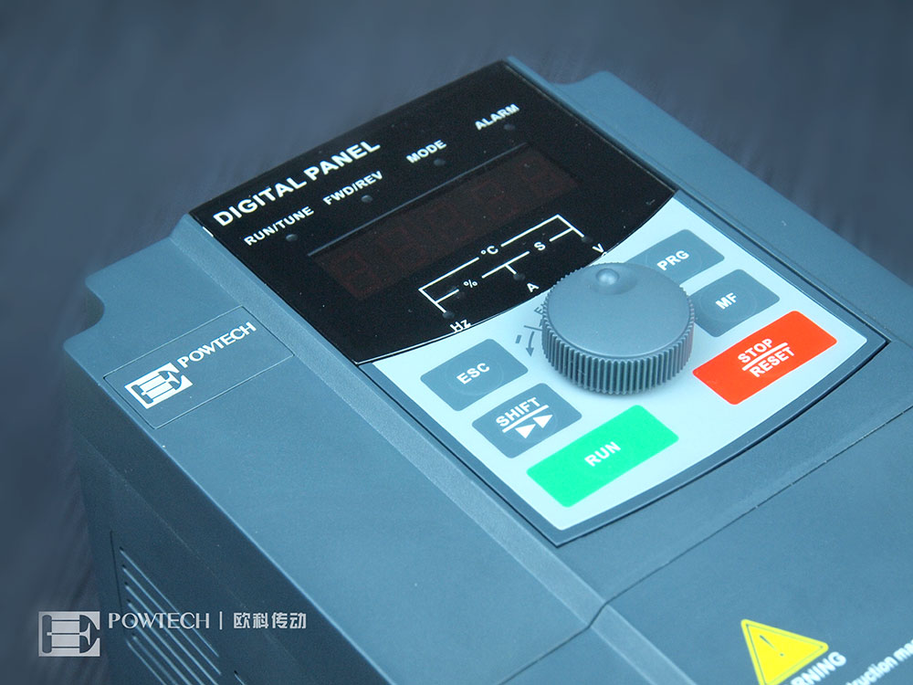

falta tu consumo diario de agua ! ... porque bomba trifasica ? ... 5,5 KW, estas al limite de poder monofasico, y tambien,
son unos 0,4 mc/h ! ... multiplicado por 8-9 horas de sol ... es mucha agua ! ... digo yo sin saber cuanta agua puede consumir 40.000 m2 de olivos !
lo del variador de frecuencia, te compras uno a tu gusto y lo pruebas si no sale el intento, lo devueves simplemente !
uno de 5,5 kW una marca "semi" puede salir 400 EUR ! ... hay variadores trifasicos con entrada monofasica, 220V o trifasica, 380V !
Archivo adjunto 10892
