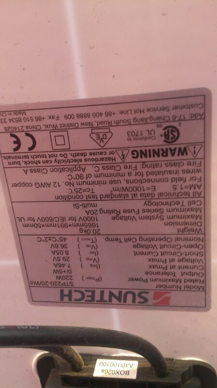

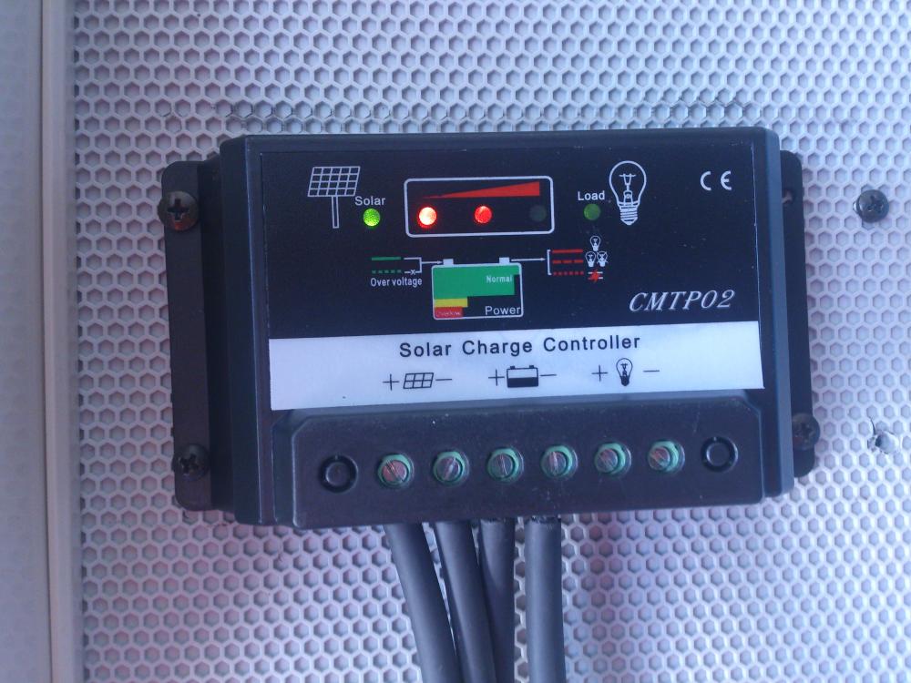

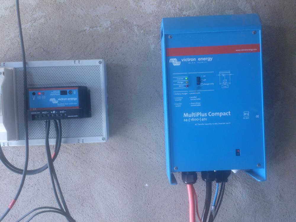

hola tengo una instalacion aislada que no se como se hizo ni que se puede hacer ya q1ue la casa no era mia y ahora esta asi dos placas de 220w de 24v cada una quevan a un regulador de carga y de este a unas baterias de 250ah de hay salen en paralelo<8creo) a 24v al inversor que es de 1600w mi pregunta es (si puedo subir llas fotos) si podria de alguna manera pasar del cargador al inversor para que me de corriente durante el dia y que a suvez acumule la energia sobrante en las baterias para la noche.
Archivo adjunto 10781este seria el inversor el regulador que aparece en esa imagen no vale estaba kemado y lo cambien por este que se ve solo y el regulador de carga es esteArchivo adjunto 10782

la pregunta era si con ese ptw(marca x de 30A) y el inversor que tengo (victron energy blue power multiplus compact 24v/1600w/40A)
se podrian conectar de alguna manera ya que ahora estan conectado placas/ptw/baterias/inversor/casa de manera que fuera asi placas/ptw/inversor/casa y l anenergia que pudiera sobrar a las baterias para reserva.
en cuanto al numero de celdas no tengo ni idea asi que os he sacado una foto de la placaespero que sirvaArchivo adjunto 10788
si alguien me indica si hay manera de hacer eso guay ya que por lo poco que se el inversor no trae esa opcion para poner desde el ptw un cable directo a el y siempre tira de las baterias o eso creo.

me temo que esas placas con ese regulador no casan, en paralelo no cargan las baterias con calor, y en serie queman los reguladores.
Re: ayuda con instalacion ya puesta
Esas placas no son adecuadas. Tienes que poner las 2 que tienes el serie con un regulador mppt.
