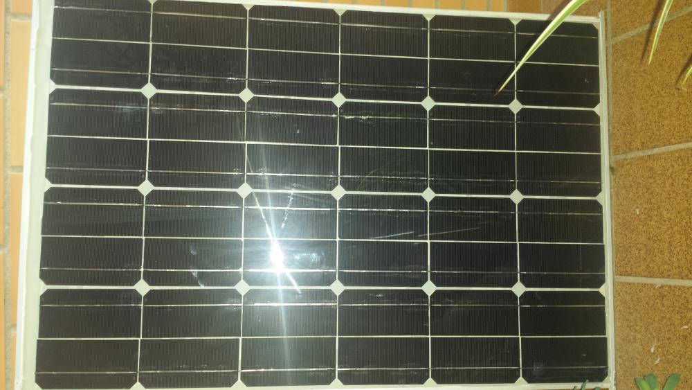

unas fotos para poder opinar

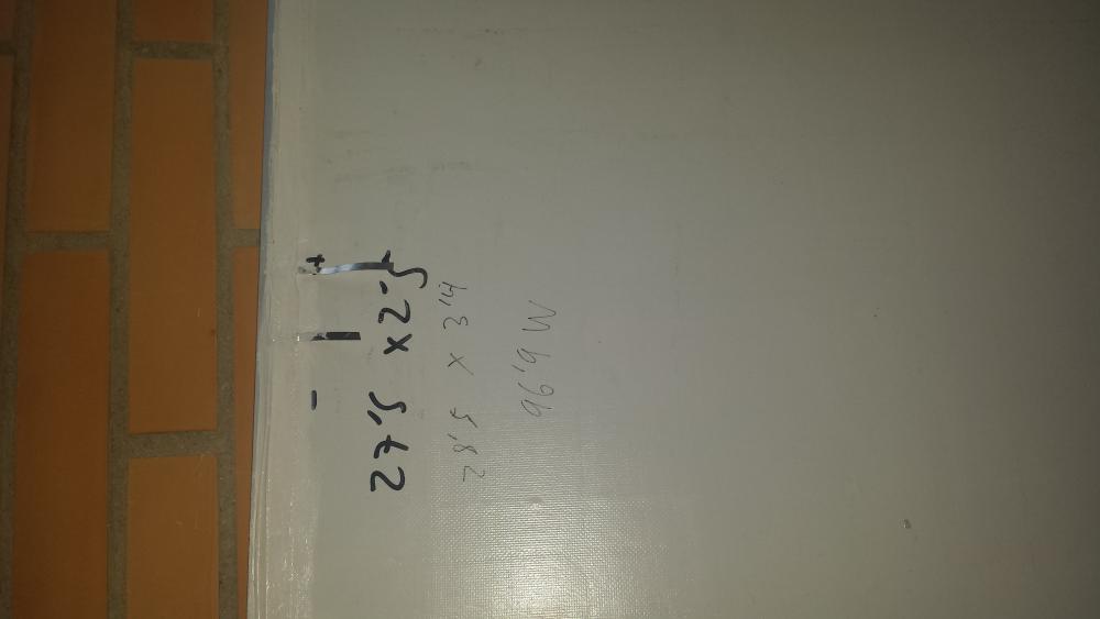

Pues el panel tiene 24 celdas, las medidas que lleva apuntadas no son mias, ya cuando los ponga donde los voy a utilizar pongo las mías, yo cuando los medí al comprarlos marcaban sobre 24 v tengo dos y mi intención es ponerlos en paralelo con otro de 80 w de 36 celdas conectados a un regulador de 20 A de los normales para alimentar una batería de 12 v. Un saludo. El panel mide 100 cm por 66 cm y creo que las celdas son Bosch.
Bueno he encontrado trasteando en la oficina estos diodos de fuentes de alimentación de pc rotas schottky uno de 3A a 40v y el otro de 5A a 40V. Los he medidos con un tester y uno da 140 y el otro 125 en el sentido correcto en el otro se queda el tester a 1 en ambos caso por lo cual creo que están correctos dejan pasar en un sentido y el otro cortan. La caja va a ser una ficha de empalme con tres conectores. La pegare con sicaflex a la parte trasera placa.
Preestañare la pata del diodo que no tiene rayita y luego se lo soldare rápido a la chapa del positivo para no diñarla, estos irán al primer tornillo de la ficha de empalme. La segundo pata del diodo la de la rayita Gris ira al segundo tornillo ficha de empalme y la otra chapita la del negativo al tercer tornillo de la ficha de empalme. Del segundo y tercer tornillo saldrán los cables del positivo y del negativo que uniré en paralelo con los positivos y negativos de las otras dos placas.
Finalmente pondré cinta americana blanca encima de la ficha empalme y chapas y sellare el filo de esta con sicaflex.
Espero que funcione. Pongo todo este rollo por si alguien ve algo que este haciendo mal me corrija o me de algún consejo pues yo de esto no se mucho y lo voy a hacer así por las conclusiones que he sacado de post que he leído antiguos del foro.

Me temo que esa la desecharon por que no vale para nada, tiene 24 celulas y para batería de 12 necesitas 36. Ese valdría para una de 9v, así que tendrás que poner las dos y perder algo con un regulador normal, por que pagar ahora por un mppt como que no.

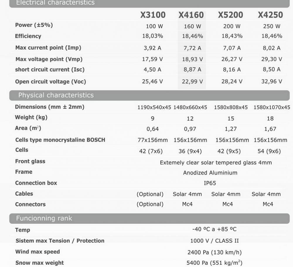

Photon me has dejado plof :). El caso es que penseba se podían utilizar. He medido el voltaje y me dan 24v al sol, y son las mismas que monta esta empresa, imagino que son los restos que ellos desechan. El caso que por lo que he pagado con que le saque 2,5 a cada uno me es suficiente.
Según leí en una publicidad de esa empresa que vende esas placas por dentro las células van divididas por dos con lo que tendría 48 células en vez de 24. También tenia identicas a la de la foto de 21 células que por dentro serán 42. Es posible?
voy a buscar la información donde vi esa composición y luego edito pongo la foto. No pongo fotos de la empresa para no hacer publicidad solo de las placas pues me que me funcionen y no perder lo poco que pague por ellas.
Archivo adjunto 10703
esto es la información que pone para la placa de arriba. segun entiendo en el modelo 3100 las células van divididas o algo y si no como pueden dar 24v ?

Pues menos mal, pasamos de la cagada total a cagada a secas XDD
Los normales tienes 36 por lo que ahora te sobran 6 celulas. Razón de ser de un panel de 42 celulas, NPI, se me escapa, como no sean para compensar mucha temperatura....
Me gusta muy poco este panel, sin caja y con las celulas alineadas por un chinito de 5 años, madre madre :p
