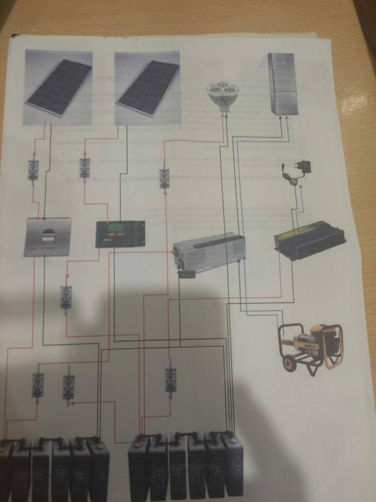

Hola tengo 2 grupos de baterias 2 reguladores 2 inversores y quiero mediante fusibles en los positivos poder cambiar de grupo de baterias a los inversores por si un grupo se queda sin chicha el problema se pueden conectar los negativos juntos y no pasara nada?
El esquema es este
Archivo adjunto 10403

Ya esta todo conectado y funciona bien no pasa nada por conectar los negativos juntos.
