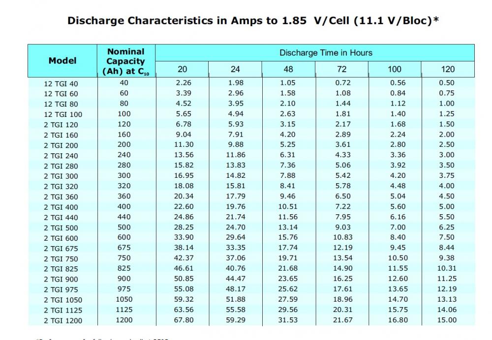

bueno la duda es la siguiente , si mi banco de baterías es de 48 v y mi consumo diario es de 75966 Wh/d , y solo necesito que mis baterías se descargen en las noches toda la semana , de 19:00 a 8:00am , es decir 13 horas cada día , alrededor de 91 horas semanales
mi pregunta es, mis días de autonomía sera 4 días? ( refiriéndome a 91/24=3,7)
o mi día de autonomía sera solamente la noche de 13 horas?
puedo lograr que el banco solo se descarge por las noches (las 13 horas) todos los días y luego pausar la descarga y seguir la noche del otro día?
necesito un control?
necesito que alguien me explique :confused:
