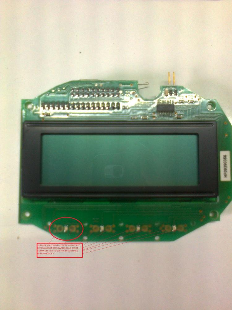

    Pues eso. De tanto tocar las 4 teclas del FM, empiezan a fallar, sobre todo la 1ª de la izda. que es la que más se usa.
    ¿A alguien le ha pasado? ¿Solución?
    Me va a tocar abrirlo y ver si es suciedad, o que se está estropeando...

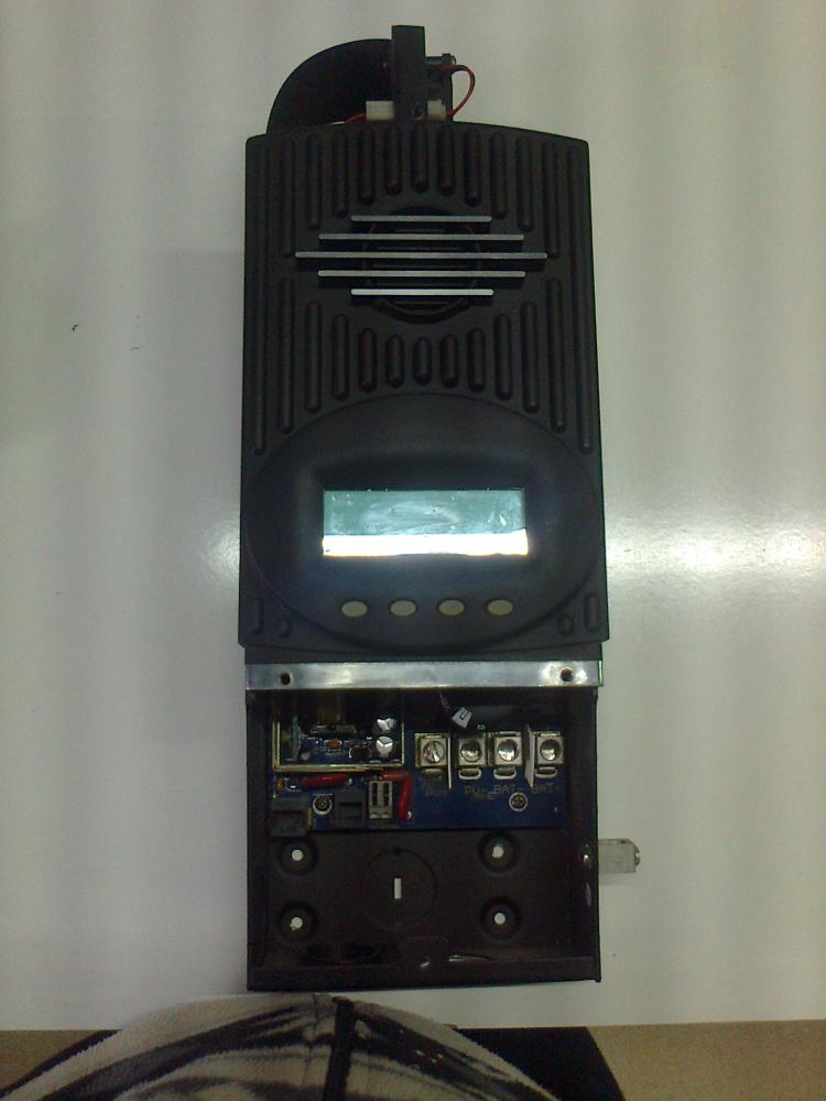

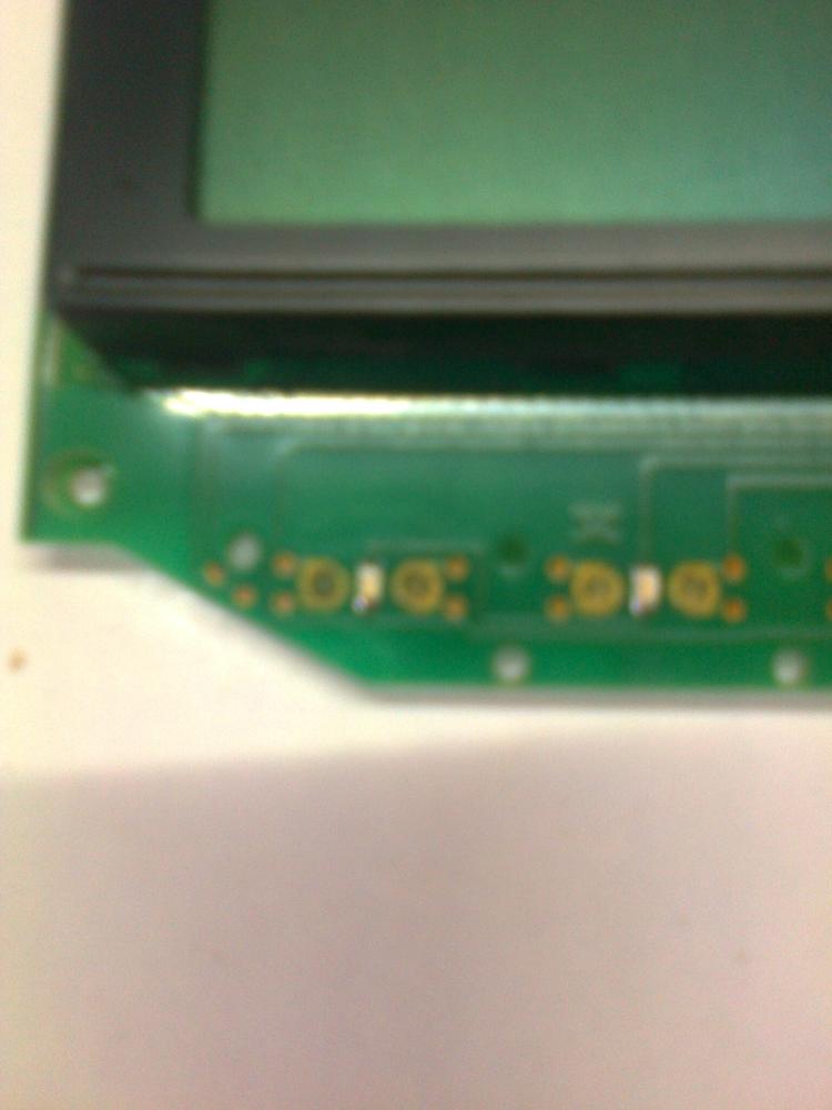

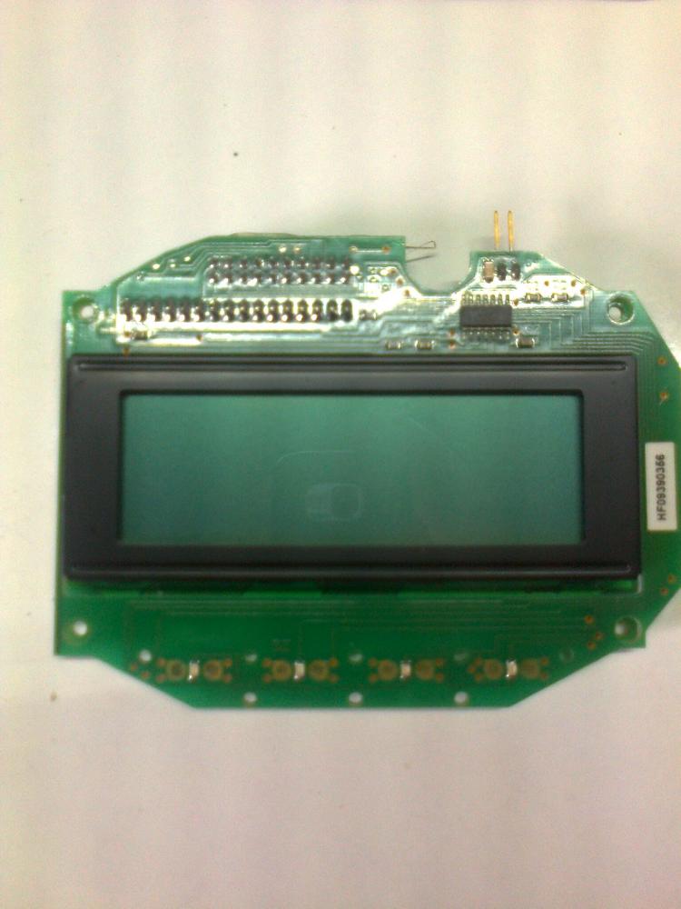

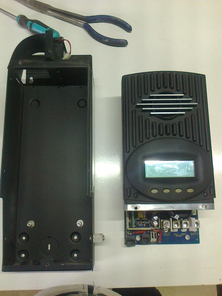

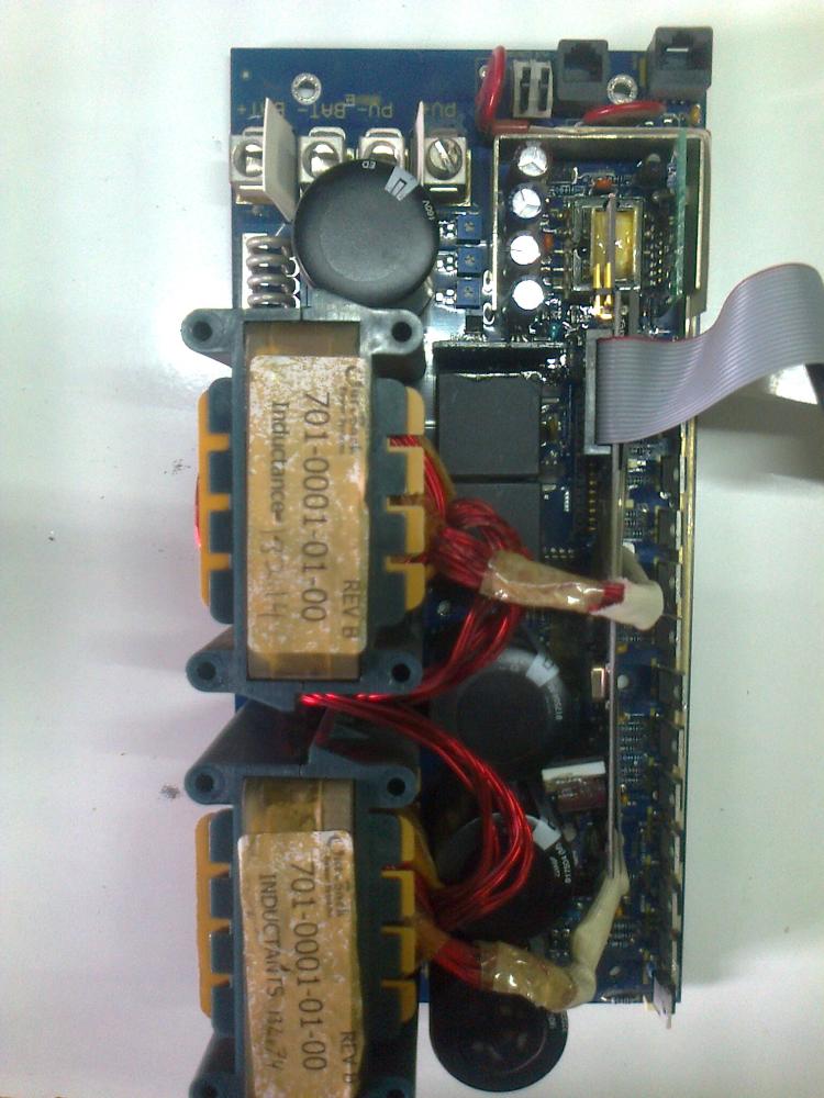

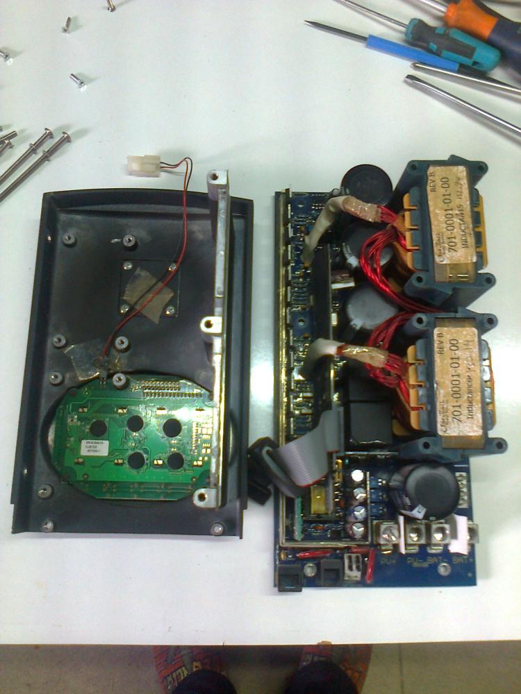

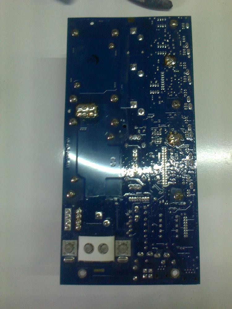

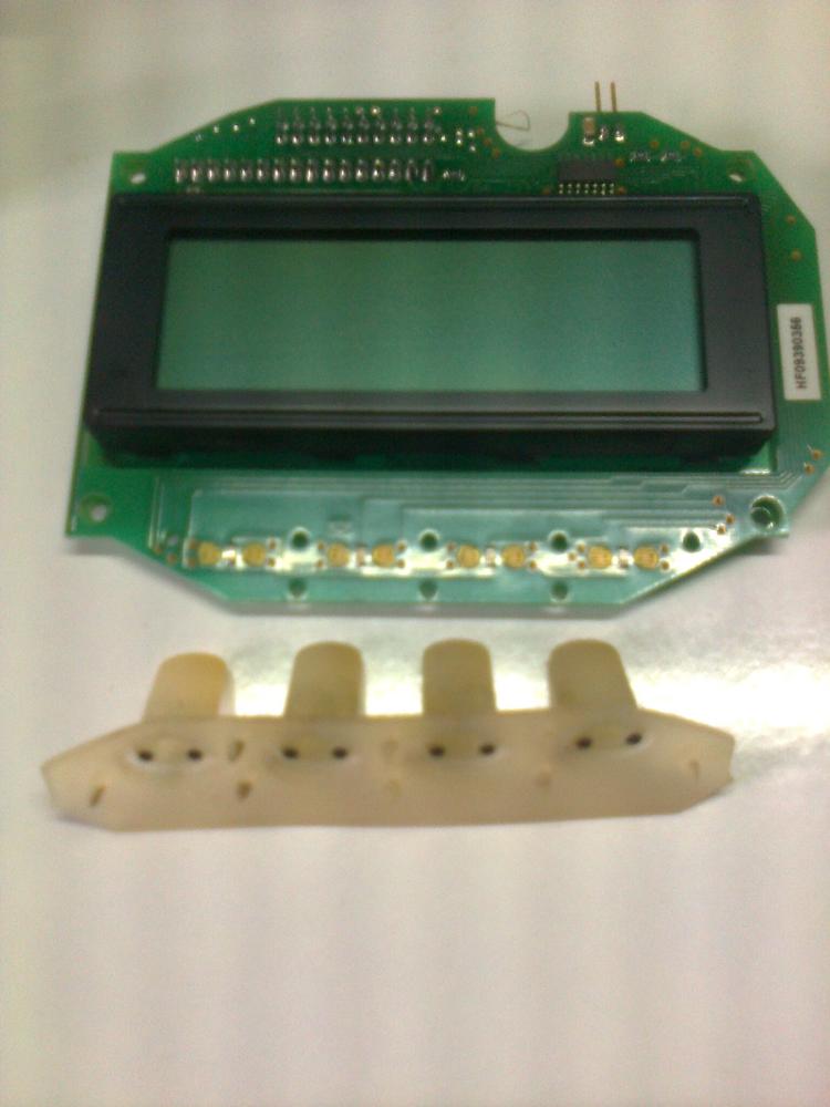

    Pues ya está solucionado. Le he sacado las tripas y le he limpiado los contactos de los pulsadores con un poco de alcohol. En la parte del circuito impreso, donde está el contacto, tenían como una especia de carboncillo que se le hace del propio pulsador, e impide que haga un buen contacto eléctrico, por eso tenía que apretar fuerte los pulsadores para que funcionase, y aún así a veces no hacía contacto.
    Funciona "casi" como el primer día.
    Como se nota la tecnología americana con respecto a la china. Está todo muy integrado y en poco espacio lo resuelven, con una carcasa-tocho de aluminio diseñada a propósito, y no las típicas carcasas standard y/o de chapa. Ahora, no veas como aprietan los tornillos los de Arlington.

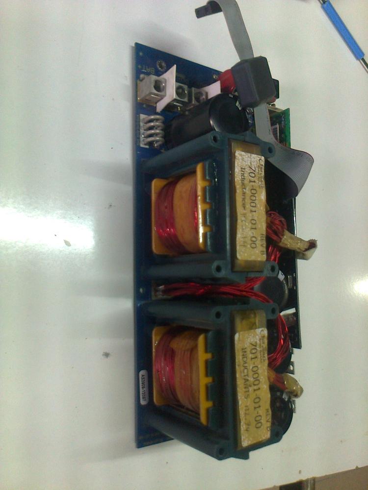

    Unas fotos de las tripas.
    Miniaturas adjuntadas Miniaturas adjuntadas Tecla del FM80 falla-foto0056.jpg   Tecla del FM80 falla-foto0055.jpg

    ¡Enhorabuena! De paso le habrás hecho una buena limpieza, ¿no?
    ago 2010
    alicante
    5.317
    Predeterminado Re: Tecla del FM80 falla
    Sí, le he soplado con la pistola de aire. Aunque tampoco es que tuviese mucho polvo ya que el ventilador no se pone en marcha muchas veces. Cuando llegue el verano se pondrá más tiempo.
    Una foto donde se ve donde estaba el problema.

    Pues parece que ha durado poco la solución de la limpieza de los contactos. Ha vuelto a las andadas y hay que apretar muuucho para que haga caso. Se ve que el grafito se ha desgatado irremediablemente.
    En estos casos hay que tomar un determinación "drástica" jeje.
    Como no tenía ganas de volver a desmontar el FM por 3ª vez (estas cosas, cuanto menos se monten y desmonten, mucho mejor), se me ha ocurrido sacar lo botones de goma, les he pegado con superglu, un pequeñísimo trozo de papel de aluminio en el mismo punto de contacto del botón, los he vuelto a meter y... funciona!!
    Si algún día vuelve a fallar, les pego otro trozo de papel y arreglado, que el papel de aluminio es barato, jejeje.
