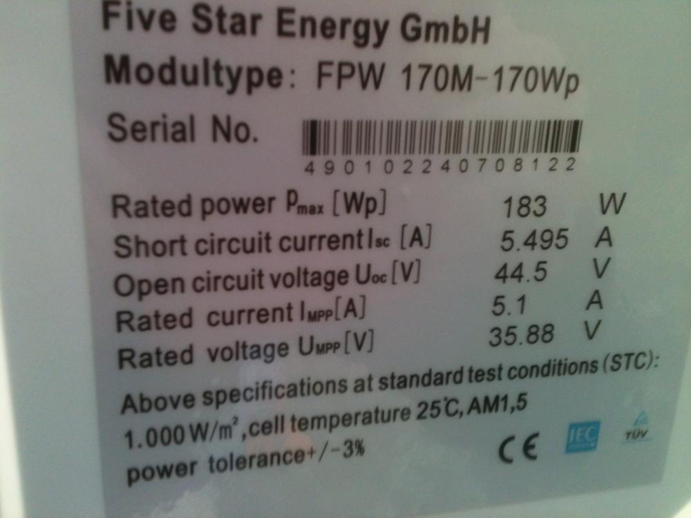

Archivo adjunto 9590hola una pregunta haber si alguien me la puede solucionar ya que estamos con los paneles de 36v
tengo dos panles de red en 24v con vmpp36v y una potencia de 180w max, voltaje en abierto la voc es de 45v
estan conectados en serie y me han dicho que deberia de poner un regulador mppt para poder conectarlos en serie, la bateria es de 12v de 250ah

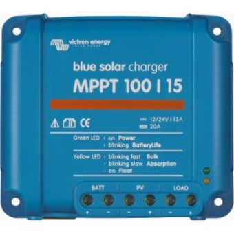

entonces mi duda es si puedo conectar el regulador victron blue 100/15 mppt con estos dos paneles de 24v en serie y una bateria de 12v
hay prefesionales que me dicen que si que no hay problema que el regulador esta preparado y funcionaria todo bien y otros que no funcionaria bien.
ayudarme por favor
el regulador seria este:

Para el MPPT de 15 A es demasiada potencia trabajando a 12 V. En todo caso será recomendable poner los módulos en paralelo para aumentar la eficiencia del MPPT trabajando a 12 V. O vas a 24 V (entonces te vale regulador de 15 A) o vas a un regulador MPPT de unos 30 A.
