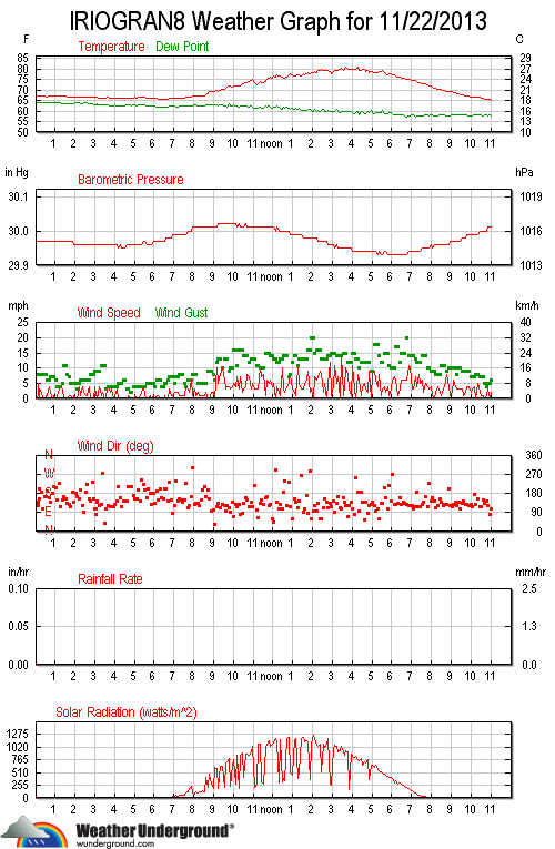

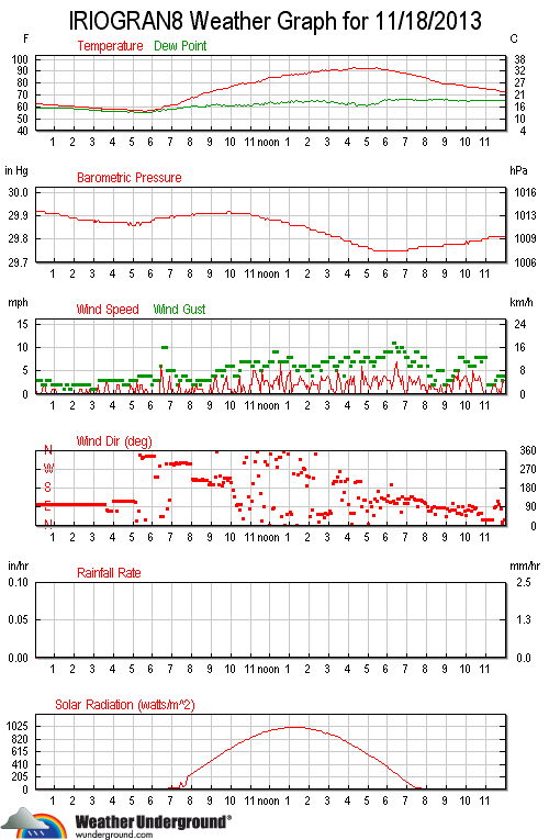

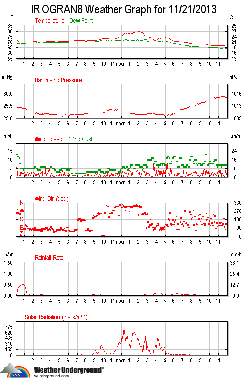

Para muestra le adjunto 3 imágenes contundentes de un día claro sin nubes y la otra un día con nubes donde se aprecia como el pico de la escala supera los 1000w/m2. Aquí se aprecia el efecto suma de la radiación difusa de nubes+ sol. La última un día con lluvia y casi sin producción.
También nos muestra como son muy pocas las horas que nuestra planta solar realmente trabaja al 100%.
