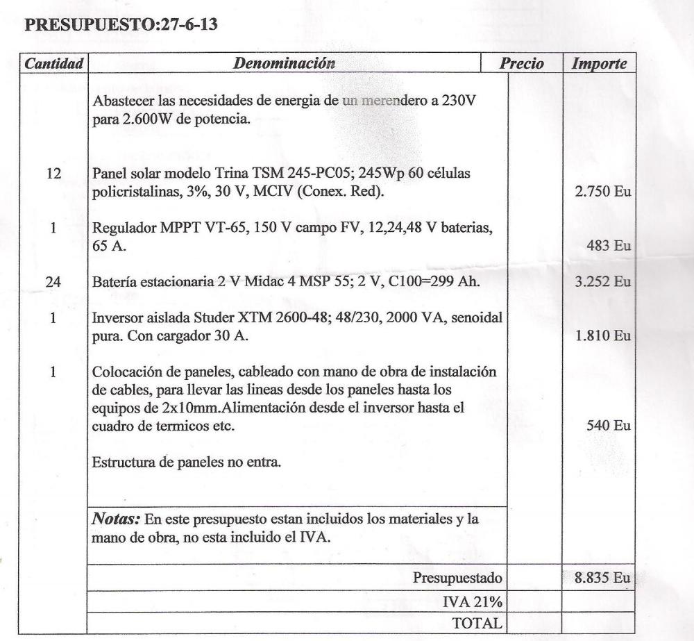

No soy un entendido del tema de la energia solar, mandé realizar un presupuesto y el calculo de un consumo para un merendero en las afueras de la ciudad.
El merendero es de uso diario, pero sobre todo la luz se utilizaria para la noche y para sacar agua de la bomba del pozo ya que la cocina es de gas.
Les pedi que me realizaran el consumo y el presupuesto para:
- Bomba de pozo de agua de 1,5 cv (No estaria todo el rato en funcionamiento ya que tengo un calderin de presion de 300 litros)
- 10 puntos de luz, de los cuales no estarian todos conectados a la vez y los usaria sobre todo por la noche
- 1 frigorifico clase A
- 1 televison LED para reducir el consumo
- 1 Calentador electrico ( usado para fregar 1 vez al dia y 1 duxa o 2 en fin de semana)
No voy a poner ni lavadora, ni vitroceramica ni nada extraño.
Se encuentra situado en la provincia Burgos y esta en un sitio alto con luz durante todo el dia
Adjunto una imagen de los accesorios que se han icluido en el calculo y en el presupuesto
Pido opinion para que me digais si es suficiente con lo que me han propuesto o no. GraciasArchivo adjunto 8636

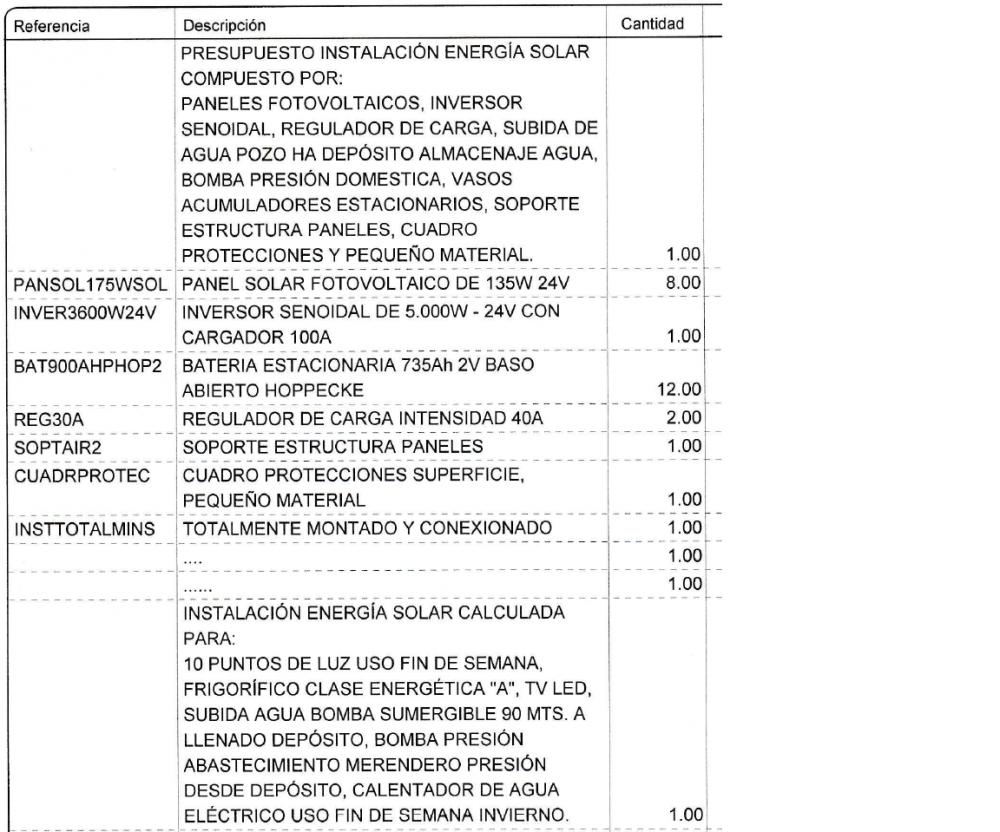

Re: Necesito ayuda! y opinion sobre si es suficiente con este presupuesto
No me gusta, si no ponen atención en lo que escriben es que son muy poco cuidadosos. Basos? venga hombre...
Esos paneles de 135W suelen ser de 12, no de 24v, no me suenan aunque puede que haya. Perdón, veo que son 8 paneles, en total 1080, con lo que el regulador va bien.
Archivo adjunto 8645
Buenas!!
Tambien me han dado este presupuesto. Que opinais de este???? es mejor?
Inversor muy pequeño si tienes que mover la bomba y el termo. Son bastante diferentes. pensaba que ya nadie montaba Studers! XDD
Respuesta al primer presupuesto (sin precio).
Yo opino igual, no me gustan los presupostos no desglozados.
Ademas, hay incoherencias entre las referencias y los articulos:
Pansol 175w y luego paneles 135w 24v
Inversor 3600w....inversor 5000
bateria 900----735
REG30A--- regulador de carga 40A (x2)
Por ejemplo, si son de 30A pues 2 esta bien, si son 40, casi te va bien Uno(con placas de 135w)? y tampoco sabes el tipo de regulador. No pone ni marca ni modelo. Una vez firmado, te puede poner lo que mas le conviene a el.....
10 puntos de luz, que tipo de bombilla, no es igual una bombilla de ahoro de 15w que un alogeno de 500w sobre todo en aislado.
Supongo que hay que mirar la descripcion y que las referencias son casi todas malas.
2 cargadores de 40A, inversor de 5000w, 12 baterias de 735ah todo eso esta muy bien.
Pero 8 placas de 135w, sea 1080w me parece muy poco para el invierno....
Creo que necesitas 12 horas de sol para recargar. (y 9 horas si son paneles de 175w)
Resumiendo: para el verano: muy bien.
Para el invierno: corto en placas.
Todo eso depende de tu consumo: Si consumes hasta 3kw/h diario, puede funcionar en invierno, mas, creo que no.
Pero, teniendo lo que pones, es una pena de no poner unas cuantas placas mas.
Yo pondria 2000wc de placas. Y todo lo demas conforme con la descripcion.
En el segundo presupuesto
Ha puesto mas placas (mas del doble).
Opino como photon:
El inversor no vale.
Ha bajado la autonomia de la bateria de 20% (vale para la instalacion, pero hay que tenerlo en cuenta para la comparacion de presupuestos).
No se puede comparar precios, porque el primer presupuesto no tiene.
Si me pusiera en el lugar de los "presupuestantes" cambiaría algún planteamiento, sobre todo porque los consumos importantes pueden solventarse de día dejando tranquilas las baterías.
Lo primero la bomba, como va de pozo a depósito, y de depósito a grupo de presión, pues un bombeo solar directo para acumular de día, menos batería y menos inversor. Luego el termo, bien de paneles y que caliente el agua por el día.
Vamos, que no me gusta ninguno de los dos presupuestos, y de ortografía ni hablamos, cómo ha dolido ese "pozo ha depósito".
Si escriben así no quiero ni imaginar como harán las conexiones del cableado o configurarán la carga de las baterias... el cuidado en el trabajo abarca todos los aspectos
Mándalos a paseo
